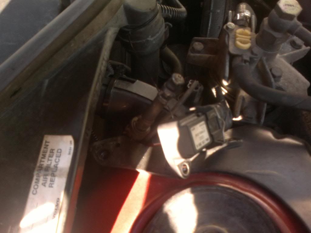

Ruuvi letkuun ja ahtoja. Evryn kans ahdot 1,2Bar ja ilman evryä 0,9Bar. Eikä ole mitään ylimääräsiä piikkejä, rynkytyksiä, vikavaloja yms. Ruuvin laitoin imusarjan päästä lähtevään letkuun. Nyt vaan pitäis keksiä keino "säätää" turbiinilukkoo(?) lootasta että nopeammin sais vedon päälle kaasua polkaistaessa.
