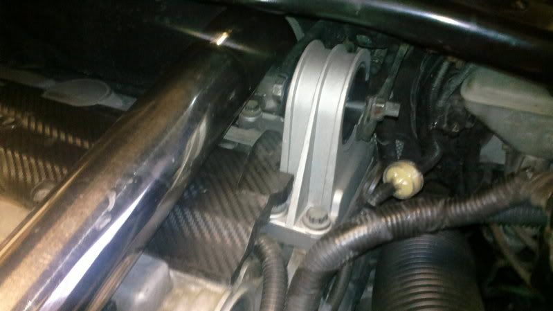

Noh, nyt kun sormet olivat valmiiksi kohmeessa ja tunnottomat, vaihdoin moottorin ylätukikumin uuteen. Tällä kertaa en ostanut pelkkää puslaa vaan tilastin eBaysta koko hässäkän. Edellinen pelkkä pusla ei koskaan asettunut vaan sitä piti olla prässäämässä kiinni koko ajan.
