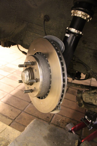

Pitäs tilata mamasanilta bc:n alusta satsi niin onko kukaan tilannu 7/900 sarjalaiseen sitä extremedroppi mallia. Kun soitin mamasanille niin ne ei okeen tienny mitä niis alustois pitäs muuttaa että tulee auto matalaksi.
En ole tilannut extremedroppia, kun eivät vastailleet reklamaatioihin viime keväänä. Ensin oli toimituksen kanssa Mamasanilta kauheeta tussarointia ja yhteydenpitovaikeuksia ja sitten loppu vastailut kokonaan. Paska maku jäi.
Mutta asiaan, se iskarin runko on liian pitkä. Siis se urospuolinen kierreosa, olka-akseli tulee vastaan eikä saa ruuvattua tolppaa alas asti.
Tuossa kuvassa siis korkeussäätö niin alhaalla kun menee.
Ja tuolle korkeudelle se jää.
Omastani tyydyin sitten loppujen lopuksi vaan ruuvaamaan esijännityksen kokonaan pois ja esijännityksen säädöllä ruuvattu loput korkeudesta jotta päästiin tähän korkeuteen
Takapäästä en osaa sanoa, kun siellä ei ole kuin iskarit käytössä.
Ja voin suositella ainakin 760:iin 10kg/mm jousia eteen, tooodella hyvä ainakin omasta mielestäni.
