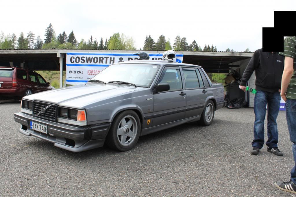

Ahvenistolla tuli muutama kierros ajettua viime lauantaina. Tekniikka pelas ihan hyvin, vielä kun olis kanttia ajaa vähän kovempaa, ei tarttis aina hakea kakkosta silmään nopeissa mutkissa. Jarrut hävisivät aika nopeasti, täytyy tässä suunnitella mitä niiden päivittämiseen keksii.
Muutama käyttäjän o_j ottama kuva

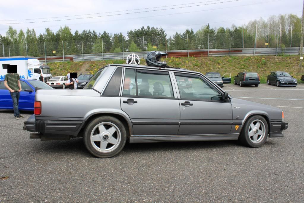

Levyt tuli tuossa jo aikaisemmin kotiutettua, eivät tosin olleet Brembot mutta eiköhän nuokin kelpaa. Pääasia että ovat suorat. Satulat pitäisi tulla ensi viikolla, tosin ovat 280mm kannakeraudoilla, mutta mukana tulee levytkin joten laitan paketin kasaan noilla pienemmillä ja vaihtelen isommat tilalle kun saan isommat kannakeraudat käsiini. Hukkaportin kellon kiinnitystäkin korjailin ja nyt antaa 1bar ahtoa jo 3000rpm paikkeilla. Alkaa menohaluja olemaan sen verran mitä penkkilappukin lupailee. Öljyt pitäisi vaihdella ensi viikonloppuna ja jarruhommiakin ainakin aloitella. Jos/kun saan jarrut pelaamaan, niin eiköhän tätä Botnialle lähdetä kiusaamaan. Toinen Recaroistakin on paikattuna, jos sitäkin viikonloppuna ehtisi sovittaa paikalleen. Loppuun pari kuvaa pestystä autosta:

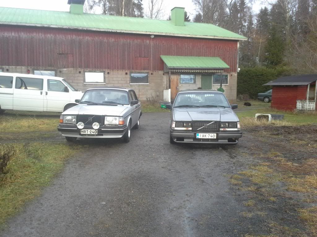

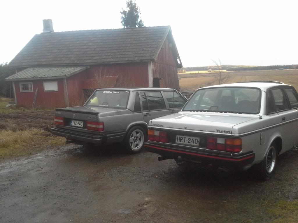

Laitetaan loppuun muutama kuva (nykyinen ja mahdollisesti tuleva talviauto esiintyvät myös kuvissa).

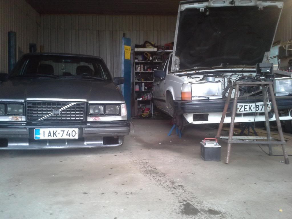

Pari kuvaa
