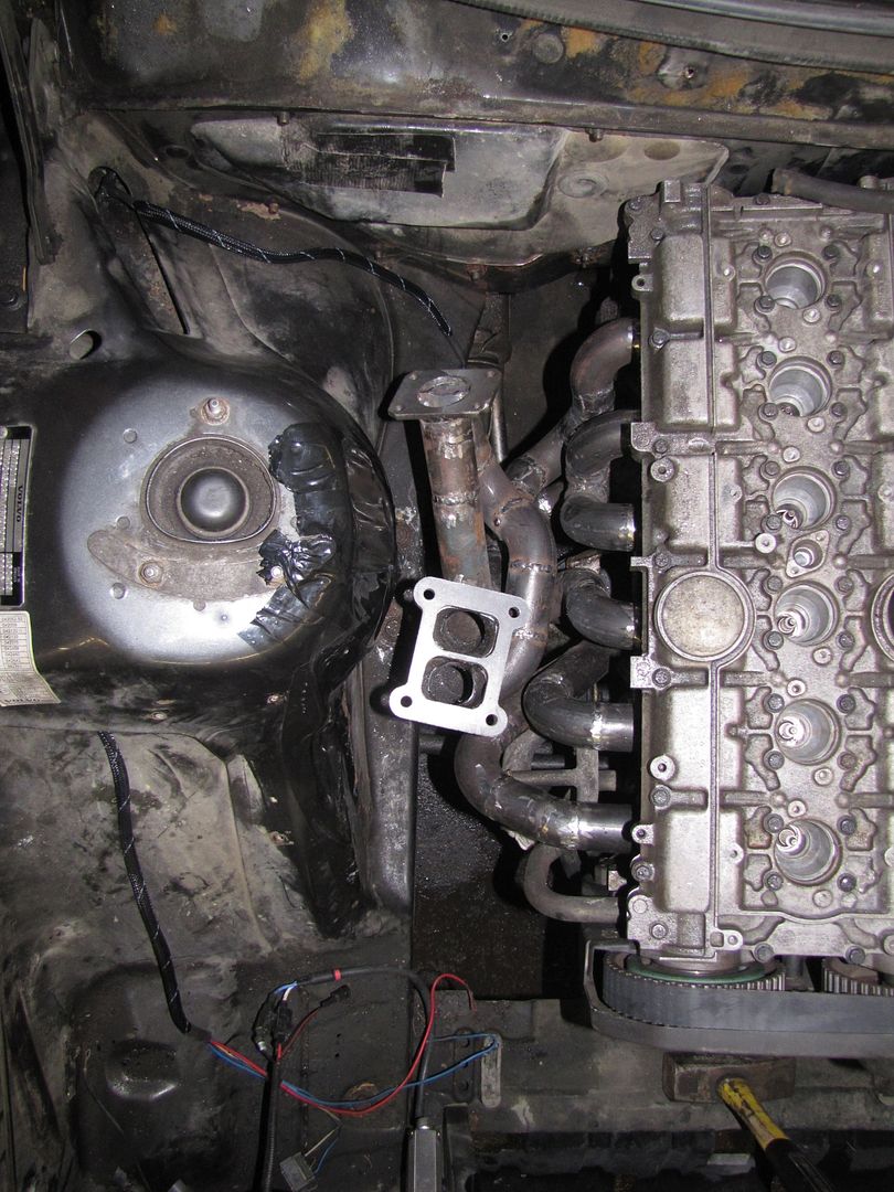

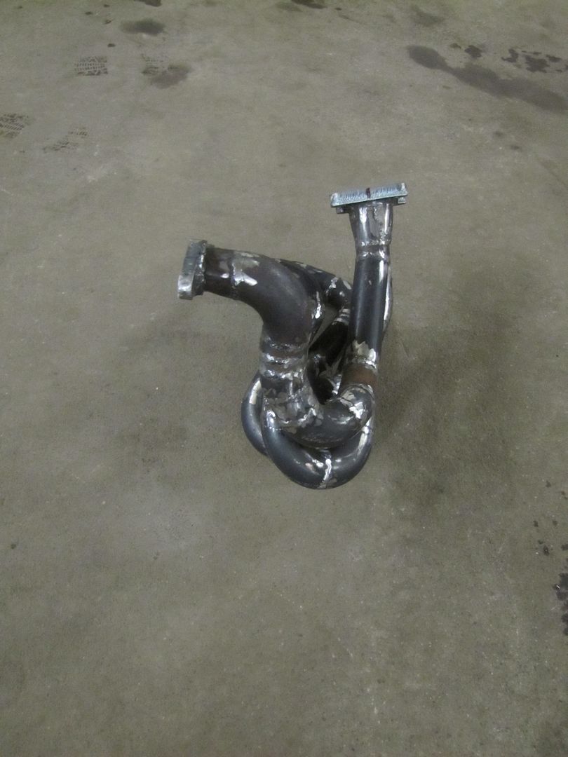

Siinä oma viritelmä tinakutosen pakosarjaksi:
Rintapellin suunnasta: http://img.photobucket.com/albums/v629/244x2/245%20GL%20-90/Koneenrakennus/34.jpg~original
