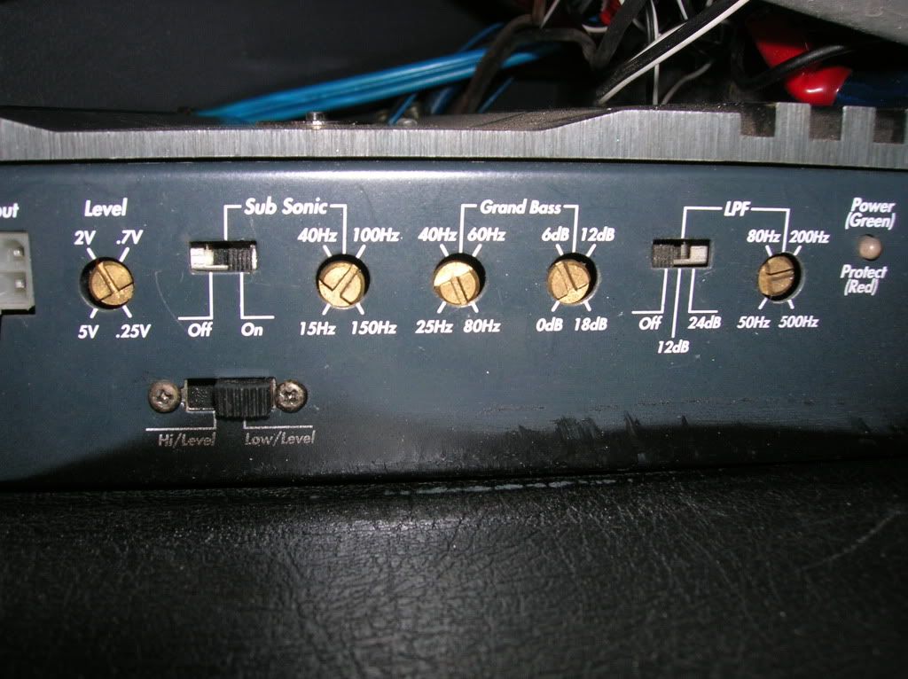

Noita jo lueskelinkin ja tulostin lapulle niin saa säädellä. Pitäs kyllä mennä yhelle tutulle säädättämään kun se tietää vähä enemmän noista...
Tuommosia on omassa DLS:n vahvarissa. Jotain kuusaa on noista muttei ny ihan täysin oo selvillä...
Tuo sub sonic säädin niin tarkottaako tuo luku että se niinkun poistaa tuota hertsilukua alemmat taajuudet pois vai niinq hä?
Sitten tuo LPF eli alipäästö(kai) sekö niinkun päästää tuota asetettua lukua alemmat eli leikkaa ylätaajuudet pois? Miten nuo noin about kantsii säätää.
Entäs tuo grand bass. Sillä kai saa jonkun korostuksen tietylle alueelle. Kannattaako sitä olla ja mille taajuudelle olis hyvä?.   :buck2:
Subbarina on pioneerin 12" 400/1400W ja vahvarina tuo dls:n ca21(muistaakseni)
Vaikeahan se varmaan on sanoa miten kannattaa laittaa kun toiset tykkää toisesta ja toiset toisesta tyylistä, mutta jotain perus säätö ohjetta tarvis. Musiikkina kuuntelen pääasiassa rokkia/heviä mutta joskus myös vähä popimpaa.....
Vähän meni ehkä OT:ksi. melkeen vois jonku vaffarin säätö topikin tehdä....
Poissa JL
  • Viestejä: 229
Vs: Subbarikotelon rakentaminen
« Vastaus #104 : 25.08.2011, 22:48:30 »
Joo. Sen voi pistää OFF-asentoonkin.
Joo. Aloita vaikka pistämällä se ~60-70Hz:n kohdalle.
Kokeilemalla selviää, aloittaisin ilman korostusta.
