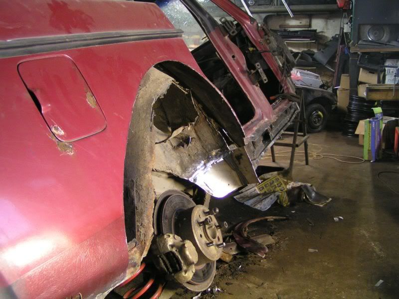

Liikkeelle lähdettiin aivan originaalista B21ET turbovolvosta, jossa oli ic ja turbo + varustelu. Sisustana se perus helmenvalkea. Auto oli seissyt nurmikolla vuosia, joten pintakaaret, sisäkaaret, pintahelmat, sisähelmat, lattiaa, oviena alareunat yms.. meni vaihtoon. Sitten vasta päästiin oikeisiin hommiin..

 (Kirjoitettu vuonna 2005) Tässä tullaan kertomaan hiukan tämän projektin etenemisestä.. Aluksi pellit kuntoon ja sitten tekniikan kimppuun. Tavoitteena noin 300 - 400hp drift kelpoinen auto. (30.12.2010 Nykyinen tilanne siis 383hp 1,4bar)

Kori:
- Täysin läpikäyty peltien osalta
- Koko pohja vahvikehitsattu
