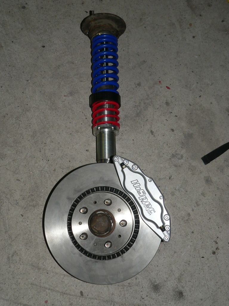

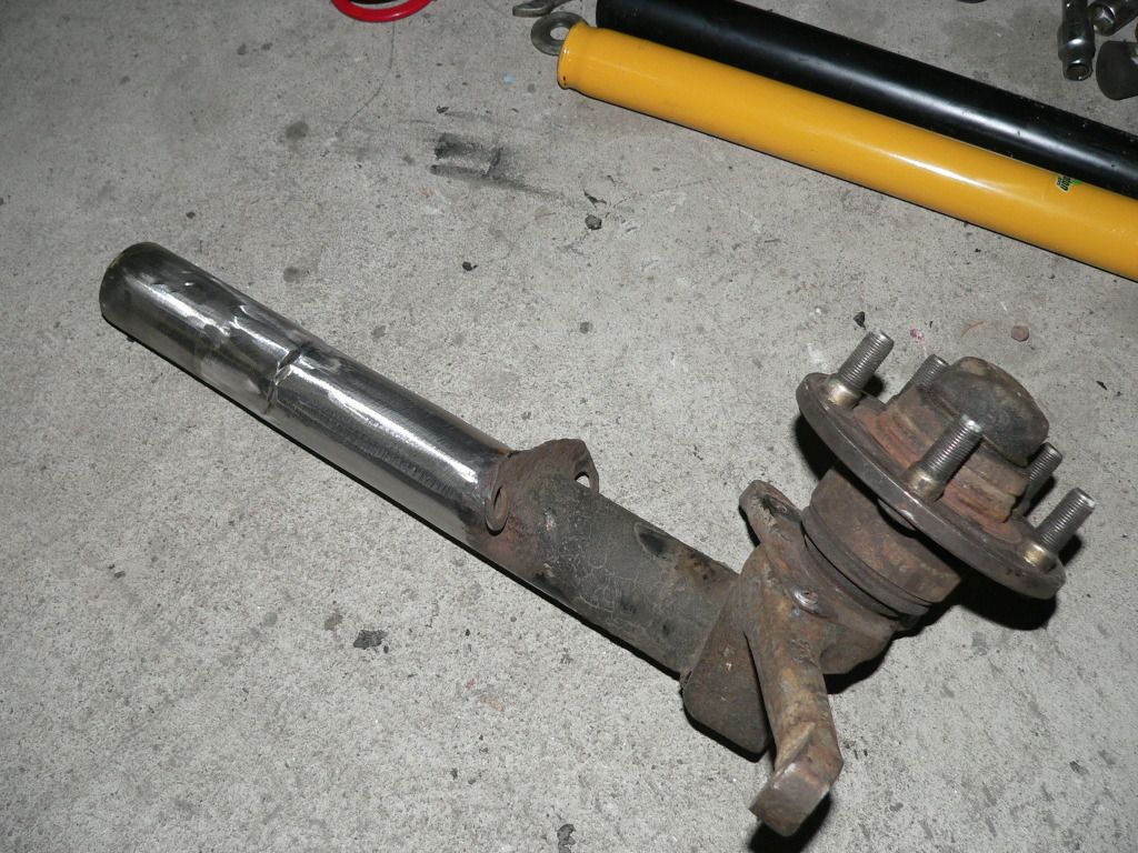

Tänään jatkoin korin hitsausta, kuskin puoli on melkeempä valmis ja apparin puolikin hyvällä mallilla. Sitten alottelin etutolppien rakentamisen joka alkoi tolpan purkamisella. Vanha pillimadallettu jousi pois, rälläkällä jousilautanen pois(josta oli paikattu pari reikää:D) sen jälkee laitoin tolpan ruuvipenkkiin ja putkipihdeillä iskaria pitävä mutteri auki ja vanha iskari pois. Tolppiin tulee siis uudet iskarit jotka ovat Spaxin paaluvaimennuksen säädöllä olevat ja niiden kavereiksi kierreholkit ja kynäjouset. Iskarit menee paikalleen vakio muttereilla mutta niiden sisään pitää sorvata holkit. Huomenna koitan saada jousen ylälautasiin porattua oikean kokoiset reiät niin pääse sovittelemaan jousia paikalleen.

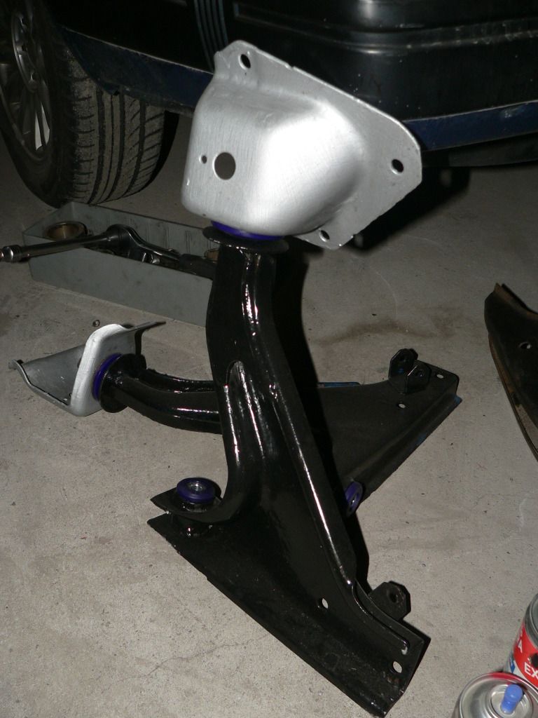

Pitää yrittää ottaa tavaksi joka kerta kun tulee hallilta, että kirjottelis vähä mitä tullut touhuttua ja rupeis kantamaan kameraa mukana niin saisi otettua kuvia niin näkis muutkin että miten hommat on tehty. Tosin ihan hyvä että nyt aikasemmin en oo kirjotellu tänne kun yli kuukauden oon noita korin ruosteita laittanu kuntoon. Mutta oon saanut jotain muutakin sentäs tehtyä siis purkamisen ja noitten lisäksi. Tukivarret on putsattu massoista ja ruosteista, maalattu ja varustettu uretaani puslilla. Sekä perään oon asentanu jo lukon, eikä muuten tarvinnu peränlevitintä.

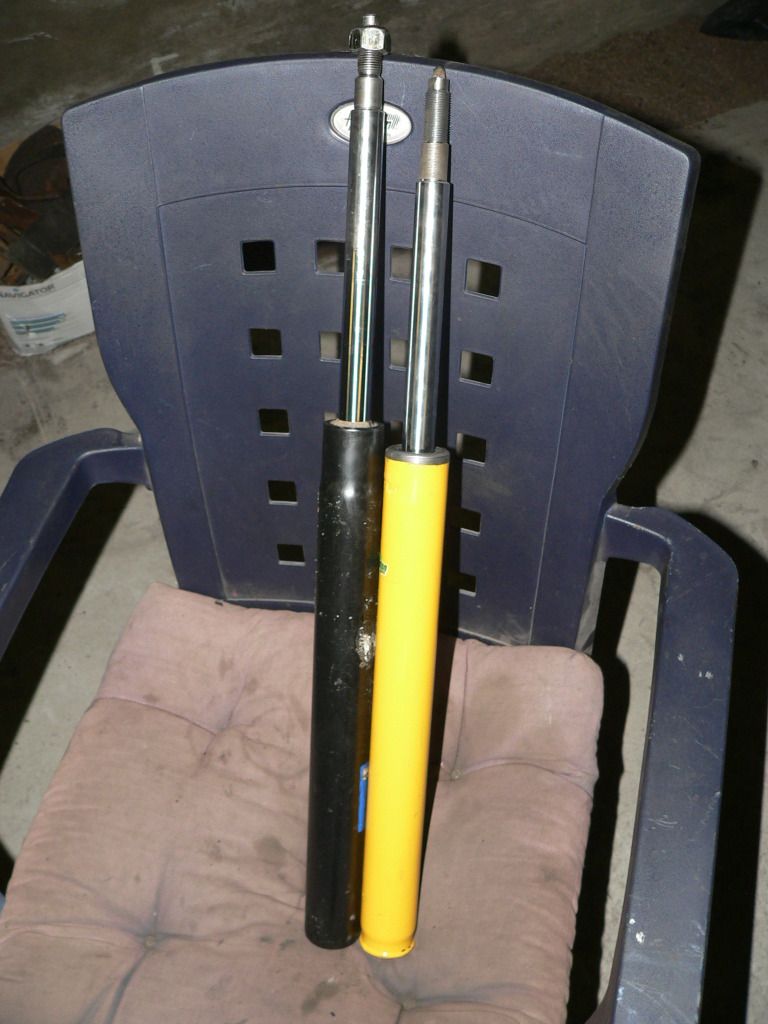

Tolpan rakennuksen lähtötilanne:
Tuosta rälläköitiin siis jousilautanen pois ja n. 1 mm halkaisijasta että kierreholkki meni päälle
Tuossa uusi ja vanha iskari vertailussa
Mutterista piti hioa reunat pois että se mahtu jousen sisään
Sitten kaikki rojut sovitettuna tolppaan. Pitäs tehä vielä sama operaatio toiselle tolpalle ja täyttää tästä ekasta nuo rälläkästä tulleet viillot niin vois sitten hitsata holkit tigillä tolppiin kiinni.

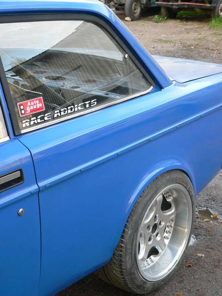

Peräkin kerenny jo pölyttymään. Harmi ettei oo perästä ja korista kuvia millasset olivat projektin alkaessa, aika toivottamalta vaikutti.(Taustalla 940 classic josta tulee m90 tähän)

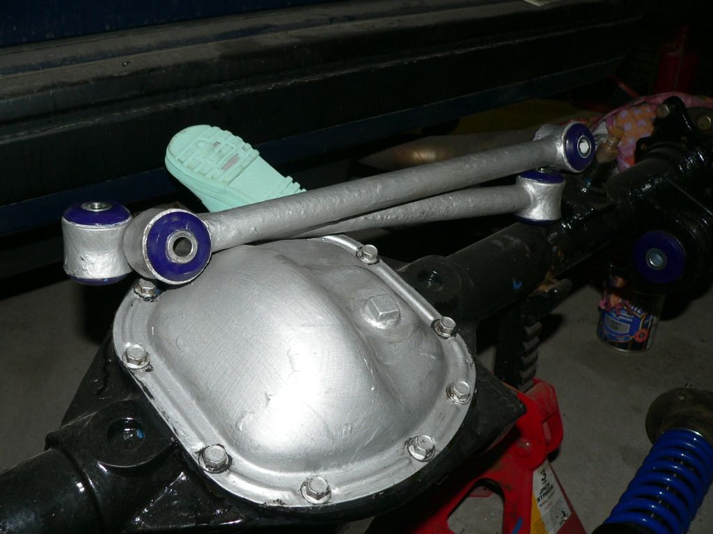

Etutukivarret myöskin maalailtu.
Uudet alapallot ja raidetangonpäätkin odottavat asennusta :)

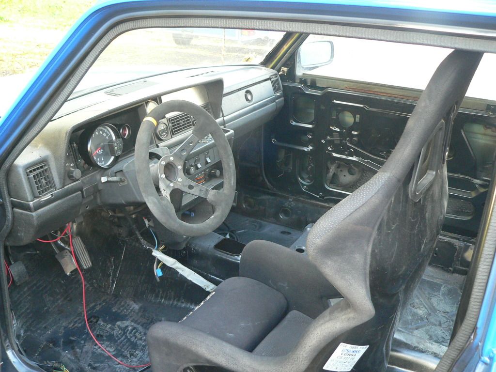

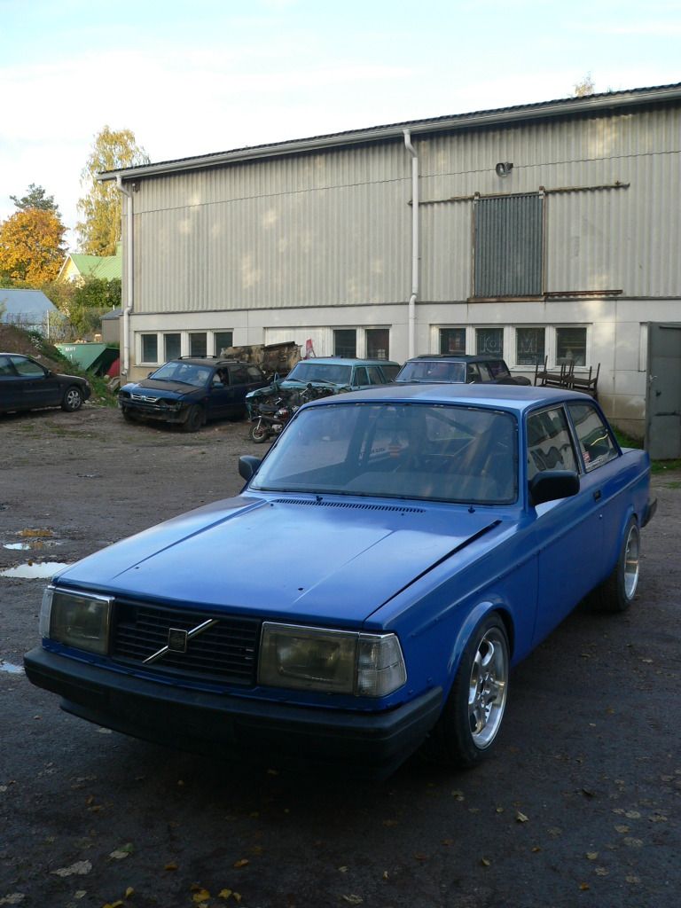

Joo nyt se ois maalattu, isot kiitokset avusta pehtoorille! Takaiskarit tilattu pariviikkoa sit mutta niistä ei oo vielä kuulunu mitää. Niitten lisäks tarvii vielä jarrut ja sähköt laitella kondikseen niin vois ruveta konetta kasailemaan. Koneeseen löytyy jo kaikki tarvittava. Pakosarja ja painekotelo pitäs vaan vielä tehä. Ois hyllyssä jo imusarja ja 1000cc suuttimetkin mutta varmaan ekaks mennään ihan kaasareilla.

Ohhoh, onpa siellä oltu aktiivisia  :o Älyttömän hieno on  :) Tuleeko ovipahvit hiilikuidusta?

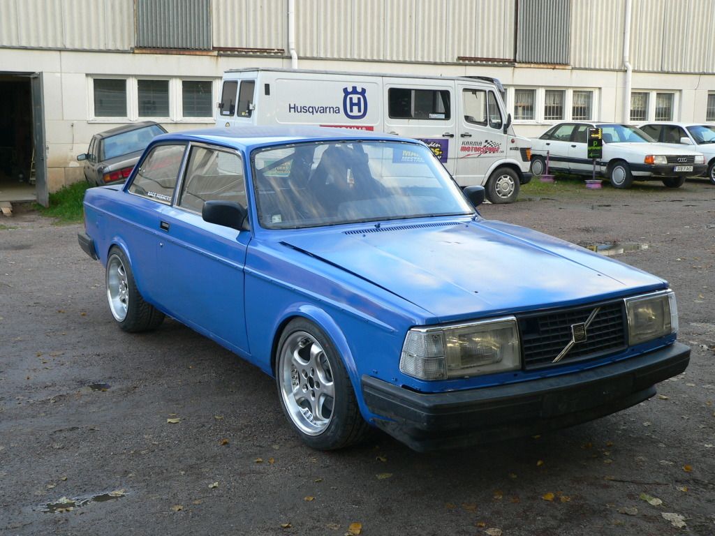

« Vastaus #13 : 13.10.2012, 11:59:13 »
Kiitoksia kommentista. Ovipahvit ei oo tän hetken juttu, eiköhän nekin tuu jossain vaiheessa hiilikuidusta tai sitten alumiinista ;)

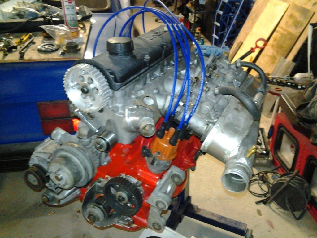

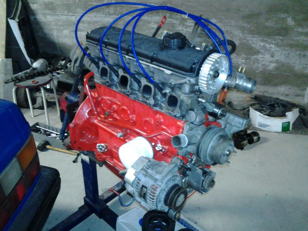

Konettakin on kasailtu jo, nyt ootellaan vaan kampiakselin hihna pyörää että pääsee kasaamaan jakopään ja nostamaan koneen keulille että voi ruveta rakentamaan pakosarjaa. Pari heikkoa kännykkä kuvaa.

« Vastaus #14 : 13.10.2012, 18:50:55 »
Näyttäs olevan takarenkaassa pyörimissuunta väärinpäin?   ???
