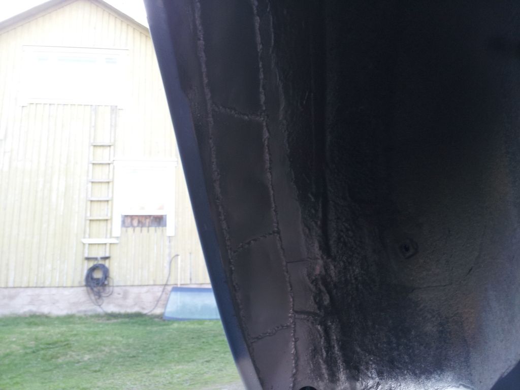

Kuskinpuolen kaari hitsattu. Nyt mahtuu renkaat pyörimään ellen väärin kattonut niin ei tartte ees mankeloida  ;)
Verrokiksi vielä vakio apukuskinpuoleinen vakio kaari. Kuvasta poiketen vanha kaari on jo leikattu pois ja "uuden" kaaren sovitus aloitettu.
Sais kaaren kuntoon niin vois sisustaa kasata ja toivo elää että tällä vielä kesällä pääsis ajamaan!
