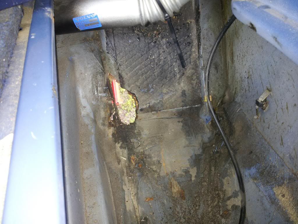

Takakaarien paikkailu jatkuu... Operaation alla ollut tuo apparin puoleinen kaari. Homma vähän levinnyt kun sisäloksun ja ulkopellin välisestä saumasta puuttui noin 90% ja helmanpää nyt ainakin menee uusiksi.... Noh ei auta kun hakee lisää laikkoja ja jatkaa.
Huoltosarja tuli eilen ja kun ahtimen saa kasattua pääsee konehuoneen niputtamaan lähestulkoon loppuun  :)

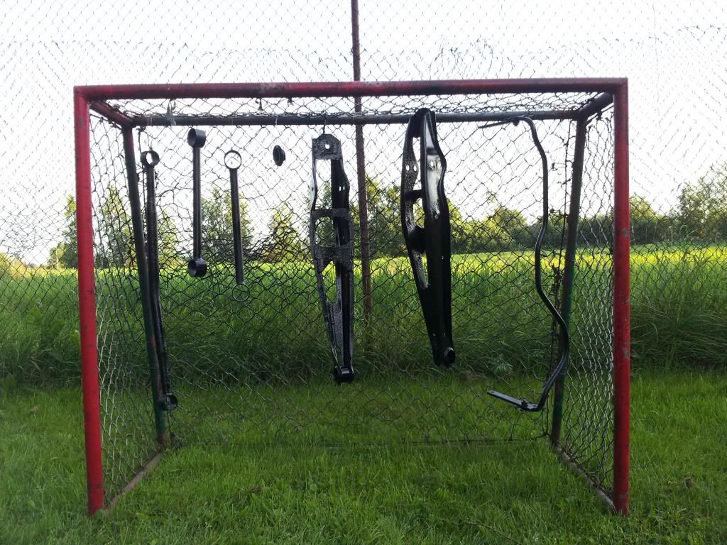

Maanantaina oli tullut tuliaisia
Viimiset puslat pois---> lähti muute aikas näppärästi  ;)
Tästäkin hävis välykset
Testing testing... sinkkimaali päälle
ja pintaväri
Perästä selvis sellaset faktat että on mallia 1030 ja välitys tais olla 3,72 tai 3,73... Vähän koriakin hitsailtu mutta tässä lähinnä tän päivän saldo. Huomenna jatketaan  :hello:
