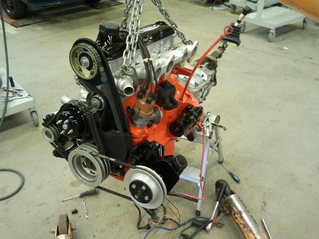

Tänään taas edistyi, 5h touhuamista ja tulos on seuraavanlaista:
(Saatte nauttia tänään samsung galaxy s laatuisista kuvista, kun se kamera taas kerran jäi kotiin...)
Viimeisestä kuvasta päästiin vielä hiukan eteenpäin eli moottori on paikallaan, vaihdelaatikon kiinnekkeet kaikki kyllä vielä auki jne, rupes olee molemmilla sen verran kova nälkä, että lähettiin kotio. Huomenna viimeistään jatkuu  ;)
Stay tuned.  ELK
