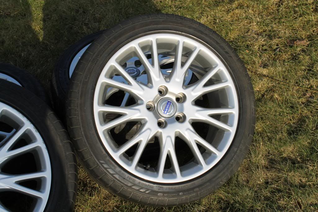

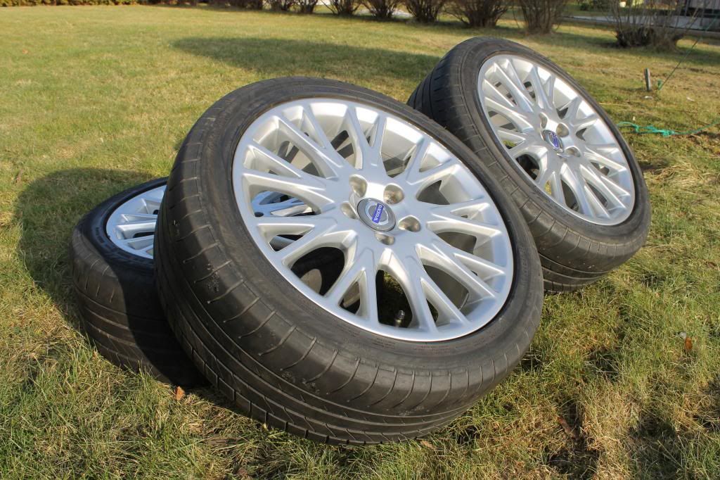

Kyllä täällä nyt kuitenkin jotain pientä tapahtuu, kävin hakemassa ens kesäks uudet vanteet.
Seuraavaksi ruvetaan tsiigailemaan spacereitä, joilla saadaan nää istumaan nätisti alle.
Kyseessähän on siis Volvon orkkis vanteet, Orpheus nimeltään. Kokoa 17x7,5" ja Borbet saksassa valmistanut.
ET 49 ja keskireikä 65,1. Päällä on 225/45 continentalit, jotka on kyllä jo aika kuluneet, ehkä niillä aloitetaan kuitenkin ajokausi ja käytetään loppuun ne ennen uusien ostoa.  ::)

« Vastaus #233 : 01.03.2014, 20:19:21 »
Aikamoista leepua tarvii laittaa, että sais kaarelle asti, mut tuskin ihan kaarelle sitä välttämäti tarvii?
Taakse: 63mm Eteen: 68mm spaceri, niin olis aivan kaaren tasalla.  ::)

Tehtiin pieni virhe noitten levipeltien kanssa ja levitettiin 15 tuumaset, ei niihin saa mistään leveitä ja matalia renkaita. Ja onhan tuokin tosiasia, että niitä rupeaa nykyään olemaan melkein jokatoisen 240 alla mikä tulee vastaan.
Näissä aluissa on sekin hyvä, että joskus, kun on varaa päivittää jarrut, niin vanteet on jo valmiiksi sopivan kokoset, eikä tarvi silloin enää ruveta ostamaan vanteita jotka sopii isompien jarrujen kanssa.
Niinkun tästä voi päätellä, haaveissa olisi joskus tulevaisuudessa päivittää jarrutkin kunnollisiksi. Siitä ei tosin tiedä koska tapahtuu, kun pitäs ensin tehdä vaikka mitä muutakin kivaa  :)
Spacereiden kokoluokaksi pohtinut jotain 25mm/35mm tai 30mm/40mm luokkaa (eteen/taakse). Huomenna käydään ehkä vähän kattomassa volvoa ja sovitellaan vanteita, niin tiedetään paremmin tuota spacereiden kokoa.
