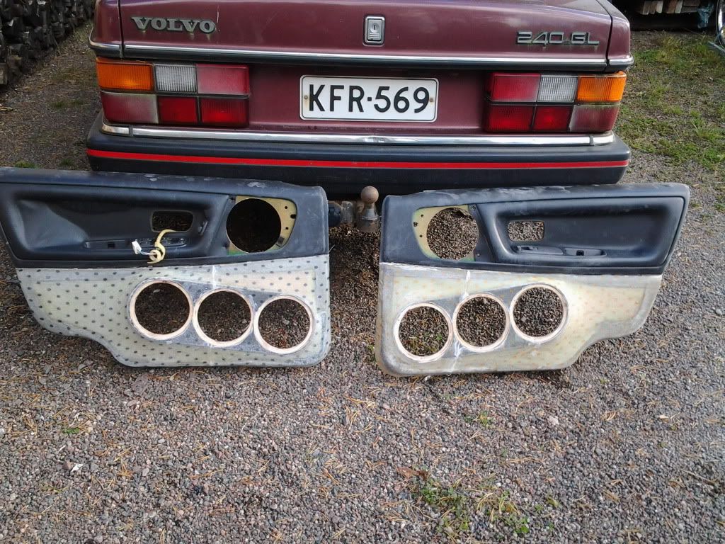

Niin no, kait tuo paneeli ja kuitu tukevoittaa, mutta koskaan ei voi lyödä överiksi :D Jos näyttää että ei sovi, nii  oisko paha laittaa kolmas orkkis paikalle? Kohtahan ovi näyttää samalta ku Mropin 240:ssä  :pomo:
Poissa R-to
  • Viestejä: 247
Vs: S70 2.5 20v (148dB) etupään midiprojektia..
« Vastaus #121 : 19.09.2012, 12:48:06 »
orkkispaikalle tulee diskantti  :idiot2:

hyvältä näyttää :)

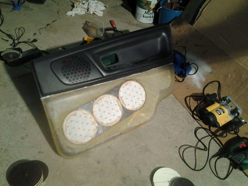

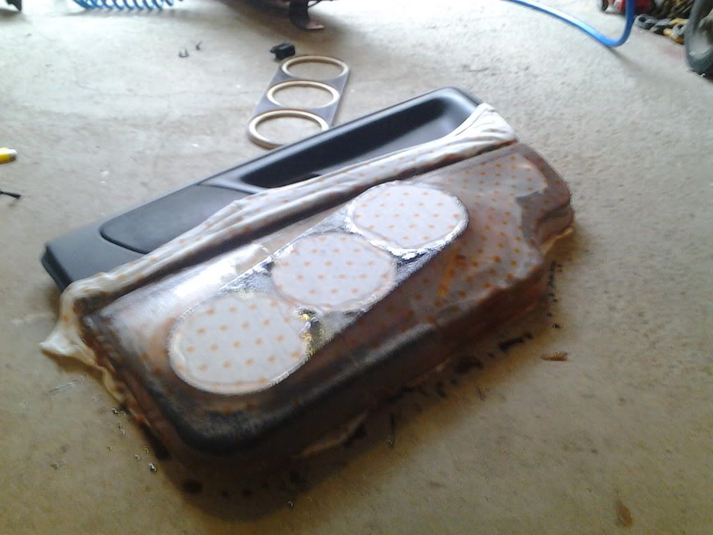

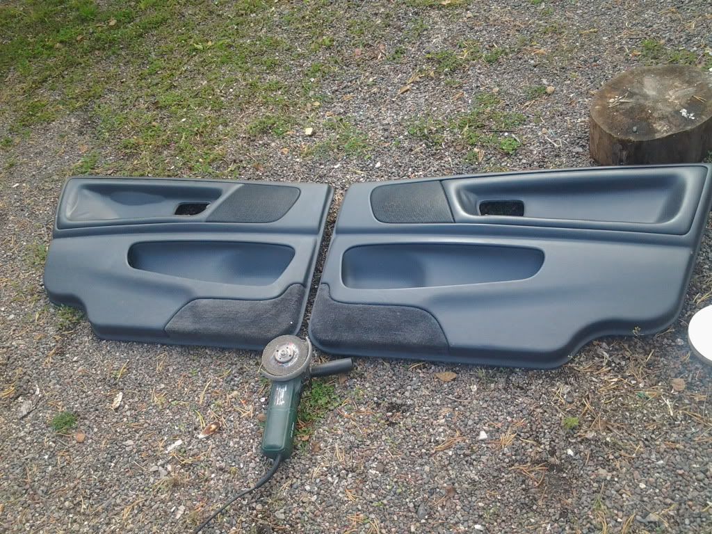

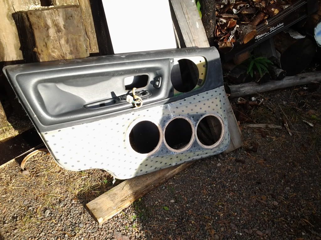

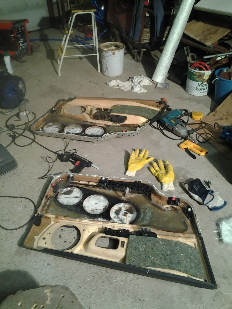

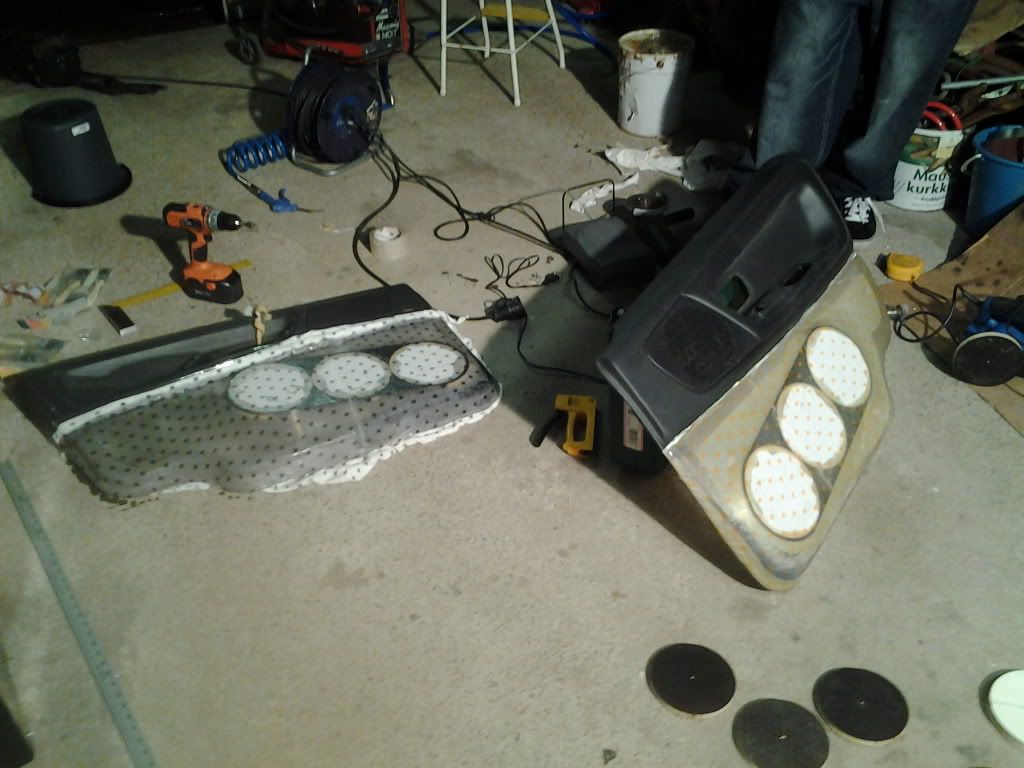

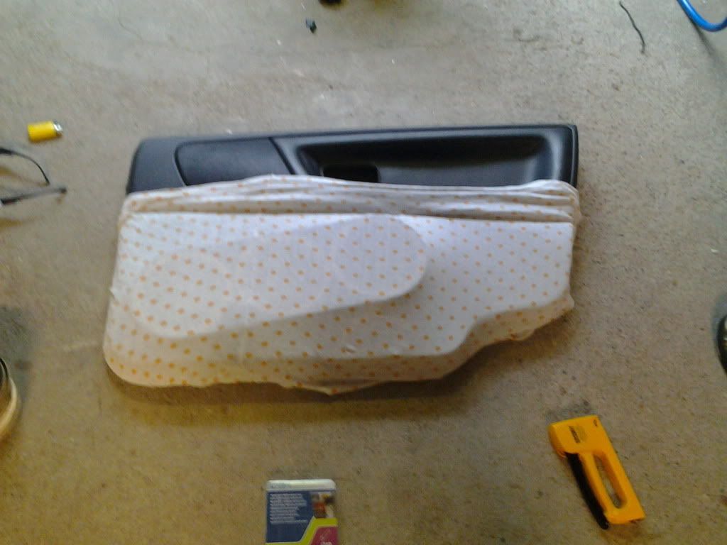

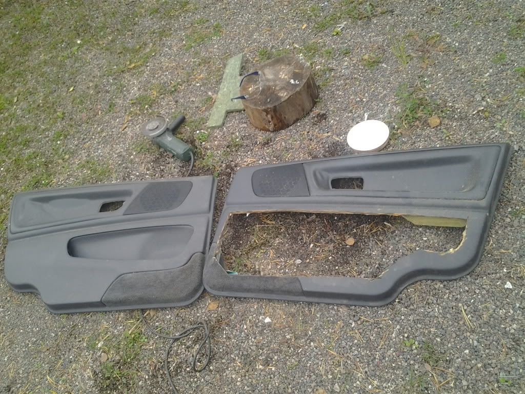

Sopiiko kertoileminen kuvien muodossa..?  O:-)
Tänään edettiin taas hieman;
Huomenna jatkuu..

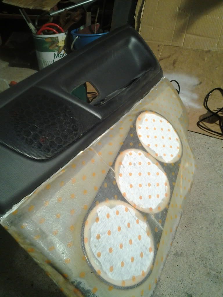

Aika ovela laittaa vinnoon, niin saa edes vähän tilaa takimmaiselle midille. Meinasitko muuten verhoilla vai maalata noi ovet?
Melkeen suosittelisin kokonaan uutta verhoilua, niin samalla saa hävitettyä nuo ilmakuprut. Miten nuo edes saa tuommoseksi? :idiot2: Ei mulla vaan ollu, eikä edellinen omistaja ainakaan järin huolelliselta vaikuttanu...
Meinaatko vahvistaa pahveja sisäpuolelta muuten, vai pelkästään tuolta leikatulta osalta?

Veikkaisin että menee ajan kanssa jos auto on paljon parkissa niin että aurinko pääsee paistamaan ovipahviin. nahka kiristyy ja liimaus pettää.  ::)

Näin se homma etenee!  :pomo:   Komia keltaset kumihanskat tuosa yhessä kuvassa  ;D

Noissa tuntuu olevan tyyppivikana tuo verhoilun irtoaminen liimauksistaan. Nähny aika monta tapausta... Oisko tuonne takapuolelle pikku reikä, josta saisi laitettua liimaa sisälle ja paineltua nahkan kiinni. Itekkin halluis noista romu lootista erroon, kun siellä on kaikkea maan ja taivaan väliltä :D

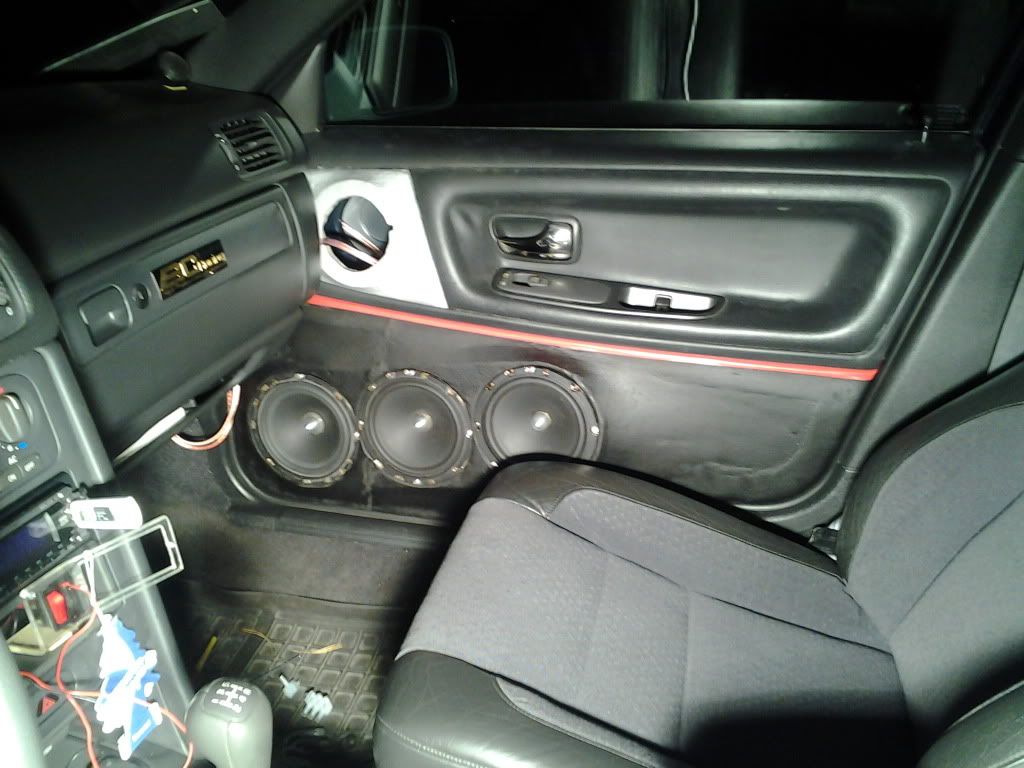

Kah.. Päivä taas vierähti..
Noi verhoilut on kiristyny, ku auto seisoo kesäisinkin 24/7 auringossa. Tulleet sen jälkeen kun muutin pois autokatoksellisesta kämpästä. Tankin ja kontin vivulle en vielä paikkaa oo keksiny, kai sille pitää joskus joku värkkäillä.
Tämän päivän epistola;

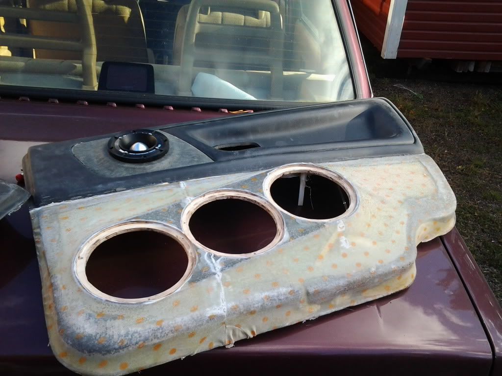

Dissen asennuksessa sattui suunnitteluvirhe, ei mahdu noin kojelaudan ja oven väliin, täytyy huomenna jyrsiä sille vielä upotus.. Verhoillaan/verhoilutetaan joskus, kun pohjat on tehty kunnolla ja lompakko sallii..
Mideistä sain tänään äänet ulos, ja on vähän eri luokkaa toisto, entä yhdellä parilla kuuspuokkeja orkkipaikoissa.. ;) Jospa huomenna videolle etupään toistoa dissejen kera!
