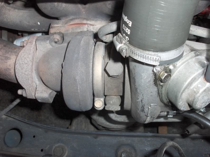

Vakio bybassistä ei lähde muita letkuja kuin tuo ohjausletku imusarjaan. Bässi siis palauttaa paineet suoraan kompuran imupuolelle.
Ja huohotusletku mistä oli puhetta, missä myös se lämmitysvastus sijaitsee, on tuo pari-kolme senttiä halkasija musta letku mikä kulkee öljykorkin vierestä.

Tuossa näkyy se siinä asennossa kuin se autossasi on, jos se on tuo -95 malli. Vähän vaan eri kulmassa mutta kolmella ruuvilla kiinni...
Tuossa oikeessa reunassa, osa vaan näkyy mutta... :)
