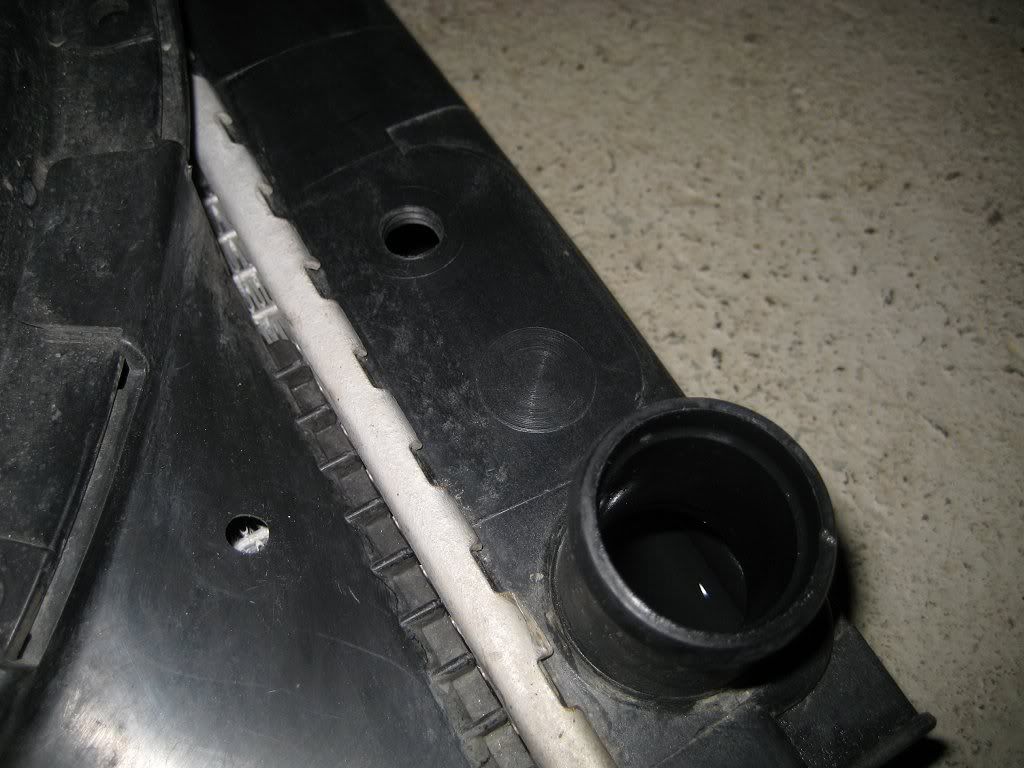

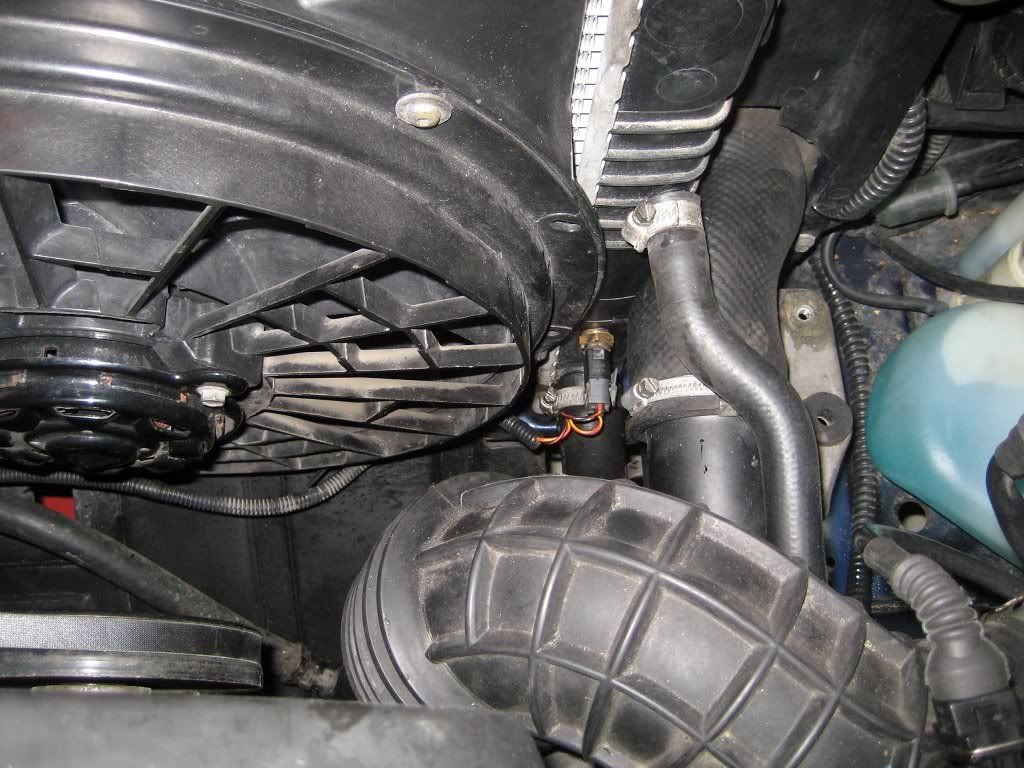

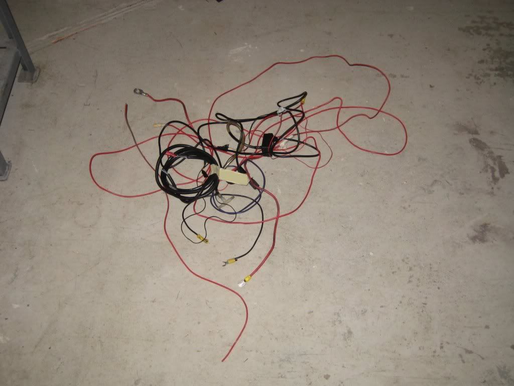

Palautettu taas autoa vähä alkuperäisemmäks.
Edellinen omistaja oli vaihtanu syylärin, jossa ei sitte ollu TCUn lämpötila-anturille paikkaa. Fiksuna oli jättäny anturin vaan moottoritilaan irtonaisena ja laittanu sähköflektin käytön katkasijasta sisällä (melkonen räpellys).
Poistelin nuo ja muita puuhajohtoja, sekä tein syyläriin paikan anturille. Siinä olikin valmis "kohta" sille, muutaku poras reiän ja veti kierrepakalla kierteet. Oli melkonen yllätys kuinka paljo vaikutti turbon käyttäytymiseen kun on tuo oikea lämpötietokin saatavilla.   :pomo:
Muutama kuva prosessista, niitähän on aina kiva katella:

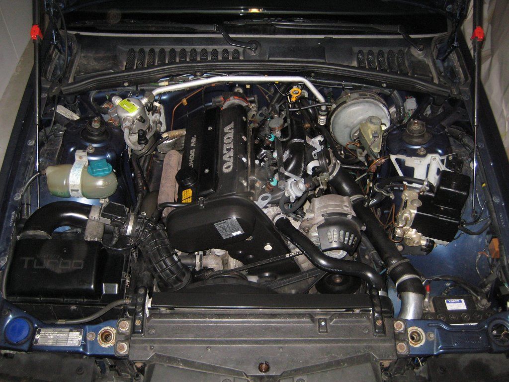

EI sulla ois kuvia konehuoneesta? Tarttisin  mallia vähän miten alipaineletkut menee siitä ilmastoinnin luota-

Makelle:
Voin ottaa eri kuvakulmasta jos ei tuossa näy, photobucket näköjään pienensi kuvan 1024x768.  :P

Erityisesti kiinnostaa nuo kolme alipaine letkua jotka menee tulipellistä läpi tuolla ilmastoinnin kuivamen takana. Onko miten kytketty.

Make: nappaan sulle parit kuvat sieltä seutumilta huomenna.

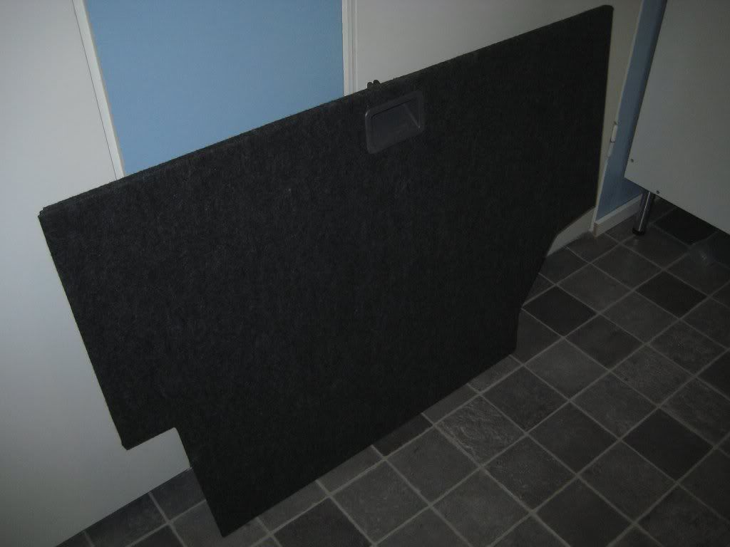

Tuli tehtyä peräluukkuun uus pohjalevy, kun vanha oli tosiaan aivan öljyn kyllästämä.

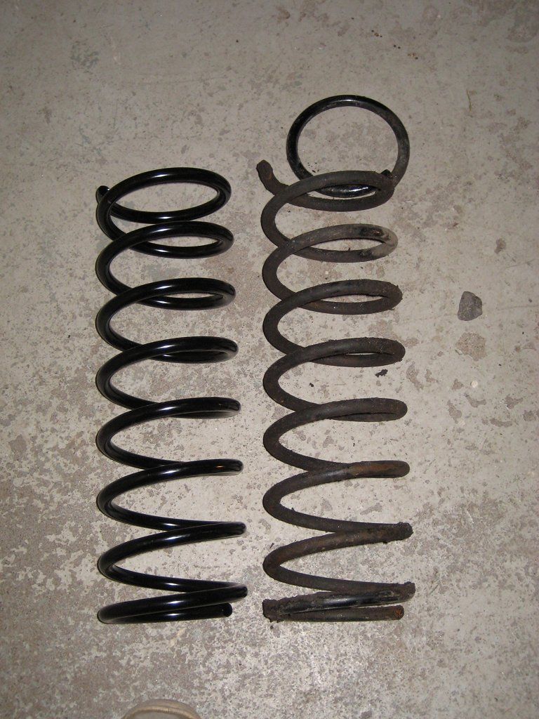

Nyt ois vikalistasta viimenenki kohta ruksittu. Toinen takajousi tuli vaihdettua kun oli yläpäästä katkennut, kuskinpuolella oli sen verran tuoreen näkönen yksilö etten sitä raaskinu vaihtaa.
Uutta ja vanhaa verratessa huomasin, että uus oli about samanmittanen ku katkennut vanha. Motonetistä ostin ja Lesjöforsin jousi multilinkkiin nivoilla, että hiukan auki jää miks moinen ero.  :)
No auto nököttää taas suorassa ja aamulla täytyy päräyttää leimalle, jos sais vaikka ruuvailla kilpiä paikoilleen...who knows.  ;)
