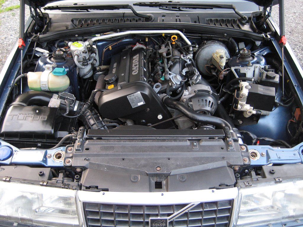

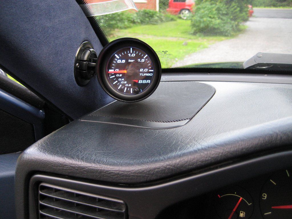

Tulipa todettua että kulutus on laskenu sitte talven lukemien, nyt menee kaupungissa semmonen 11-12l ja 200km maantielenkin perusteella meni 8l/100km. Ei tuo massa näköjään ihan ilmaseks liiku.  :)
Jotain pientä huoltoakin tehty:
- konehuone pesty ja sytkäosat vaihdettu uusiin
- BSR ahtopainemittari asennettu kabiiniin. Tässä voi nyt vaihtaa taustaväriäkin oikeen muun mittarivalaistuksen mukaiseks. Se vanha "perinteinen" mallikin ois kyllä kelvannu...
Pistetään nyt pari kuvaa kun noinkin isoja modauksia:

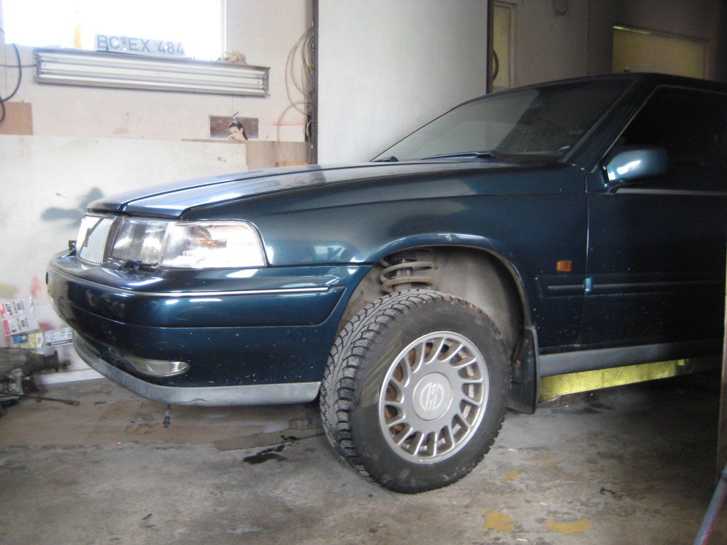

Tuli asennettua toiseen 960 alustasarja +80mm.  ???
