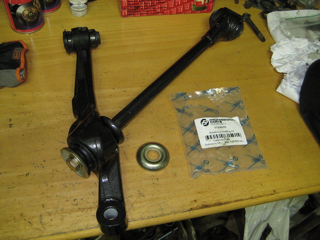

Pitäs tuossa ruveta tukivarsia asenteleen ja kasailin tuota pakettia kun rupes arveluttamaan tuo toinen prikka.
Osaisko joku sanoa kuuluuko se laittaa tuonne väliin vai onko se mukana varaosana jos alkuperänen tankoon hitsattu prikka on murentunu? Ei näe ite mitään järkeä miks se pitäs tuonne lisänä laittaa...?
« Viimeksi muokattu: 22.02.2014, 15:22:19 kirjoittanut 460GLE »
Poissa Make
  • Viestejä: 1678
Vs: 960 Turbo 16v -91
« Vastaus #155 : 22.02.2014, 15:31:50 »
Tuota sisempää rikkaa en vaihtanut itsekkään kun se ehjä oli ja laitoin juuri noin kuin sullakin. Sama rikka jäi ylimääräiseksi.

Kuva asiasta

Jees, kattelin samaa kuvaa vadiksesta. Siinähän ei tuota ylimäärästä prikkaa näy.
Ihmetyttää vaan miks moinen on pakettiin sujautettu, kaippa sillä joku tarkotus on?  :idiot2:
No juuri siitä syystä, mistä arvelitkin sen olevan.
Näihän se täytyy olla, pistetään paikoilleen.  :)

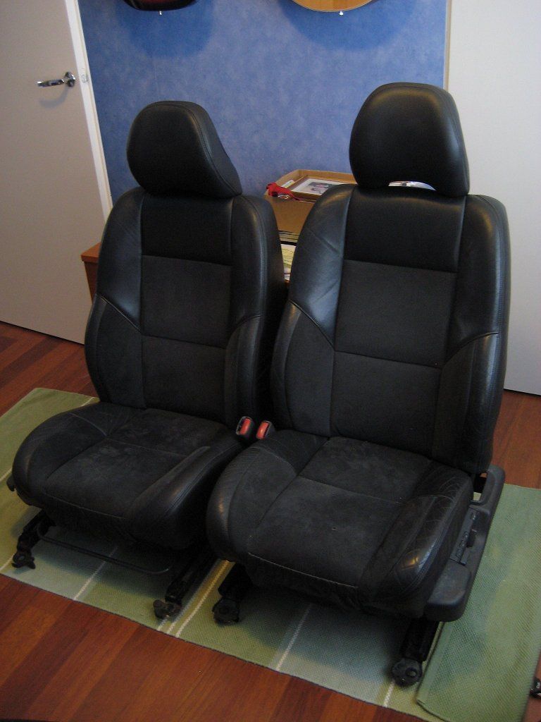

Sisustan päivittäminen otti nykäyksen eteenpäin ja tuli tehtyä pikku hankintoja.
Eteen tulee S80 T6 puolinahkapenkit (kuskinpenkki sähköllä) ja taakse S90 kokonahkanen sohva. Meinasin ensin laittaa s70 puolinahat, mut ostin sit nuo kun sattui sopivasti myynnissä olemaan ja S90 penkkihän menee suoraan paikoilleen kun taas s70 penkin kans ois menny aika säätämiseks. S80 penkit ei luonnollisestikaan mee plug & play, täytyy vaan toivoa että leveyssuunnassa tila riittää...

Herkut! Laitahan infoa miten sujahtaa paikalleen, itselläkin tuo sisustan nahoittaminen olisi mielessä kun löytyisi sopivat penkit...

« Vastaus #162 : 02.03.2014, 20:58:37 »
Asennuskertomus tulee varmasti sitten aikanaan. :)
Täytyy hommata jostain sähkökaaviot että tietää miten tuo sähköpenkki kytketään. Pistokkeita oli melkeen kymmenkunta.  :o

« Vastaus #163 : 03.03.2014, 13:39:08 »
et tarvii ku plussan ja maan niin johan rokkaa...
http://i160.photobucket.com/albums/t190/V6EDC/DSC00009-1.jpg
Onko tuo kuva S80 penkistä? Mun S80 peräisin olevat penkit näyttää aivan eriltä, oishan se kiva jos sähköt toimis kaks johtoa kytkemällä.
