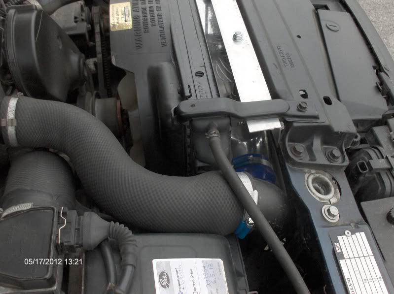

Tai sitten laittaa suoraan tälläisen coolerin, joka toimii. Eihän se ilmainen ole, mutta toimiva ja hyvä.
Ilman ilmastointia tai Ilmastoinnilla-mallin riippuen siitä, millainen autosi on.
Ja jos ahtoja alat nostelemaan, niin tuo KL-racing cooleri ei taatusti ole ensimmäisenä ahdistamassa.
Minimoi myös kaiken ylimääräisen säätämisen. Itse istutin omaani tuon ilmastoidun mallin muutamassa tunnissa. Koska hätäisesti katsoen tai vähän pidempääkin, sitä ei hevin huomaa orkkiksesta, ellei tiedä sitä, ettei vakio coolerissa ole alumiinipäätyjä.
Cooleri kannattaa sitten myös maalata ohuesti mustalla, niin se ei kiinnitä kenenkään huomiota (katsurin) loistamalla kirkkaana siellä konehuoneessa.
