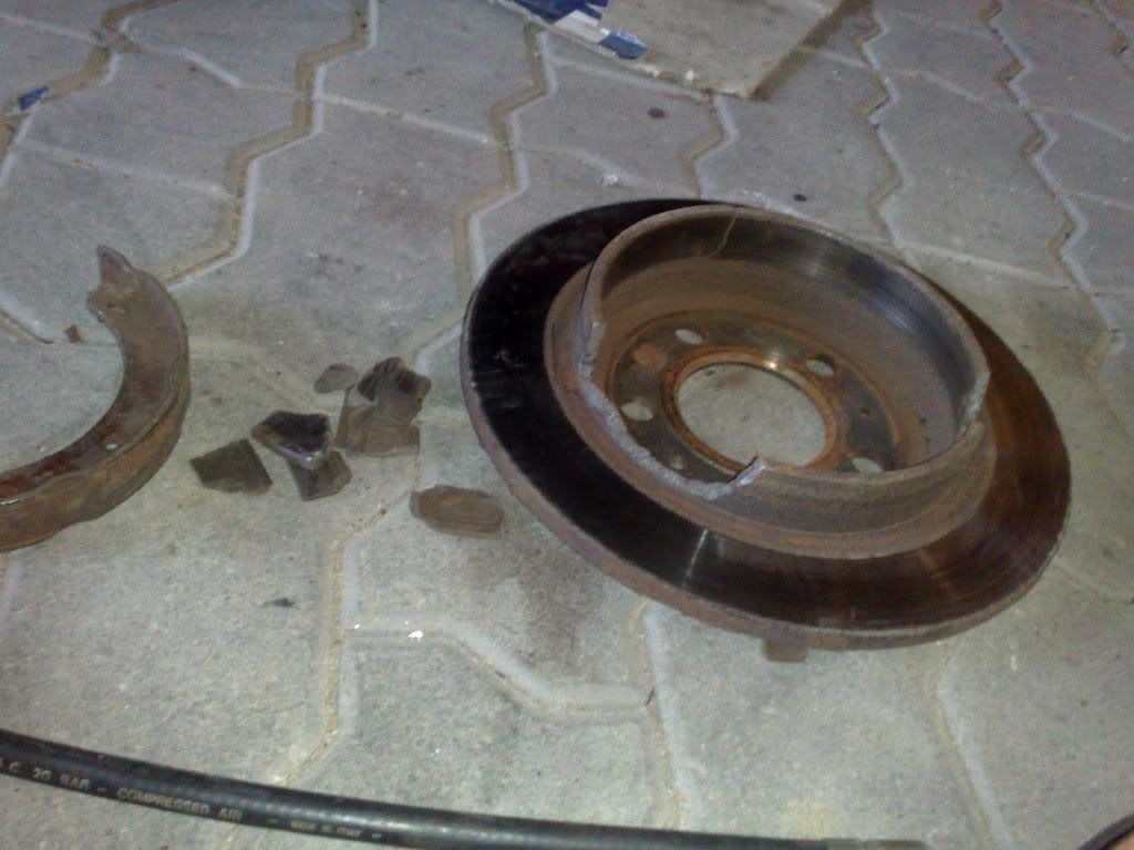

Näinkin voi käydä.. Tosin autona 960. Irronneet käsijarruhihnat meni päällekkäin ja tila ei riittänyt :-\
