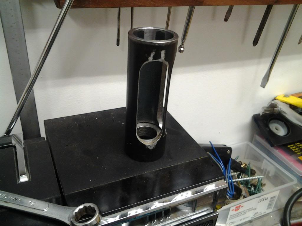

Moottorista nappasin kannen mukaan kouluun ja ajelin siitä 0,4mm pois. Samalla tuli rakennettua työkalu jolla saa venttiilit pois kun tarttee ne hioa ja venttiilivarren kumit uusia. Unohtu vaan tilata ne kumit siniseltä, mutta laitetaan tilaukseen samalla kun haen muita hiluja sieltä pois. Palloiltiin myös idealla, että puristukset nostais 7,5 -> ~8,5 joten jätin yhden 160 kannen vielä kouluun varuiksi.
Persaukisena rakensin ite työkalun venttiilien irrotukseen, kun ei viitti rahoja sellaseen laittaa...  :D

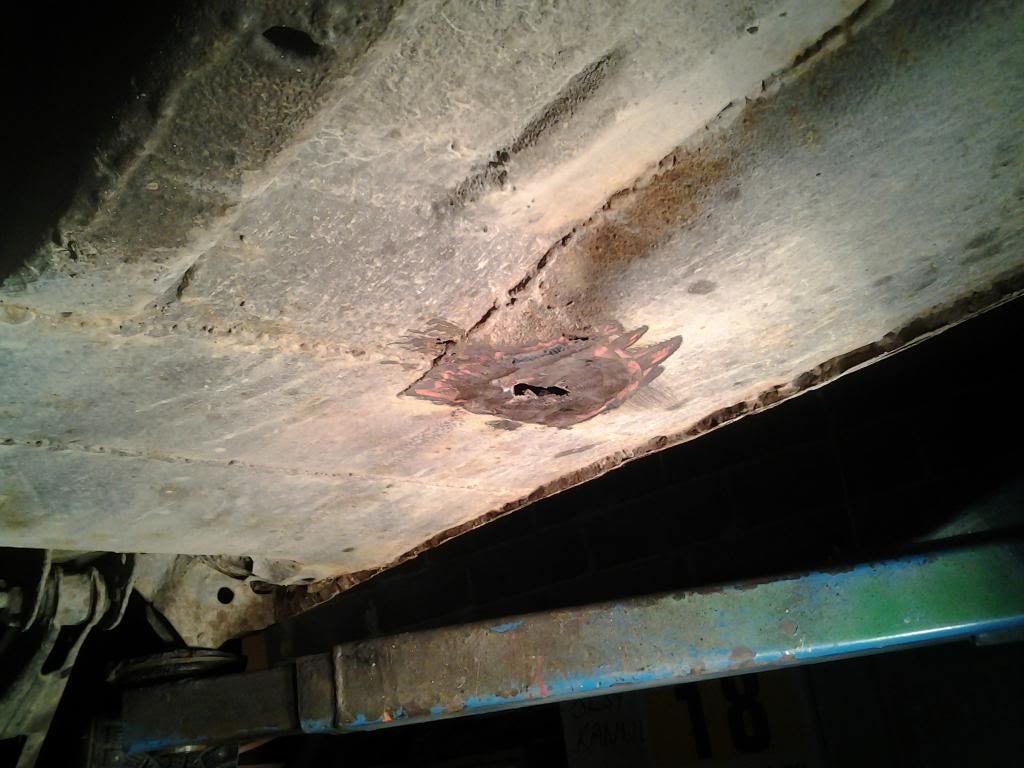

Muutama mätäpaikka oli, mutta eipä ole enää.  :) Tänään siis hitsuuteltiin ja samalla massattiin autoa hieman lisää.
Pari otosta:

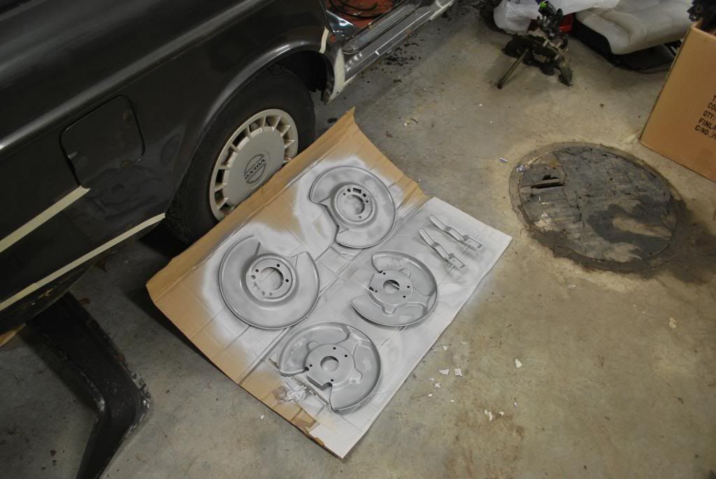

Kaikki paitsi kaksi viimistä olis tarkotus tuossa yön aikana väsätä pois. Huomenna sitten aamusta hakemaan kumit ja sitten katsomaan jos tuo vaikka kelpaisi Suomen tieliikenteeseen. Tuulilasi vaihtuu ensviikolla luultavasti. Nopeusmittarin vaijerin vaihdoin ja kokeilin vaihtaa koko mittarin jos lämpomittarin ja taustavalojen toiminta olis selvinny. Kumpikaan niistä ei toimi vieläkään, eli jatketaan pimppailua.  :idiot2:
