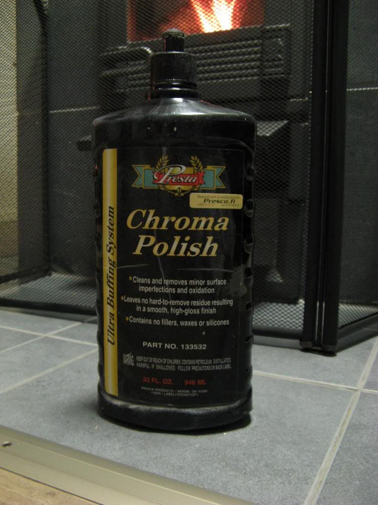

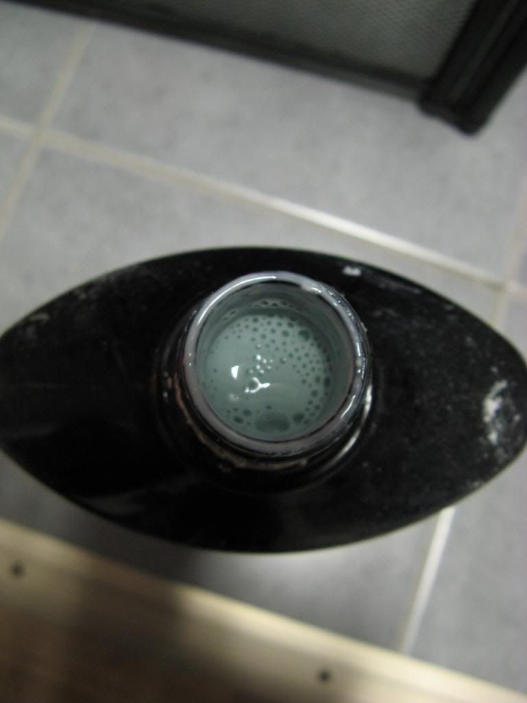

Kimpassa tilattiin isompi satsi myllytys ainetta. Luonnollisesti ammattikäyttöön  8)
Piti pullottaa miltei tyhjillään olevaan putelliin kyseistä samaa ainesta
Prestan Chroma polish
On siellä sitä  :D

Suosittelen tuota Prestan tuotevalikoimaa kaikille jotka haluaa parasta tulosta omalle työlleen. Saatavuus lienee hankalin asia laatu-tuotteelle. Kevättä kohden,niin aurinko ei valehtele.

prestan vahoissakin on sellaista tuotteita, jotka sisältävät silikooneja. Näitä suosittelen välttää.
Itse käytän vahana 4cr tuotteita

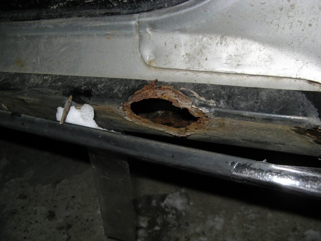

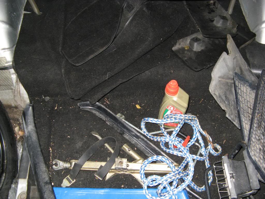

Lähtökohtia:
Heleman reikä mistä oli pompannu katsastuksessa, palaneiden polttimoiden lisäksi

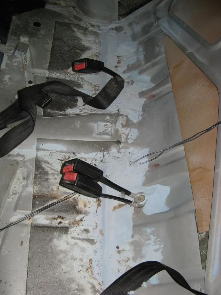

Takapenkit, niskatuet purin pois. Sieltä sitten löytyi yllatus. kalkkia tai mitä liekkään on  :D

« Vastaus #19 : 25.03.2013, 20:59:20 »
Omassa farkussa on levinny toi helman reikä ton toisen pellin alle :facepalm: tosin ei tule oven alta näkyviin niin ei leimakonnalla oo sanomista
Vs: Volvo 240 "Vanha Herra"
« Vastaus #20 : 25.03.2013, 21:02:44 »
Tuo on näppärä laittaa, sinne asti kun kerkiän
Ensin tuo sisusta purkaa putsailla, pestä verhoilut
Helmoista lähtee kummaltakin puolelta listat kävelee ja hitsailen kiinikenipsujen reijät piiloon
« Vastaus #21 : 25.03.2013, 21:04:30 »
Samaa ite suunnitellu :) Just laikkailin purkuvehkeestä helmat pois niin niistä sain korjauspaloja.
« Vastaus #22 : 25.03.2013, 21:09:55 »
 O0
Pitää mittailla ja piirtää profiili sitten käydä paikallisessa metallipajassa kantailemassa sopiva/sopivia paloja

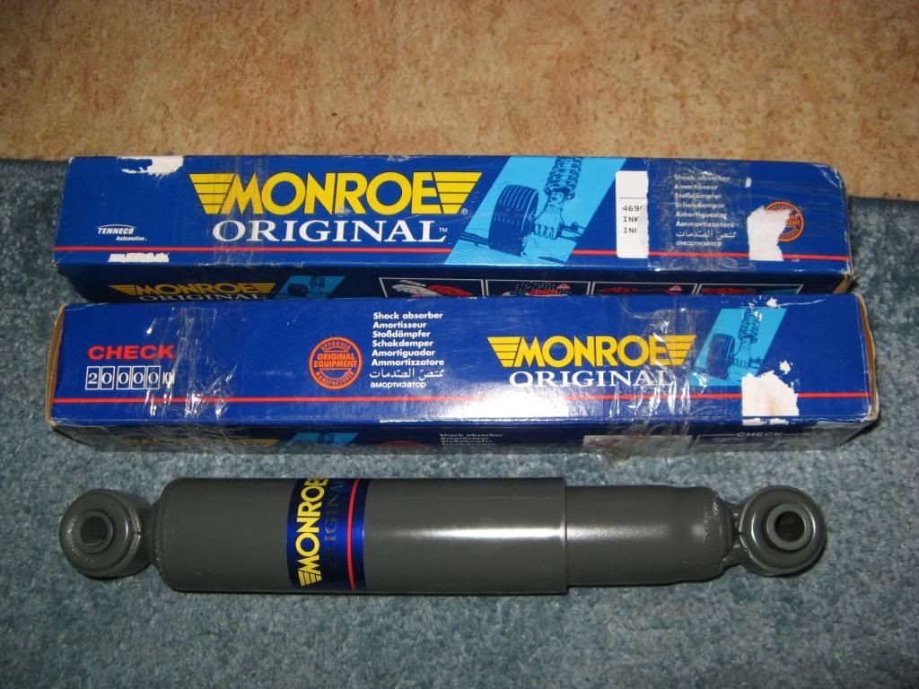

« Vastaus #24 : 05.04.2013, 15:29:28 »
Taakse putkahti postissa uutta iskaria

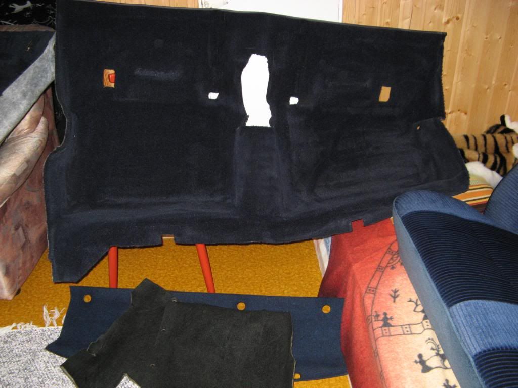

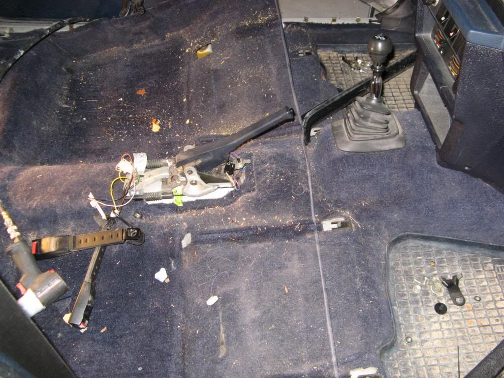

Volvo 240 "Vanha Herra" Sisus töitä

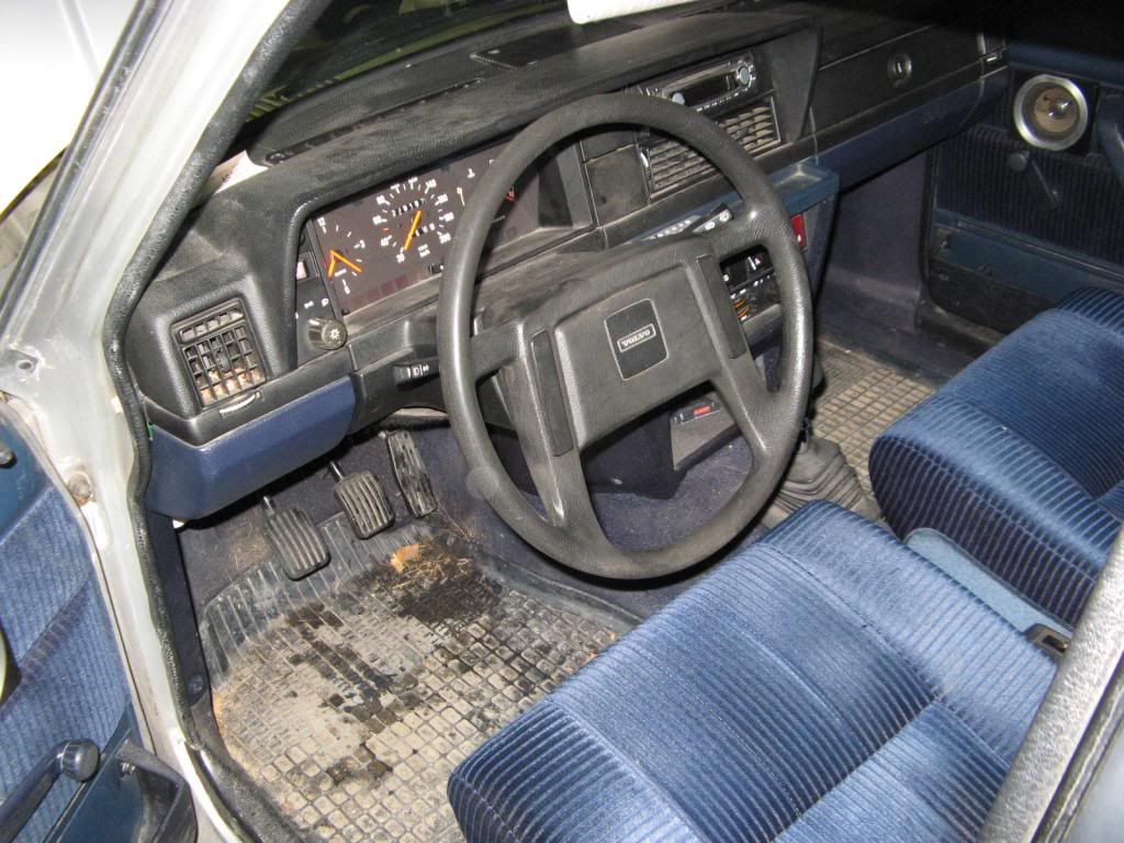

« Vastaus #25 : 08.04.2013, 22:39:30 »

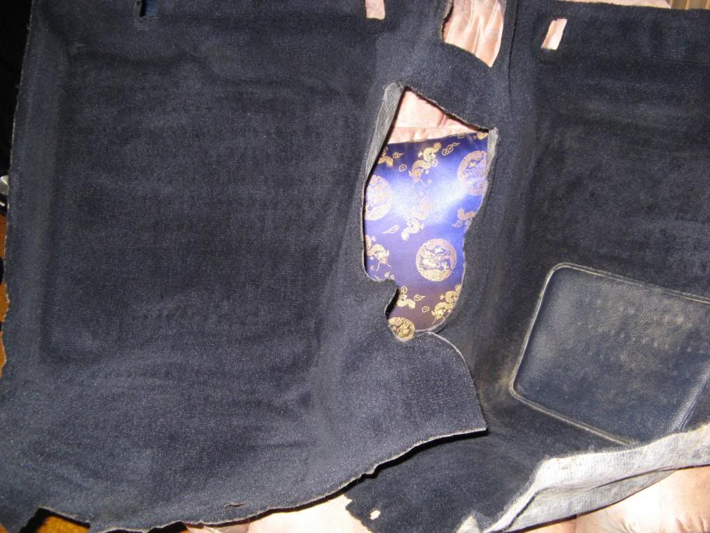

Sain puretuksi etupenkit ja lattiamatot kuikkaan (vaikka kuvassa on matot paikoillaan)
Imuroida saisi auton sisukset. Tampata, imuroida ja pestä penkit ja verhoilut

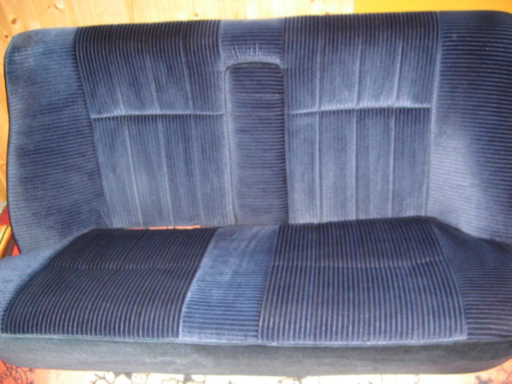

« Vastaus #26 : 16.04.2013, 20:26:19 »
Penkit, matot ja hattuhylly tampattu, imuroitu ja pesty
melkein kuin uudet

Millä keinoilla puhdistelit ?
On kyllä puhtaan näköistä  O0
« Vastaus #28 : 17.04.2013, 19:45:37 »
Tosiaan ensin tamppailin, huolellinen imurointi, pesuvaahto levitettiin pullosta
annettiin olla jokunen minuutti, karhean sienen ja veden kanssa hangatiin, uus imurointi. yöksi vaahto seuraavana päivänä imuroida vaahto pois
En nyt muista purnukan nimeä, mutta siivous firmasta kävin ostaa. Ammatti tavaraa. Hyvin nousi kaikki hiukset,koirankarvat ja muut töryt pois. Mielyttävän hajun jättää, joka ei lähe heti poikkeen

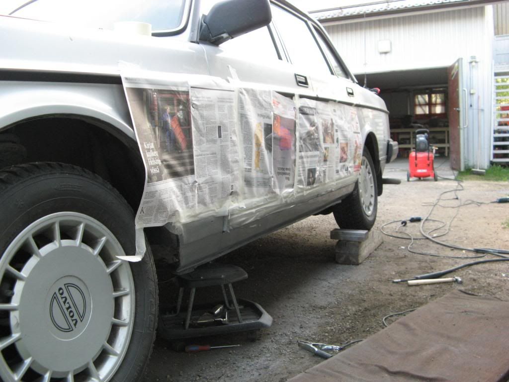

Volvo 240 "Vanha Herra" Helmat paukkuu
« Vastaus #29 : 02.06.2013, 10:58:59 »
Vihdoin vanhuksen otin työnalle ja helmoista lähti liikkee, kun oli pompannut niistä katsuurilla...
Toissapäivänä tehty...
Listat lensi veks, ruosteet hijois pois, leikkelin vanhat pellit pois, rasvanpoistolla pesua, uutta peltiä tilalle, hionta, pesu, kittaus, hionta, pesu, happo, mattaus, pesu, maali, mattaus, pesu ja massa
joskus sitten väriä pintaan
Tällästä tuli
Pakollinen Fiilistely kuva  :D
vänkärin puoli vielä tekemättä...
