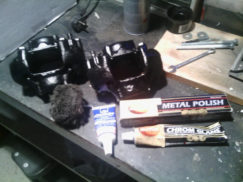

Tänään pesin rasvanpoistolla männät ja kiilottelin tahnalla + koneella.
uudet tiivisteet vaihdoin, rasvat + männät paikoileen ja pölysuojat
satulat tosiaan on aikoja sitten maalattu. En ole muistannu päivittää

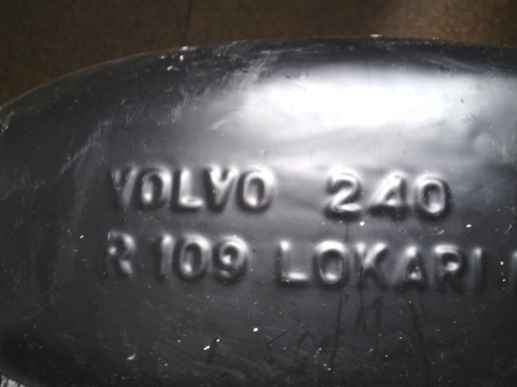

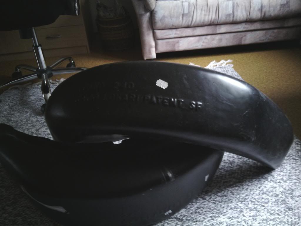

Tällästä putkahti postista tänään  8)
Suojaa mukavasti takaa talven kelejä
Kiitos Joni145 Lokasuojista

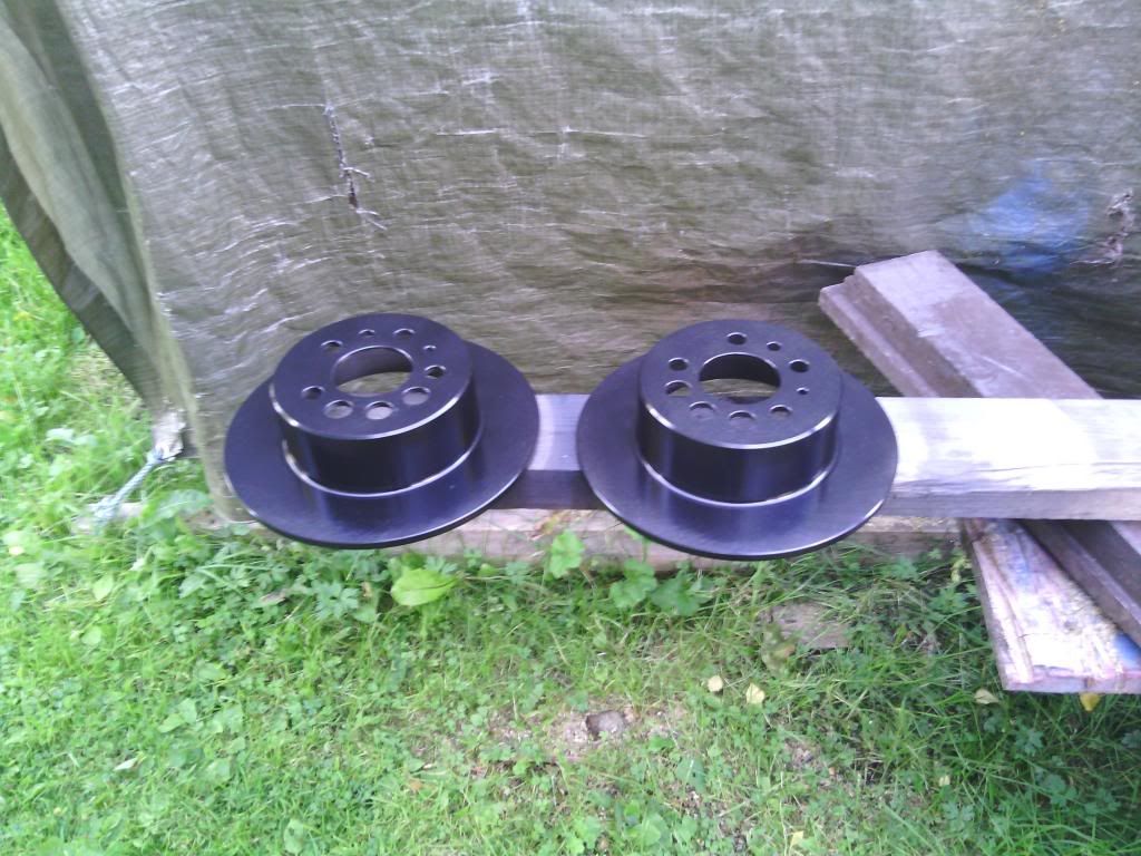

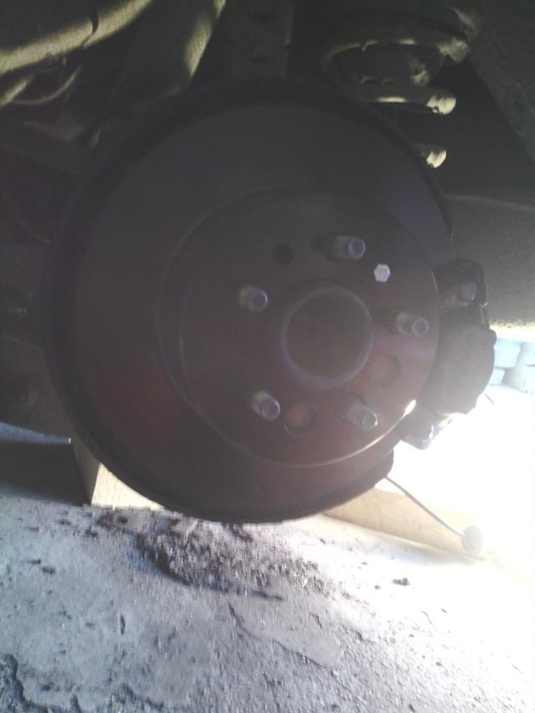

« Vastaus #35 : 26.08.2013, 22:03:46 »
Vähä liikeni aikaa Volvollekkin, pitkästä aikaa.

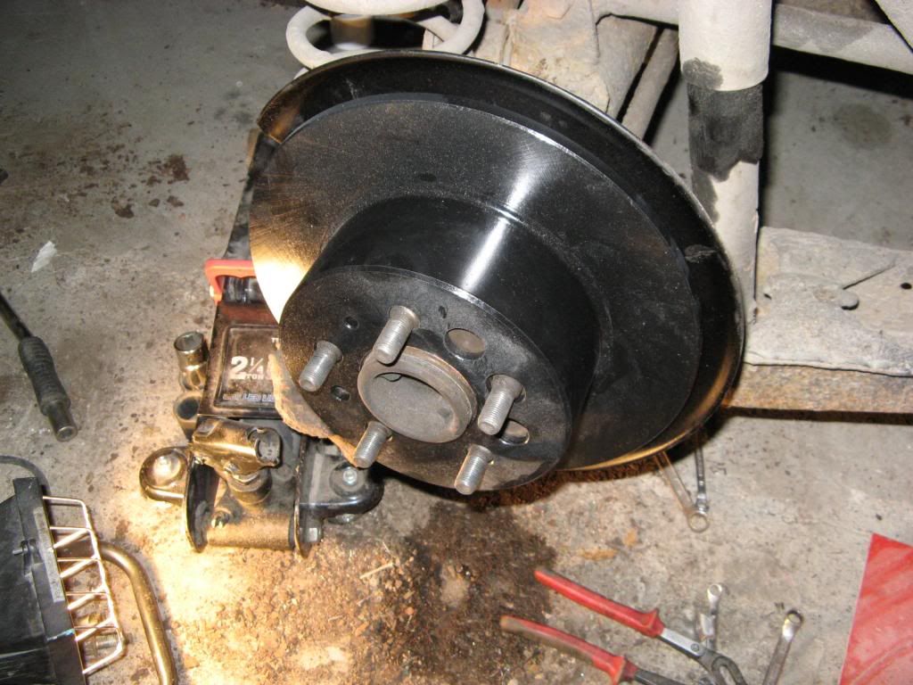

Takajarrujen vaihtoahan sitä tuli tehtyä.

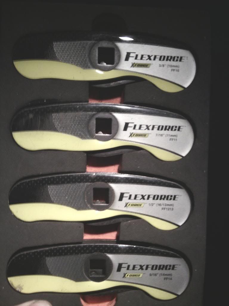

Rengasta poikkeen ja levyä kuikkaan sillä meiningillä. Tosiaan Putkehan eivät auvenneet, viimeksi yritin. Sitä varten vähä investoin ja ostin tälläinen sarjan
Työkalu kiristää koko ajan itseään, ettei pääse tyhjää pyöräyttää. Toinen ehto on, jos ei aukene niin katkiaa. Nätisti lähti auki näillä

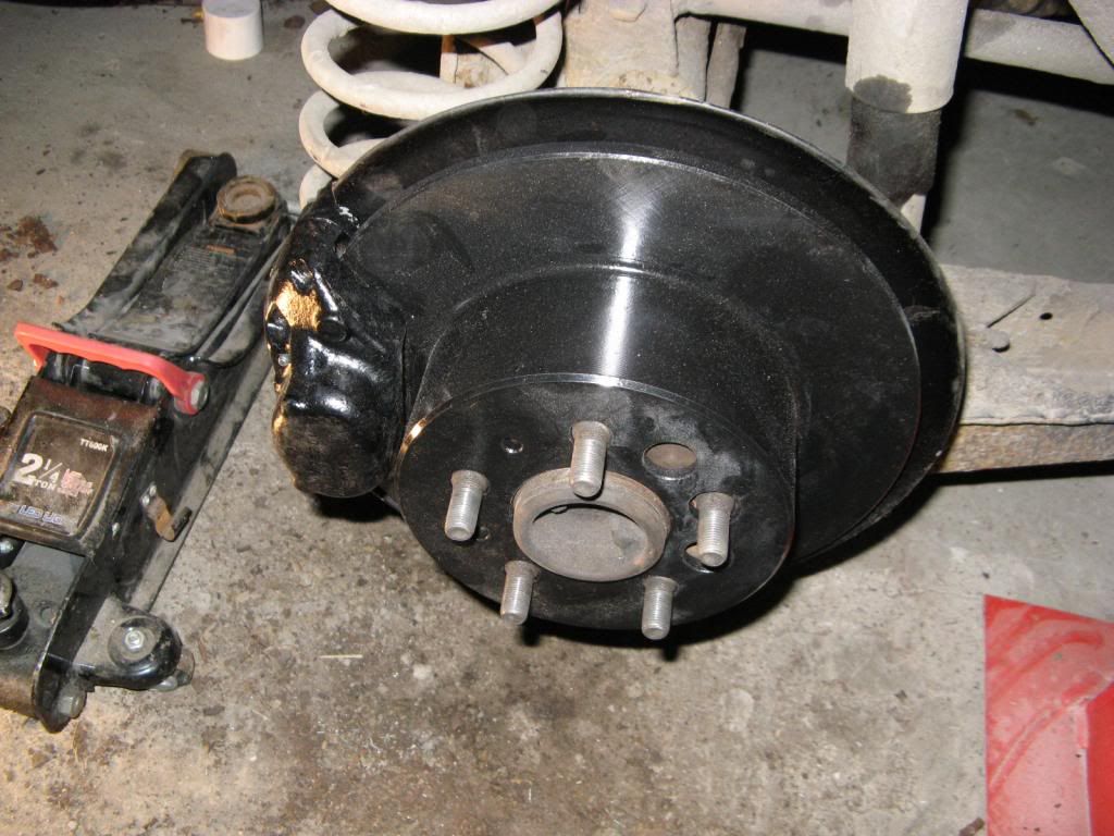

Jarrulaikat puhdistin suojarasvasta ja maalailin
Paikoillaan uusien asennussarjan kanssa, palat myös
Toinenpuoli olikin sitten toinen juttu, osasi nimittäin katketa jarrusatulan pultti.
Ei muuta kuin kilpeä irti ja sivuun. irrotinta. Poraa ja vastakierretappia. Tapeista antoi kierteet periksi. Järempää asetta käyttöön
Pillillä kuumaksi ja samalla jäähdyttää akselia ettei mene kuumaksi, ettei stefat kärsi. Vasaraa ankarasti ja rupesin isontaa reikää niin lähtikin poranmukaan katkennu tynkä. Kierteetkin säilyi ehjänä.
Se riitti tältä päivältä.

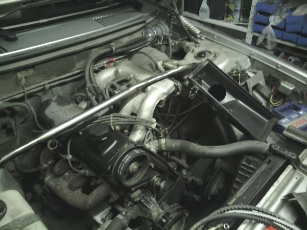

Volvo 240 "Vanha Herra" Jakopää
« Vastaus #36 : 26.09.2013, 23:00:00 »
iltapäivästä energiaani purkamaan Volvoon. Aluksi oli tarkoitus laittaa toinen takajarru kuntoon mutta kilpi oli niin läpeensä laho, eikä kilpeä tähän hätään ollu niin siirryin moottorin puolelle
Hyllystä löyty jakopää, listalla tarkoitus vaihtaa se

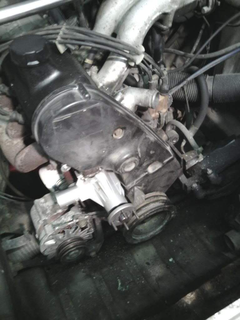

Siinähän tuo ensin meni purkaessa vähän aikaan. Huomasin jotta vesipumpun ylätiiviste vähä vuotaa. Onneksi löytyy hyllystä noita. Vaihtaa joku kerta. Samalla sitten puhdistaa koko järjestelmä, klemmarit uusata.
Pyörittelin merkit kohdilleen. kiristin irti ja remmi pois. Rasvanpoistolla pesin kaikki taustat ja koloset. Hihna oli vaihdontarpeessa. Yhdessä kohdassa oli ratkeema ja kiristinpyörän laakeri väljänä liikkui.
Tarvike hammashihna löytyi hyllystä ja kiristin. Ei muuta kuin uudet vermeet sisään ja suojia, pyöriä paikoilleen.
Tulpatkin vaihdoin NGK BP6ET noita kun joku sarja hyllyssä uusia  :D
polttosaine suodatinkin vaihtui uuteen.
pari starttuuta ja hörähti tulille. Nätisti kehräsi  S*

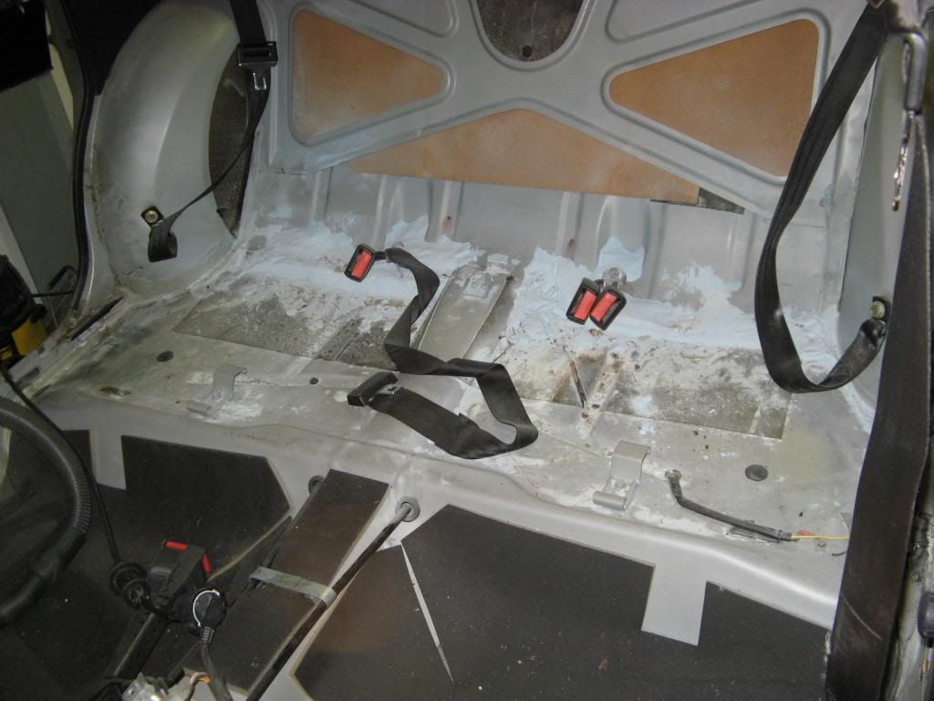

« Vastaus #37 : 29.09.2013, 21:08:33 »
sisustan kanssa rupesin värkkäilemään. Tosiaan sitä lannotetta tai mitä kalkkia lie ollu riitti takapenkin alla. Imuria sai näyttää kilvan, puhdistusvaahdolla + hammasharjalla viimeistelin
Lähtökohta:
Puhtaana:
Ovipahvit imuroin ja käsittelin syväpuhdistavalla kankaan pesuaineksella, samalla millä penkit ja matot käsitelty
Katonkin pesin puhtaaksi. valkaistu huomattavasti
Lattiamatot asensin paikoilleen ja kuskinpenkin myös kerkesin laittaa (ei näy kuvassa)

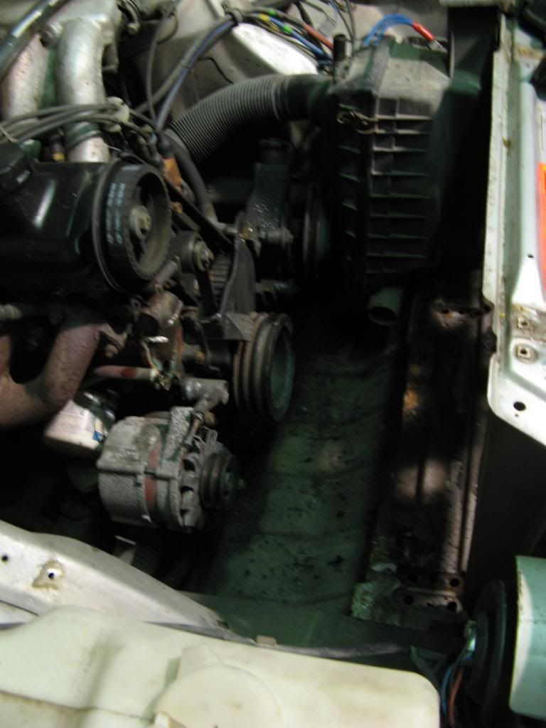

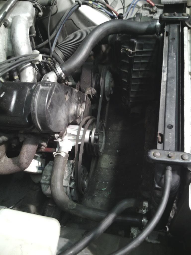

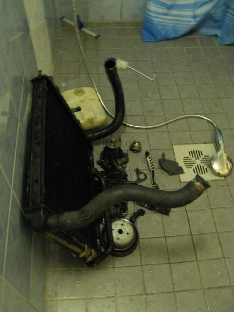

Tosiaan vesipumppun tiiviste tuntui vähä valskaavan. Sen parissa rupesin ähräämään. Jäähtytin nesteet ulos astiaan. Siinä muutakin purin. Syylärit, säiliö, termari härdelli yms. Termarista oli tiiviste suorastaan sulanu, onneksi tiivisteitä on hyllyssä uusia. Tarvike termari näkyi olevan 92.
Nesteet oli muuten kyllä terveen väriset
Kotiinkin otin vähä viemisiä
pestynä:

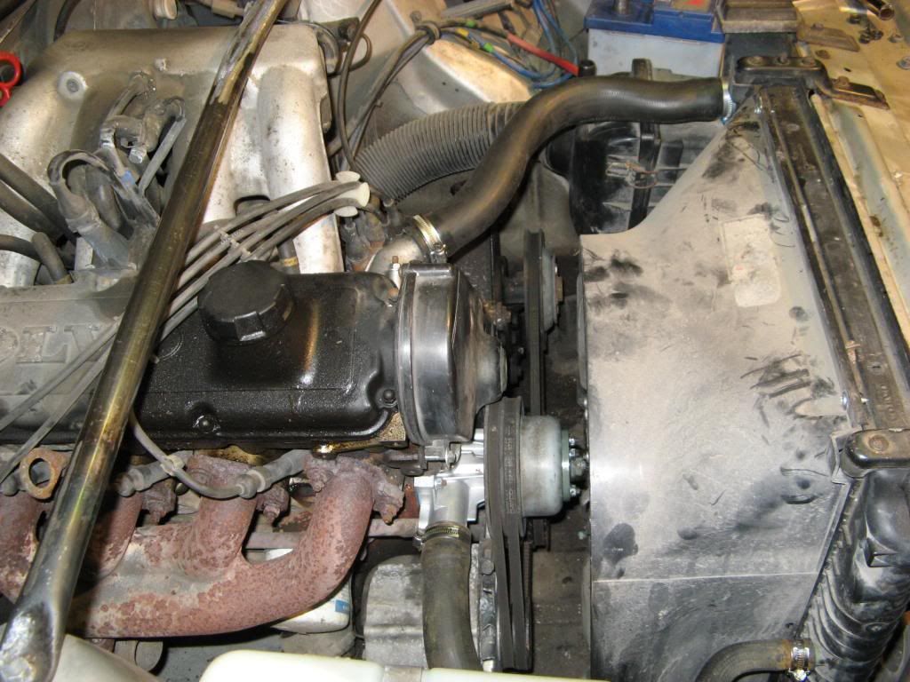

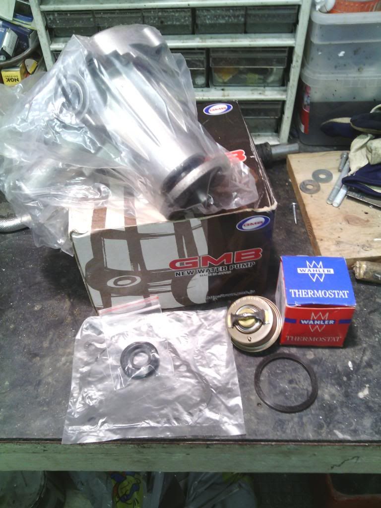

Aamusta kävin vesipumpun (GMB) ja termarin (Wahler 92) Kiitos näistä Juke-Maza:lle  -H-
paikoilleen pumpun ähräsin, yläpään kopan jakopäästä
Loppuja roippeita...
käyttelin vähä kokeeksi, näkyykö vuotoja. Ei näkyny onneksi. Pehmeemmät ylä ja alavesiletkutkin löysin sekä paremman termarin kotelon.

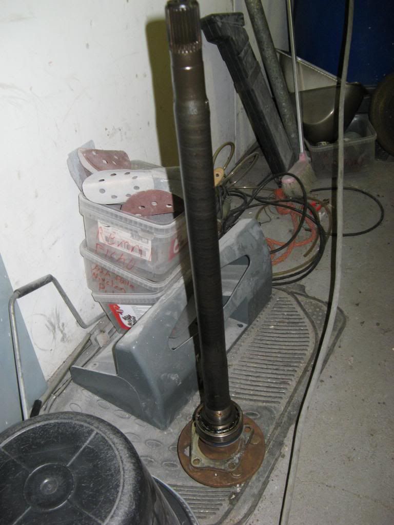

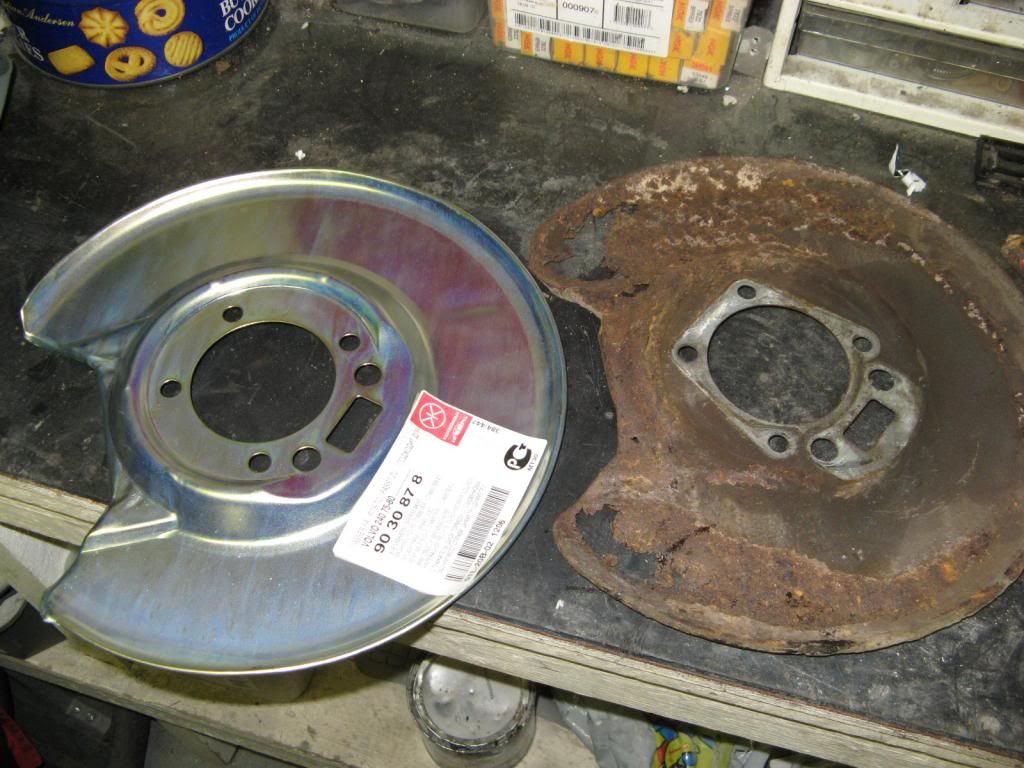

Vemppu oli pitäny, visko ja tuulitunneli sai mennä paikoilleen.
Uusi jarrukilpikin tuli ostettua. tarran poistin, rasvanpoistolla pesin, mattasin, pesin, hapon, maalin ja massan nakkasin
Vetari lähti nätisti irti. Stefan puhdistin ja vaseliiniä vähä nakkasin jottei vuoda kun läjääpi
Sieltä se läjäytyy
Ehta satula paikalleen + ilmaus
