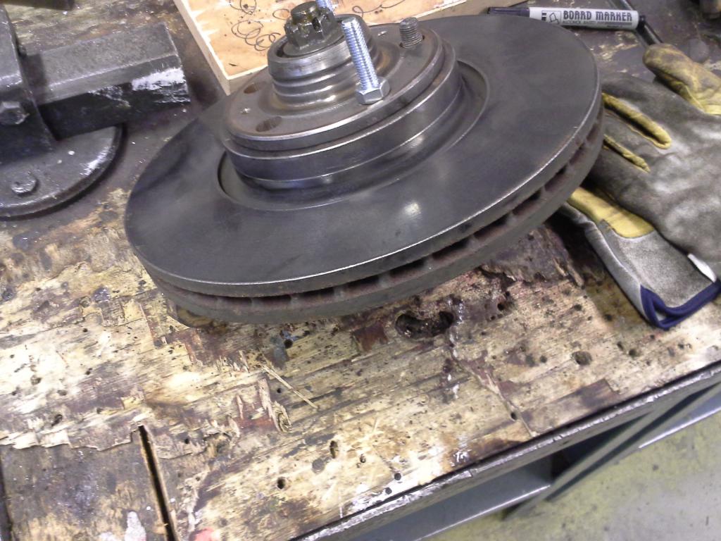

tulollaan yksi variantti paremmista etujarruista, tai ainakin luja usko asiaan :)
jonkun uuden karhean ford galaxyn ( pieni epävarmuus vuosimallista kun kaveri ei ole toimittanut vielä tarkempia tietoja ) etulevy 5x108 jaolla, halk. 300mm ja paksuus 28mm.
levy vaatii keskireiän sorvaamisen vähän suuremmaksi ja navan takapinnasta pieni koneistus ja tasopinnan ajo navan takapinnalle.
meidä projektissa satulat kaavailtu tulevaksi toyota land cruiser J4#, 7#, 6# tai hiluxista eli nelimäntäiset, näissä vakiona 22mm levy joten satulaa pitää levittää 28mm levylle sopivaksi. esim. ebc yellow stuffia löytyy paloiksi ja paljon muutakin. toyotan levyn halk. 302mm eli koko täsmää. jarruteho tällaisissa omien kokemusten perusteella riittävä päälle 2000kg ajoneuvoissakin + 1000 kg kantavuutta ja 3500kg vetopainoa koukulle :)
uusia satuloita saa alle satkun kappale, palojen pinta-ala asiallinen, osat mahtunee 15" vanteen sisään, ainakin toyotissa. tietenkin vanteiden offsetti ja keskiön rakenne vaikuttaa asiaan. vaati adapterin teon kuten kaikki muutkin satulat joilla yritetään saavuttaa paremmat jarrut.
ja tietenkin voi käyttää vaikka levitettyjä volvon vakio satuloita jos siltä tuntuu, myös alconin ja wilwoodin ym. viriviri satuloista löytyy suoraan 28mm levylle.
