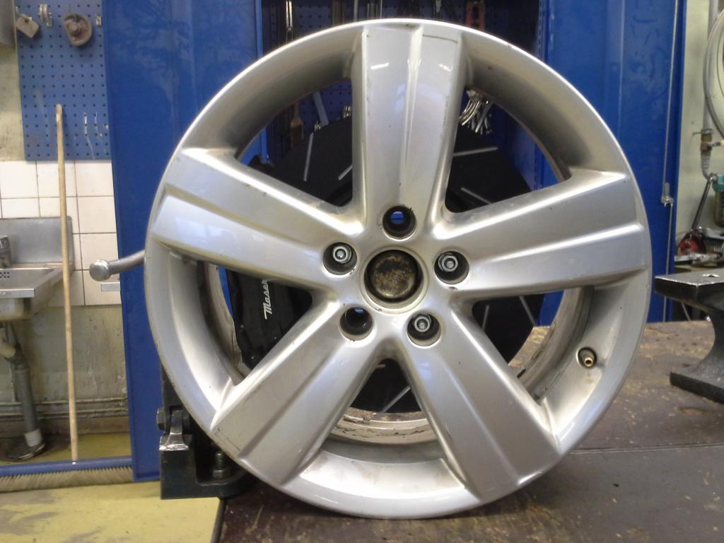

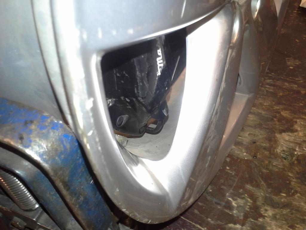

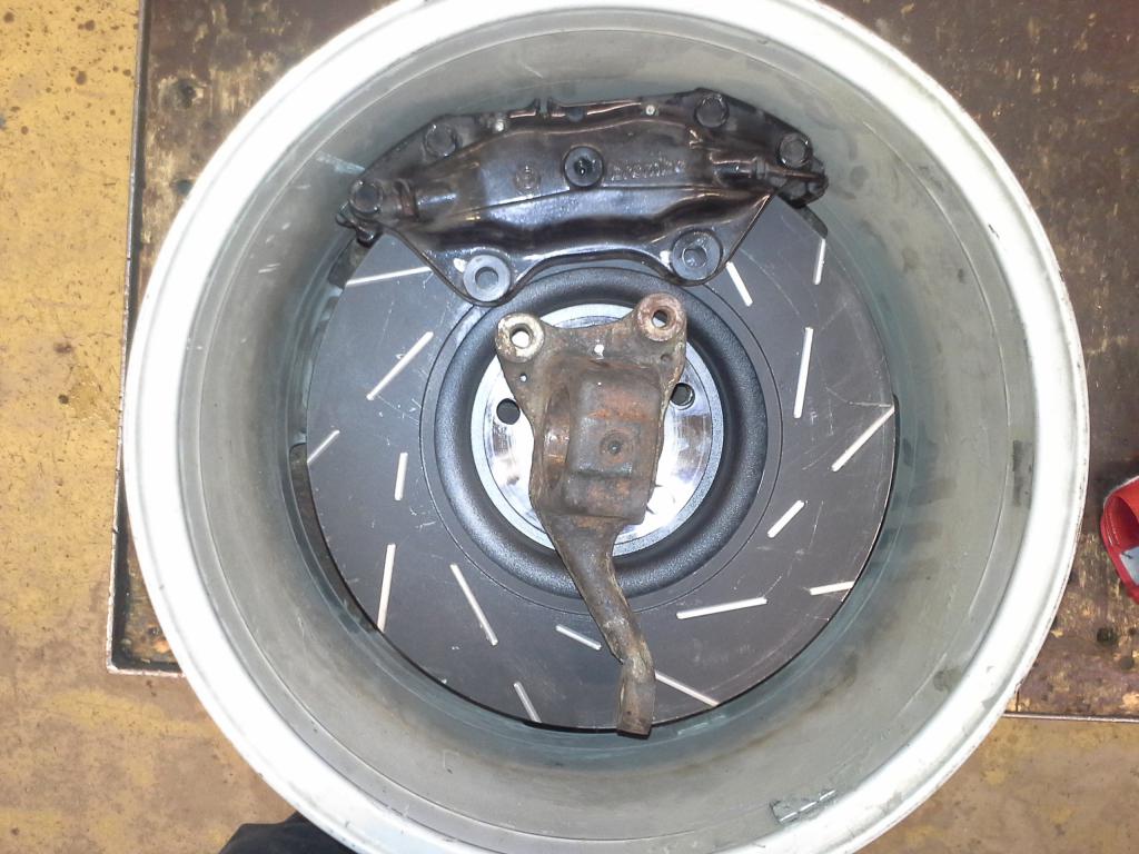

päätös lukittu ja romut hankittu eli 4-mäntäiset brembot maseratista, ebc hokkuspokkuslevyt eteen ML mesestä 330x32 ja taakse E mesen etulevyt 316x28, palat ebc siniset. jako muuttuu 5x112. maserati varianttien omamassa ilmoitettu 1680-1720kg ja teho 399hv, toiveissa että n.1300kg 240 huimalla 118hv teholla pysähtyy...
muutama sovituskuva jollakin epämääräisellä 17" vag vanteella joka haettu purkaamolta lainaan, et47 joka säädetty et27 , hyvin mahtuu ja etulevy näyttää jopa pieneltä !! mittailujen perusteella pitäis teoriassa mahtua jopa 16" peltivanteen sisään. takana ei ole mitään epäselvyyttä mahtumisesta, etupää vähän arvelutti ja siksi pieni koesovitus ennen adapterien valmistusta.
