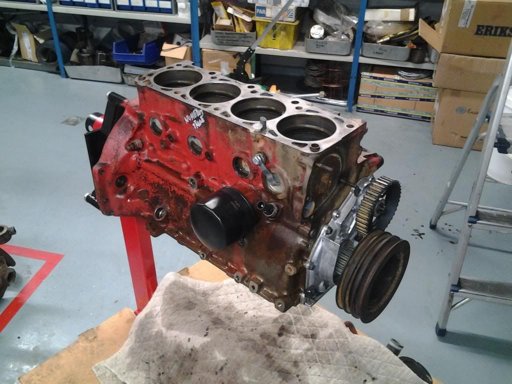

Lohko sai tänään ahtimen öljynpaine ja paluureiät sekä perinteisen punaisen värin:
Ennen:
Jälkeen:
Koneistaja itse kertoo varmaan enemmän toteutuksesta kuvien kera. Näyttää nyt pahasti siltä että projekti ostattaa vielä männät jostain, ei taida noista vaparin mukeista saada tehtyä soveltuvia...

Tuli tehtyä tuohon Markun lohkoon öljynpaine ja -paluu reiät tänään. Ajatuksena oli että pystyy käyttämään alkuperäisiä voitelulinjoja ja ei siten tartte alkaa kaikenmaailman letkukyhäyksiä tekemään.
Lohkostahan löytyy valusta tasot joissa ne reiät on jo tehtaalla koneistettu turbollisiin, paine reikä pääöljykanavan kupeessa M14x1.5 jonka tein siten että 6mm terällä puhkasin kanavaan asti samalla puhaltaen ilmaa paineanturin reiästä joka ajoi lastut pihalle. 12.5 alkureikää n.15mm pitkästi ja siihen se mainittu jenga. Käsivaralla metallimiehen vakaalla otteella  8) samalla ilmaa puhaltaen että lastut tulee ulos.
Paluu reikä olikin sitten tehtävä vähän tukevammalla koneella koska se on 25mm ja saatava oikeaan kulmaan jotta putki tiivisteineen istuu hyvin.
Otin muutaman kuvankin, mutta ne on sitten yhtä tärähtäneitä vähintään kuin ottajansakin  :2funny:
Mitataan kulma johon säädetään koneen kara pöytään nähden.
20mm läpireikä
25mm tiivistepinta, 15mm syvästi
Siinä valmis paluuöljyn kanava, puuttuu vielä senkkaus jonka tein totuttuun tapaan käsivaralla akkukoneella.
