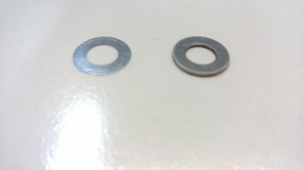

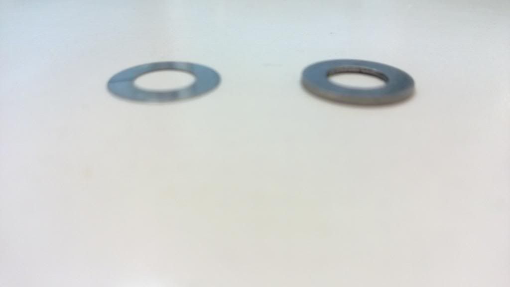

Joo, kylmäkonekorjaamossa vaihdettiin kuivain ja paineistettiin järjestelmä. No eihän se sit kuitenkaan toiminut, kun aineet saatiin sisälle. Kompuran kytkin kulunut niin paljon, että magneetti ei sitä enää jaksanut vetää kiinni. Ilmeisesti aika tyypillinen vika näissä? Siinä sitten jo kävi mielessä kopmpuran uusiminen  :'( Onneks volvojen parissa pelannut kaveri tiesi kertoa, että näissä on siellä kompuran kytkimen akselilla on säätö prikat ja nämä poistamalla saadaan kytkin lähemmäs magneettia.
Ei siinä sit muu auttanut, kuin ottaa kompura löysään ja purkaa se pääty ja sieltähän tosiaan löytyi tälläset:
Prikat kun heitti mäkeen ja niputti kompuran paikeellen, niin johan alkoi hikilaskemaan hytissä.  ;)
Mahtaako noita kykinlevyjä saada tohon kompuran päätyyn mistään uusia, vai meneekö aina koko murikka (kompura)vaihtoon? oli meinaan todella kulunut tuo vanha kytkin levy.
