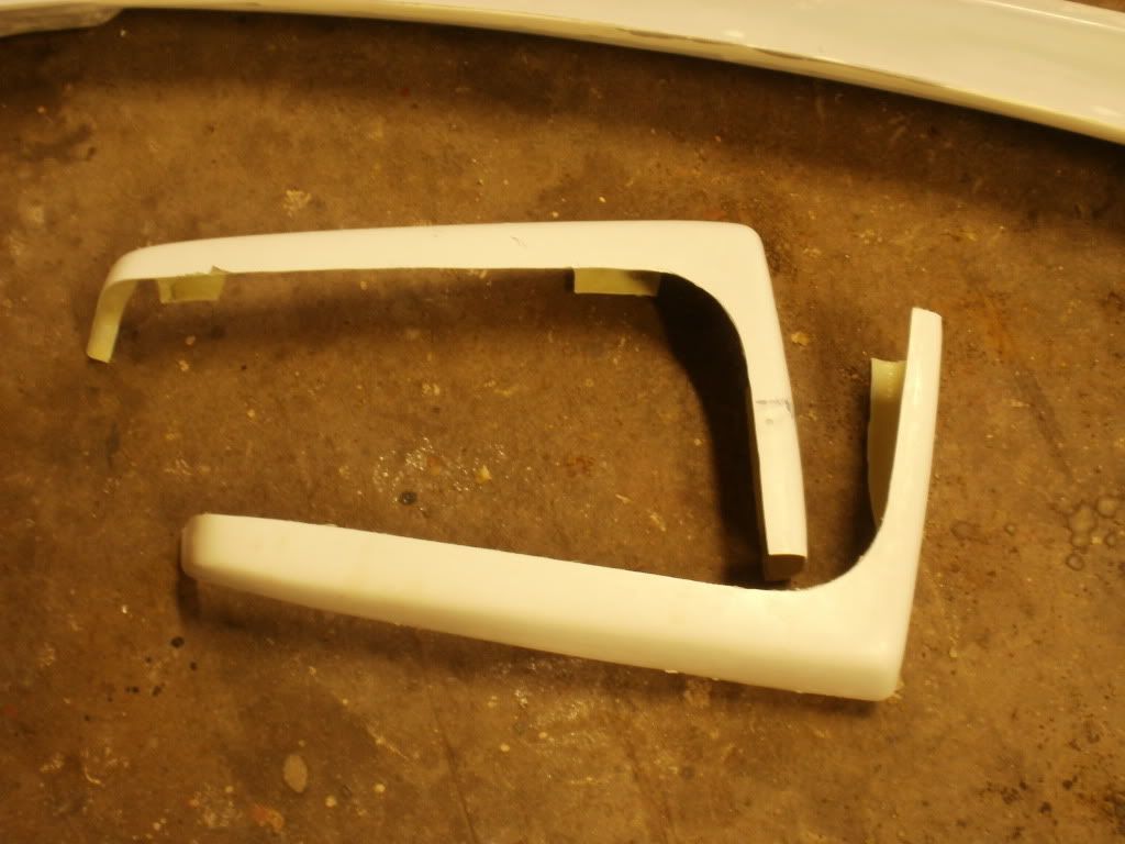

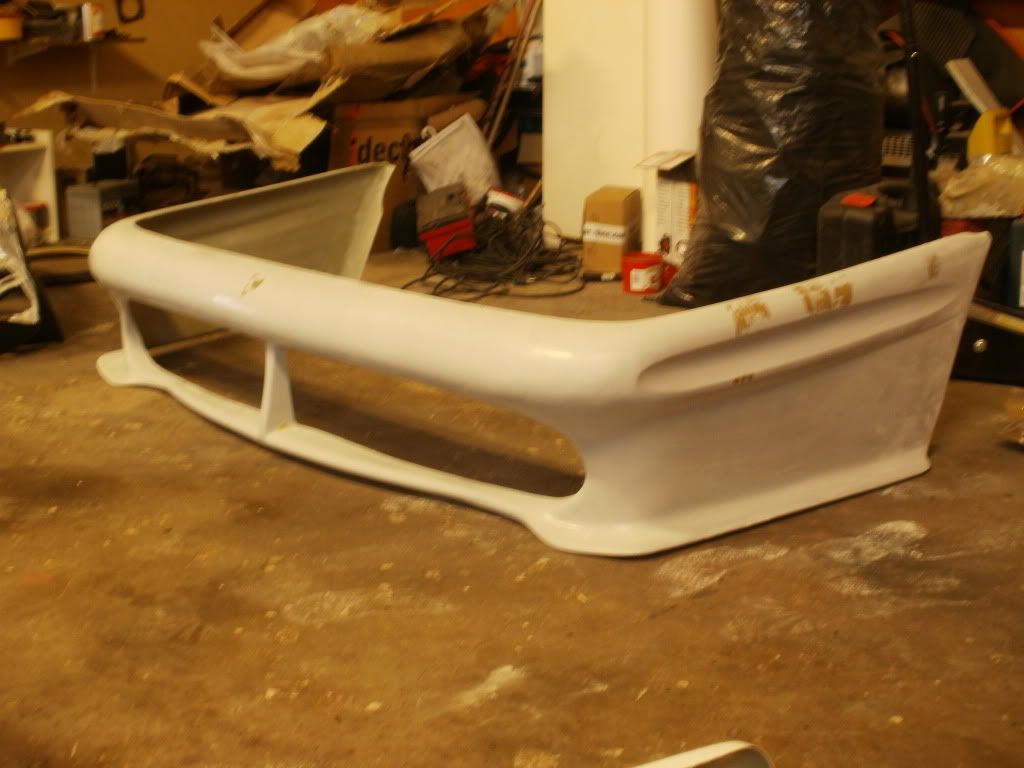

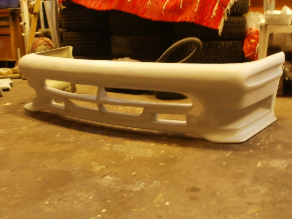

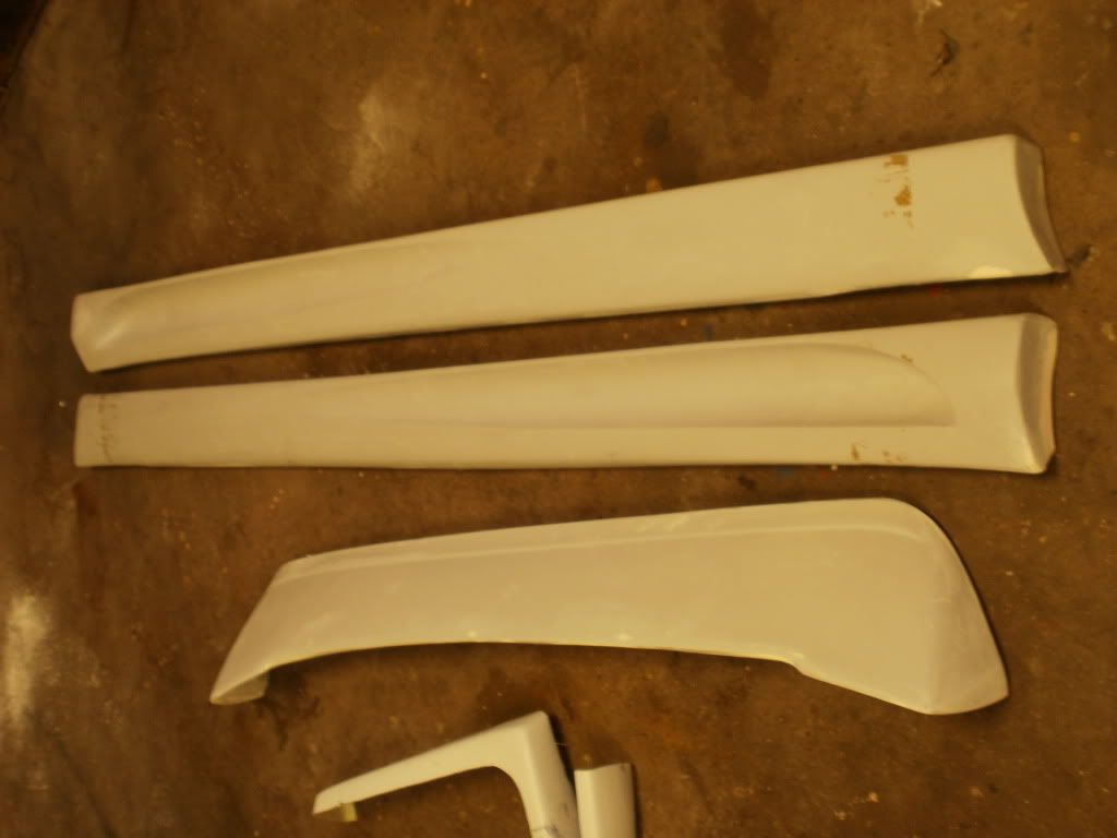

tuli ny sitte tilattua tuollasta pientä somistusta koriin nimittäin puskureita :)
yms

etu ja takapuskurit kieltämättä aikas tutun näköset...

jooo kieltämättä näin tuossa olikohan gti lehdessa vuonna nakki ja muusi tuon sun autos niin pakkohan sellasia piti ruveta
mettästämään. :) :) oliko muutes millanen työ noitten asennuksessa ?? soveltuko hyvin ? ittellä auto poissa kotoa niin ei päässy testaamaan :)

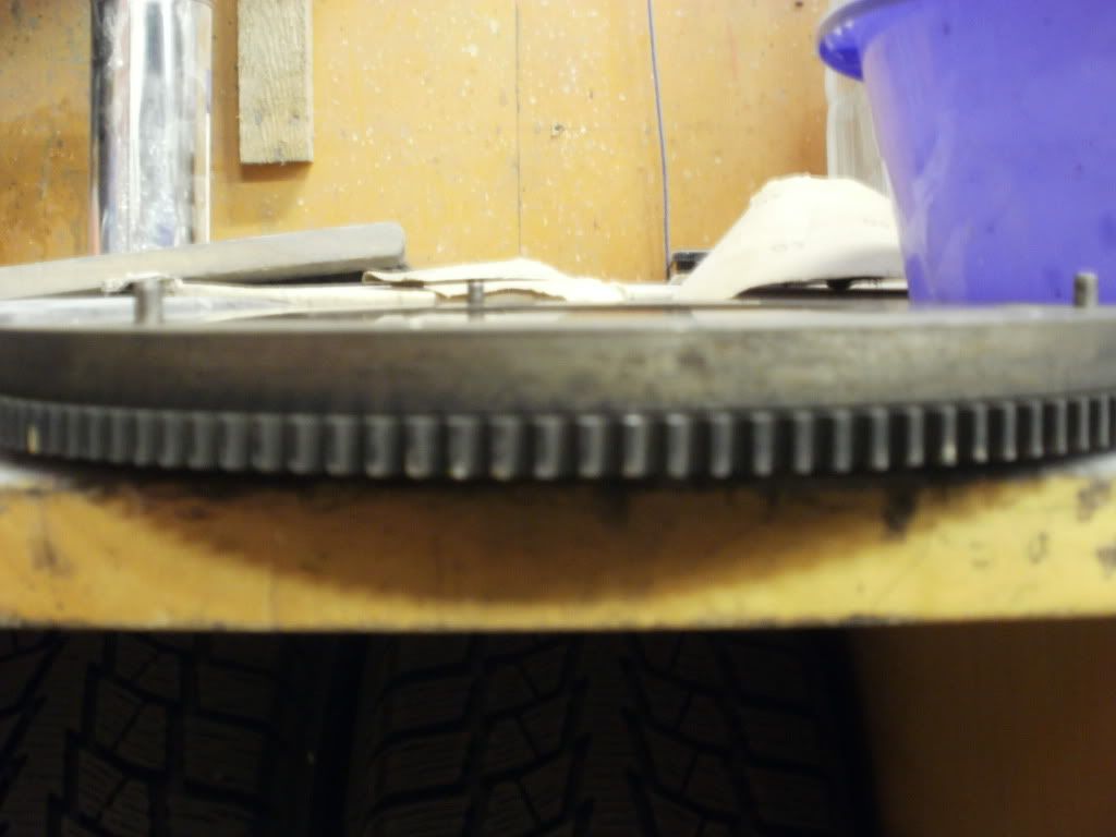

No joo, pitkään odotettu vauhtipyörä saatiin koneeseen kiinni, mutta eteen tuli pieni probleema nimeltä "paineasetelma" :(
vanha vauhtipyörä
Ja siinä vaihdettu toiseen...........
Paineasetelma
Mikä asetelma on oikea mistä löydän ??????
motonetista jo kävin kurkkaamassa yhtä mutta aivan samanlainen kun tuo :/
eli siis asetelman ja vauhtipyörän väliin on niin suuri välys jotta kytkin pääsee heilumaan ees taas :( ei tiivis

228mm levyn kaveriksi tarkoitettu asetelma tuohon. Esimerkiksi 740 2.3 turbon paketti mutunetissä 120e, tosin jos sulla on sachs levy niin käyttäisin sitä, nuo motonetin hilut on aika arkoja ravistamaan.

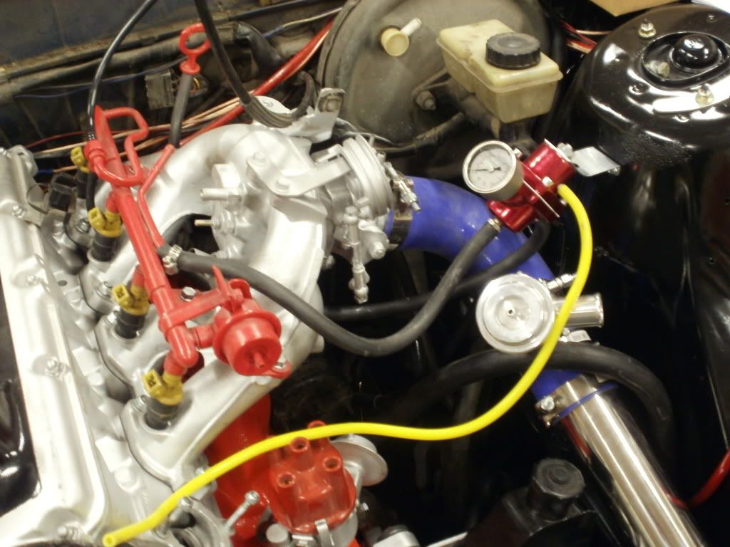

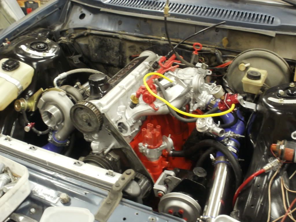

nyt on kaikki asetelmat sun muut sellaaset koneessa kiinni antureineen päivineen, toki koneen joutui ottamaan irti, mutta saatiin ainakin konehuone
"melkein" kokonaan maalatuksi (vain seinämät)
eli koneessa ollaan jo pitkällä mutta tekemistä löytyy vielä.....sähkötyöt + mittareiden asennus yms...
sain sitte myös öljynlauhduttimen kaverilta ku oli vähä oma lauhdutin jääny pieneks ::)
Tuollanen bensapaineen säädin+(ahtopaineen säädin) tilattiin
mutta mihinkä tua keltanen letku on liitettävä, tuleeko se kiinnittää imusarjaan ???
öljynpaluu vanhaan "bensapumpun" kohdalle :)
