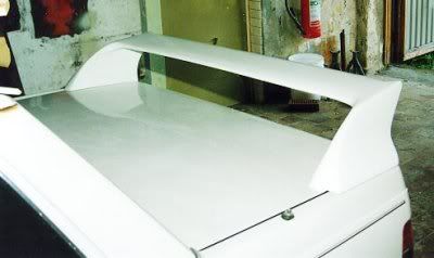

takaloosteri vielä kesken, mutta 15mm paksuisesta vanerista tehty.
