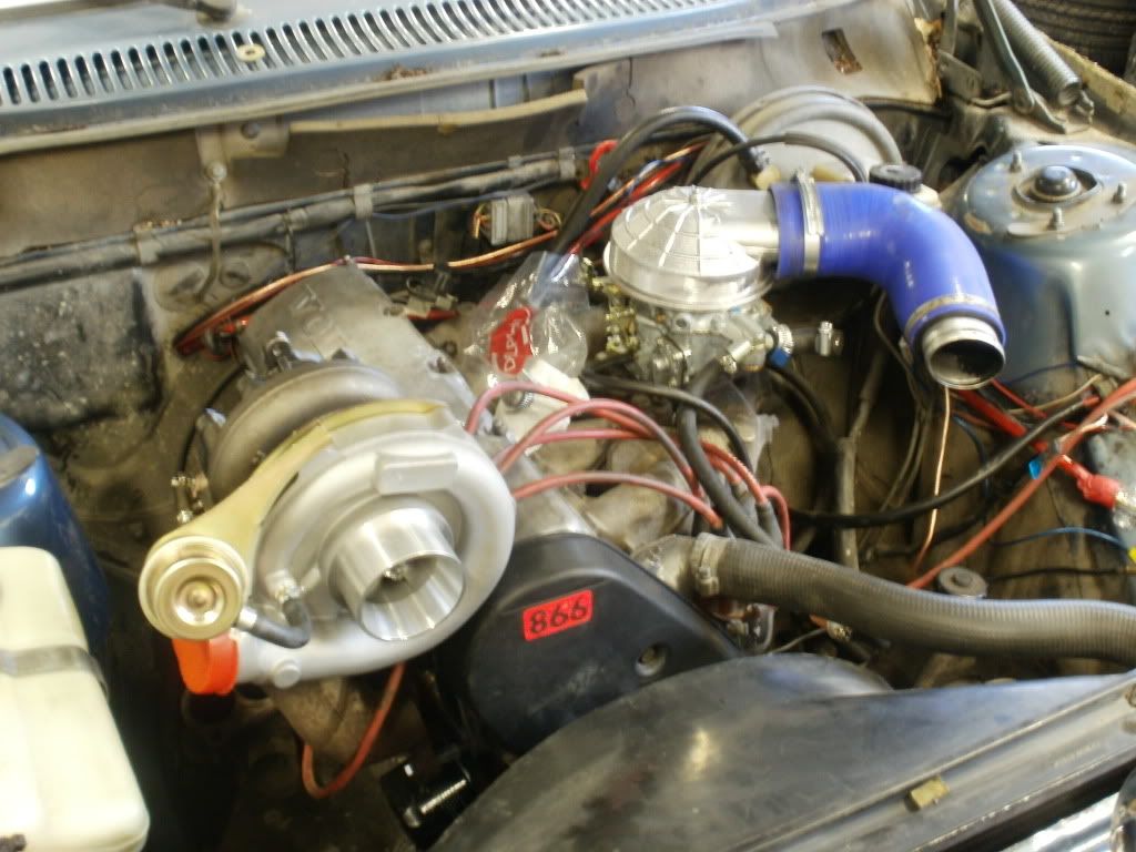

noniiin, eli tuli täs päivän aikana otettua tuo lokari irti ja näin iltaa mennen tuli kokeeltua et kuinka ton turbon soveltaas
konehuoneeseen vakio pakosarjalla, se tulis 5-10 cm konepellin yläpuolelle, onhan se härskin näköinen kun turbo pilkistää konepellin läpi, tuo vain tosi kilpailu mielisen
näkymän   :P vai mitä mieltä ootte, mielummin kokonaan alle ?? vai miten te tekisitte??  ::)

Pietään vaan ne konehuoneeseen kuuluvat palikat siellä konehuoneen puolella ::) eikös ton kokonen fööni vielä mee turbon omalla sarjalla paikalleen? molemmat t3 laipalla?

Kuinka 740:n vakio turbo pakosarja soveltuu 240:n koneeseen?? istuuko?  :buck2:
kuulin vaan juttuu et menis, mutta en uskalla luottaa...... :pomo:

passaa, ja 940 turbon sarja on hieman paremmin virtaava.

Se menee sinne ihan heittämällä koska 7- ja 2-satku tehdas turboissa on sama pakosarja.
