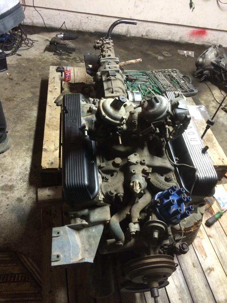

öljypohjaa hitsattu 5 tuntia, rupes pitämään  :idiot2:
peltisarjoista kauppaa tehnyt, pääsis niitä sovittelemaan  :)
seuraavaks moottorin tuennan kumit hakea ja moottoria mallaamaan  8)
venakopat maalattuna mustiks ja toista alettu kiillottaan  ::)
Mitähän tietoa ton roverin kärellinen sytytys tarttee et saisin sen pelaamaan? mitään johtoja kun ei tullut mukana  :idiot2:

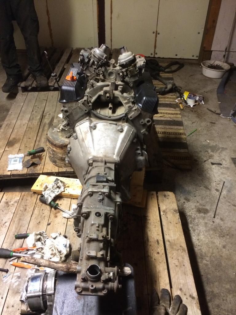

Kerranki hommat mennyt kohtuudella, volvon oma laatikko irti, volvon oma kartaanin laippa passaa täydellisesti tohon LT 77 laatikoon.
Täydellinen tiivistesarja tulee hyvällä tuurilla huomiseks
Peltipakosarjat todennäkösesti ensviikolla  8)
Tänään varmaan koe sovitusta, että pääsee laatikon kannaketta hitsaamaan.
M47 ja LT 77 vierekkäin.
Vielä pitäis hankkia:nestekytkin sarja, startti, putkistoa, etualatukivarsi vasemmalle.
Laitan TEHOSTAMATTOMAN hammastangon takaisin kun toi tehostettu vuotaa mahottomasti, sen siitä saa kun ostaa käytettyä..
Ongelmana on lohkon ja laatikon kiinnityspultit, ei tullu mukana ja ei mitään käryä mikä kierre siellä on  :(
Tuumaset..  ::)

Kone kasattuna ja laatikko pujotettiin perään.
Melko kalastelua oli metsästää passelit pultit vauhtipyörälle,laatikolle ja öljypohjalle..
Huomenna kone paikoilleen, vaihdelaatikon kannattimen suunnittelua sekä lyhentää keppitelinettä.
Kyllä se pikku hiljaa siitä.. Pitää työpaikalle raahata tämä niin pääsee kunnolla hitsaamaan  ::).

sinnehän se uppos, pitää isommat moottorikumit hakea kun liian lyhyet ostin :)
