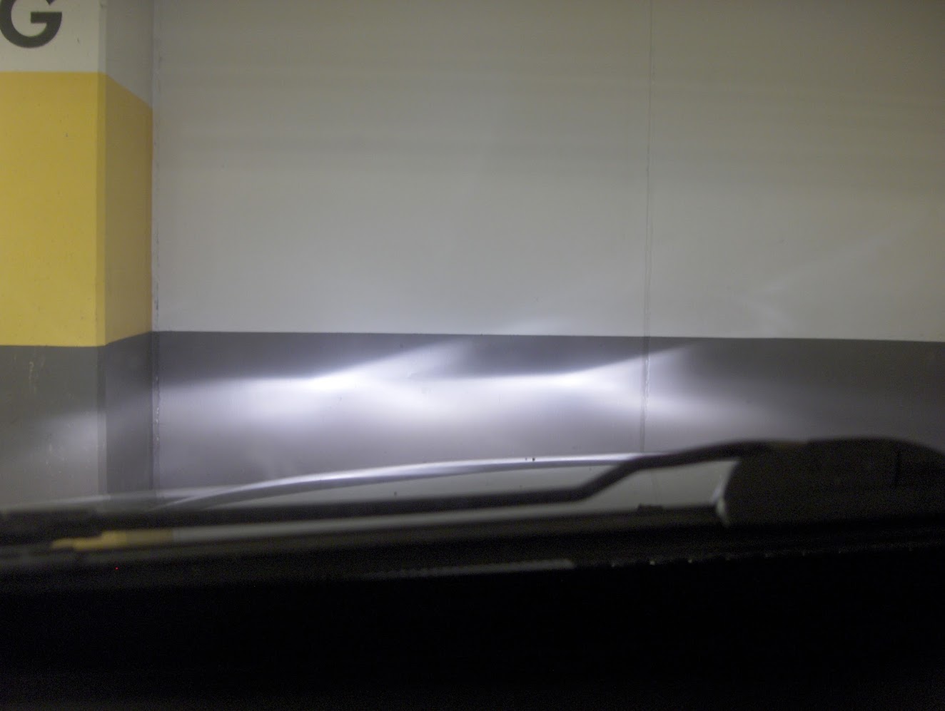

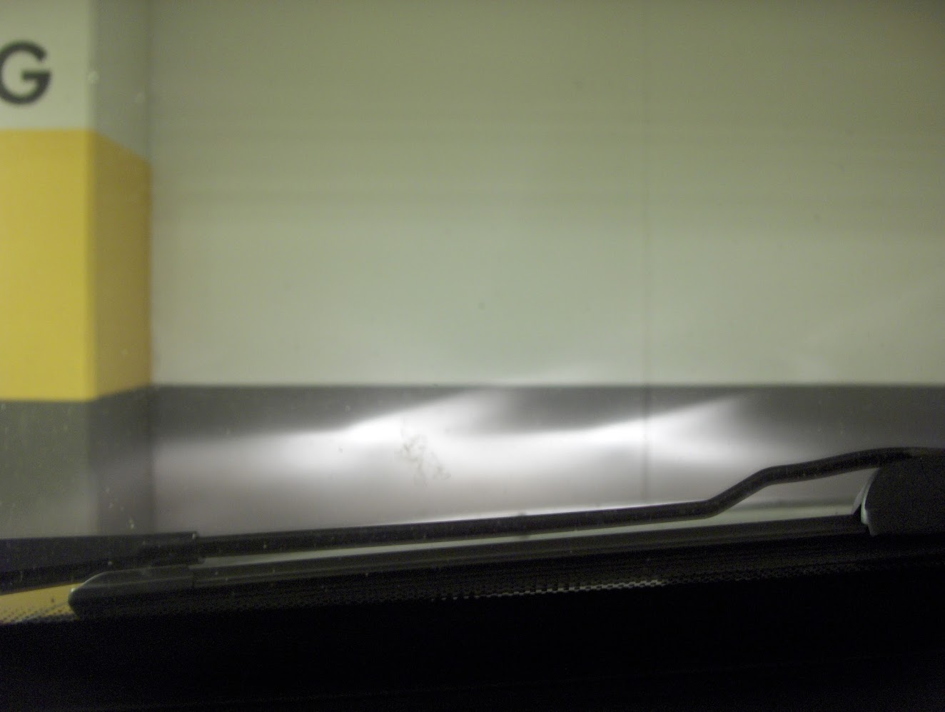

Polttimot vaihtuivat Philips blue vision ultraan.
Ja samalla tuli mitan kanssa säädettyä korkeudet kuntoon.

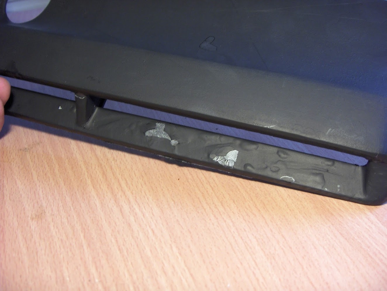

Purkaamolta löytyi snowcapi, tosin melko heikosssa hapessa.
Sitä tuli sitten paikkailtua ja maalailtua uudestaan, hyllystä ei löytynyt kun mattamustaa jolla se tuli suihkuteltua.
Voisi kyllä harkita korin väriin.
