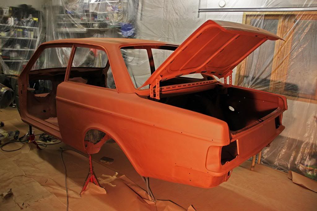

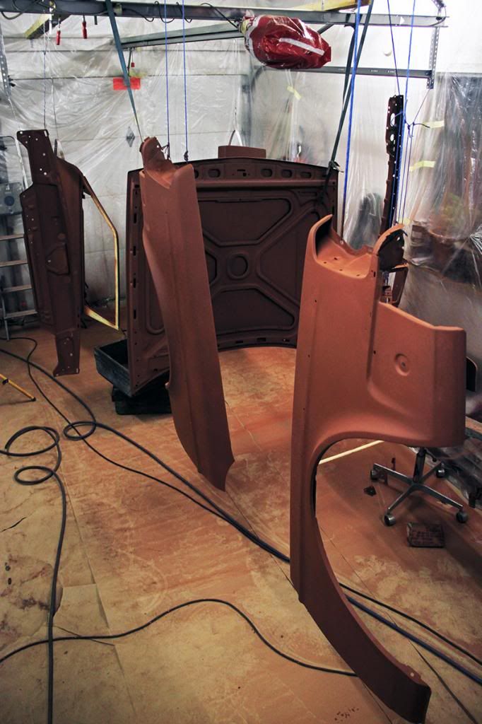

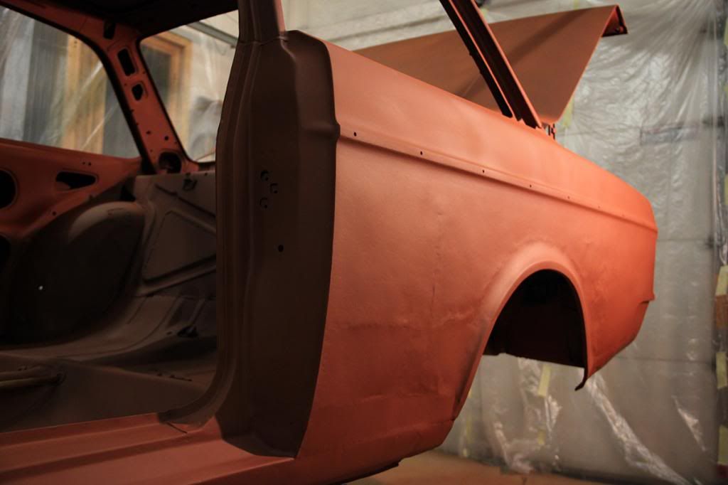

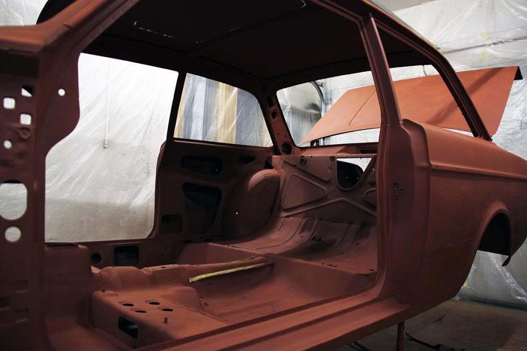

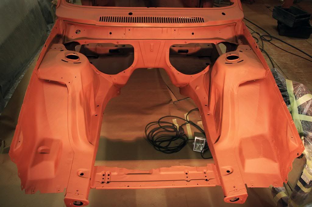

Nyt on auto pohjamaaleissa vihdoinkin, jos se nyt ei ruostuis enää samal tavalla.
Hiontahommia oli aikalailla, nyt maalilla pitäs olla ainaki suhteellise hyvä pinta tarttua. Inerta ei onneks taida olla kovin herkkää kiehumaan tai kiehauttamaan alla olevia maaleja, kun tässäkin on alla ties mitä maaleja, varsinkin tossa apparin etuovessa oli kerroksia riittävästi. Pitäs seuraavaksi varmaan laittaa sikaflexillä alumiinilevyn kappale kiinni kattoluukun tilalle hitsatun pellin alapuolelle. Se on niin ohutta peltiä ja hitsattu mahdollisimman vähän kiinni, että tukea se tarvitsee, toivottavasti toi riittäisi ja pysyisi kiinni.
Meinasin, jos hommaisi jo pintaväriä ja maalaisi sillä paikat joissa ei ole pinnalla niin suurta merkitystä. Konehuone, sisätilat, kontti, helmat, ovien takaosat, jotkut viheliäiset raot jne. Sen jälkeen vois kasata lokarit ja ovet paikalleen, niin sais kitattua ne edes jollain tavalla linjaan toisiinsa nähen. Kittausta riittääkin kyljissä, ovissa ja katossa, jotka joutuu aika suurelta alalta kittaamaan, jos kohtuullisen näköistä yrittää. Laitan siis ohjeiden vastaisesti kitin pohjamaalin päälle, kun en haluaisi sitä peltiä vasten laittaa. Toivottavasti se ei aiheuta ongelmia. Kitin päälle toki uus pohjamaalikerros ja nämä suuremmat alat pitäis sitten hioda suhteellisen hienolla paperilla.
Joku tummanpunainen väri on siis tulossa, kyselin sitä kerran jo maalikaupassa, mutta unohdin jo tarkan merkin, muistaakseni Tikkurilan Temaduria, joko kiiltävänä tai puolikiiltävänä, ehkä kiiltävänä. Kysyn saako sitä tolla Volvon 117-1 värillä, jos ei saa niin sitten jollain sinne päin.

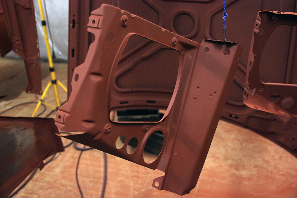

Näihin tein toisellekin puolelle ton ison reiän lampun alle ja toisestakin tuli vähän vakiota suurempi. Ajatuksena vetää IC:n putket sieltä jos se muuten passaa.
http://i1288.photobucket.com/albums/b490/kiroileva_fossiili/240/IMG_4581small_zpsfff4cf2f.jpg
http://i1288.photobucket.com/albums/b490/kiroileva_fossiili/240/IMG_4597msmall_zps1c6cbc5e.jpg

Mä en kyllä tuota demaduria laittaisi auton pintamaaliksi, hankala saada hyvää pintaa, huono peittävyys ja haalistuu suhteellisen nopeesti.
Esim Du Pont Imron Elite on varsin hyvää, pitää kiiltonsa, helppo maalata ja oikeaa todella hyvin sekä hyvä kulutus kestävyys.
hinta vaihtelee varmaan myynti paikasta riippuen 60-80e litralta.
Ja tuosta löytyy hyvin myös kaavoja autojen väreihin.

tuo kitin laittaminen pohjamaalin päälle tai suoraan pellille on vain mielipide kysymys. meilläpäin laitetaan aina ensin happopohjamaali alle ja sitten kitti..

Niin tossa oli ajatuksena se, että tollanen PU-maali kuulemma soveltuu hyvin maalattavaksi epoksin päälle ja on myös vahvaa. Se on kyllä harmillista, jos se kovin nopeasti haalistuu, vaikkei tästä mitään näyttelyvekotinta olla rakentamassakaan. Hyvä, jos toi kittaustyyli on sentään lähinnä mielipidekysymys.

No tuo Du pont maali soveltuu myös erittäin hyvin epoksin päälle maalattavaksi.
Ite olen maalannut kummallakin maalilla epoksin päälle ja tuo du pont vetää ehdottomasti voiton joka suhteen.

Eikös kitin alle kannata maali laittaa, koska ainakin tossa mun uudessa 242 oli kitattu pellille ja kun se kitti oli haljennu niin alle oli päässy vesi, ja koko kitattu alue oli ihan ruosteessa. Ne paikat missä oli pohjamaali niin ei ollu ruostunu ja kitti oli pysyny lujasti kiinni.

Niin oon siis tekemässäkin kitin kanssa ja just tosta syystä. Muuten peltiä vasten ei ole mitää ruosteelta suojaavaa, kun se kuitenkin saattaa kosteus sinne joskus löytää tiensä väliin. Monessa paikassa vaan neuvotaan tekemään toisin. Toi Du Pont ois sitten varmasti hyvää kamaa, ja jos sen voi epoksin päälle vetää, pitää sitä kyllä tosissaan harkita.
Tutkisin tosa sellasta vanhaa maalipurkkia, jossa on just 117-1 väriä. Se on jostain 90-luvun alkupuolelta varmaan, koska kyseinen 242, jota sillä on maalailtu, myytiin joskus 90-luvun puolivälin paikkeilla, jolloin olin jotain muutaman vuoden ikäinen. Yllättäen se oli ihan terveen oloista vielä, luulin, että se olisi kovettunut vuosia sitten. Maalasin sillä kokeeksi pienen pellin palan, niin siitä ainakin ton värin näkisi jollain tavalla, jos oisi päätynyt noihin teollisuusmaaleihin.

Kyllä se Du pont on hyvää, ammatikseni maalaan näitä kotteroita niin ei kehtaa paskoja maaleja käyttää, demaduri sopii paremmin työkoneisiin ynnä muihin....

Juu kunnon pinta maali. Etenkin kun pohjien tekoon on jo nyt käytetty lukematon määrä tunteja. Itse vedän kanssa maalin kitin alle, joku joskus väitti pelti/kitti elää etenkin auringossa. Pahimmillaan alkaa kondessoimaan kosteutta väliin ja ruostuttaa sekä turvottaa kitin joka luonnollisesti halkeaa ennenmin tai myöhemmin.

Volvomies89, sulla kun on kokemusta tuota maalista, niin paljonko luulet, että sitä mahtaisi mennä? Mähän vasta opettelin tolla pohjamaalilla vähän ruiskua käyttämään, eli täys amatöörejä ollaan. Kovin huonosti muuten googlella löytyi muualta kun tuosta yhesta osoitteesta tuota maalia. Muuten voisin muitakin automaaleja harkita, mutta vaatisi käsittääkseni hiontamaalin väliin, suoraan epoksin päälle ei kai akryylivärit välttämäti nappaa niin hyvin kiinni. Toisaalta veikkaan, että se Temadurikin tähän koslaan välttäisi, muttei se välttämättä edes ole mahdottomasti edullisempaa, jos tossa Dupontissa tulee mukana kovete ja ohennekin. Litroittain kun sitä myydään niin niitä ei toivottavasti ole siihen litraan laskettu mukaan.
