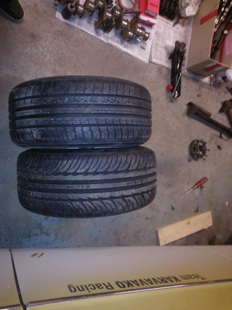

Työ kun höpötätte, että minkä levynen rengas menee jne, niin tahtoisin painottaa, että renkaan merkkikin vaikuttaa renkaan todelliseen leveyteen ihan vidusti.
For example tässä kuvassa on molemmat 225 leveitä.
Ylempi on siis NEXEN 225 ja vanteella leveyttä 8.5"
Alempi on kumho ecsta 225 ja vantella leveyttä 9"
Ja kuten kuvasta voi todeta tuo Nexen vastaa todellisuudessa 235 tai 245 leveyttä, tai sitten kumho vastaa 215 tms leveyttä.

« Vastaus #34 : 27.05.2014, 10:26:54 »
225/40 kumit. Edessä hankook ja takana linglong, jotka selvästi hankookeja leveämmät. Kaaresta maahan matkaa: Edessä 62cm ja takana 63cm. (n.45/40mm madallus) Edestä ja takaa taivutettu lokasuojan "kantti." Pitäisi vielä mankeloida, kun nyt mankelikin hyllyssä. Tosin, ei ehkä niin rajusti, mitä projekti-seiskasta.  :D
