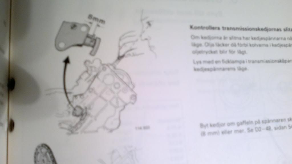

Ketju vaihdetaan tarvittaessa, eli ts. kun esikiristin alkaa olla tapissa. Sen pystyy tarkistamaan venttiilikopan kautta kun tietää mitä etsiä.
Löysin Ruotsalaisesta antikvariaatista (tradera.com-palvelun kautta) huoltajan käsikirjat mm. moottorin osalta. Nyt taidan jo tietää, mitä sieltä tulisi etsiä.
Eli tuosta kopan kautta taskulampulla tiiraamalla pitäisi saada tarkistettua onko kiristin alle 8 mm. ulkona "byt kedjor om gaffel på spännaren skjuter ut 4 kuggar (8mm) eller mer".

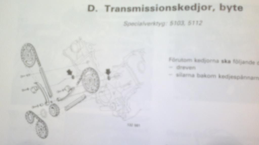

EDITEDIT - lienee viisainta hankkia nuo ketjunvaihtotarvikkeet ihan kaiken varalta jos autoa pitää vähänkään pidemmän aikaa. Tarjoa ihmeessä yv:llä jos semmoiset sattuu pyörimään tallissa tarpeettomana.
Osat on (ursäkta ruotsinkielentaito on ruosteessa joten oikeat sanat on hakusessa):
  • ketjut nokat 2 kpl ja öljypumppu 1 kpl
  • rattaat / dreven
  • kiristimien takana olevat siivilät / silarna bakom kedjespännarna
  • ketjunkiristäjät 2 kpl
  • suorat ohjaimet 2 kpl
  • kaarevat ohjaimet 2 kpl
  • ...olikohan siinä kaikki?
