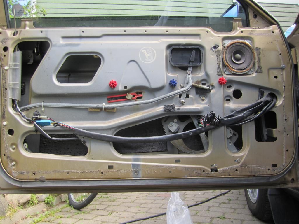

Nyt on toinenkin ovi avattu ja odottaa puhdistusta, ruostesuojausta ja testausta. Ikkuna tässä onkin jo toiminut mutta keskuslukituksen moottorista ei vielä tiedä.

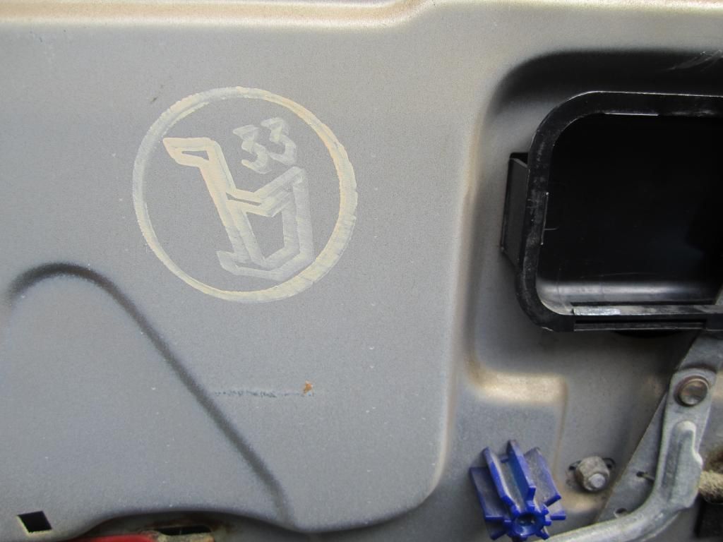

Vasemmassa ovessa on tällainen leima, liittynee valmistusprosessin ohjaukseen.
Yläreunassa on 2 kpl hiuksenhienoja murtumia (kuvassa vasemmalla ja oikealla), jotka olisi hyvä saada jotenkin korjattua. Tuon voi aistia ovea suljettaessa, vasen ovi ei ole niin napakka kuin oikea.

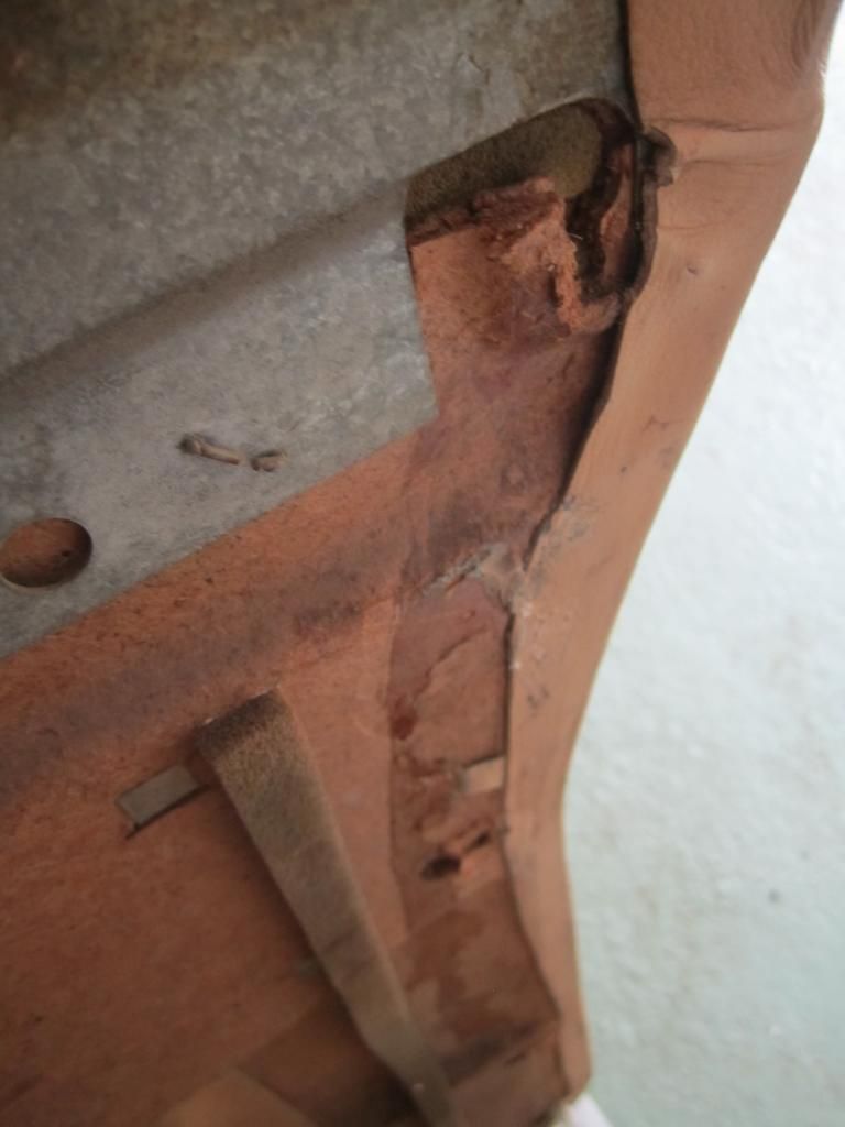

Lisäksi ovipahvissa on vauriota pystysuuntaisissa reunoissa. Millähän noita voisi paikkalla? Lasikuidulla tai jollain liimalla, joka imeytyy tuohon massaan?

On kuin onkin siellä moottori. Otin johdot irti ja kokeilin akulla: toimii auki ja kiinni. Kuskin kahvassa olevasta keinukytkimestä pitäisi ilmeisesti toimia kaikki lukot kiinni ja auki. Tai sitten sulkemalla nupista... (?) Mutta kuten sanottu niin siinä piirissä on jossain vika, josta syystä ei skulaa.
Puhdistin oven paineilmalla, rievulla ja asetonilla. Kastelin sisustan pellavaöljy-terva-seoksella niinkuin sveduviikingit aikoinaan laivansa. Ovikaiuttimien johdot menee nyt vaihtoon, en ala ihmettelemään missä ihmeessä on signaali poikki. Laitan sisäpuolelle ulkopeltiin uutta bitumimattoa, niinkuin siellä alunperin oli ja peittelen nuo aukot uudella äänieristysmatolla. Se hitsaaja pitää nyt koettaa löytää jostain. Ikkuna on siinä takana mutta jos laskee sen aivan alas niin ehkä saadaan se riittävänä kauas hitsauskohdasta siksi aikaa.

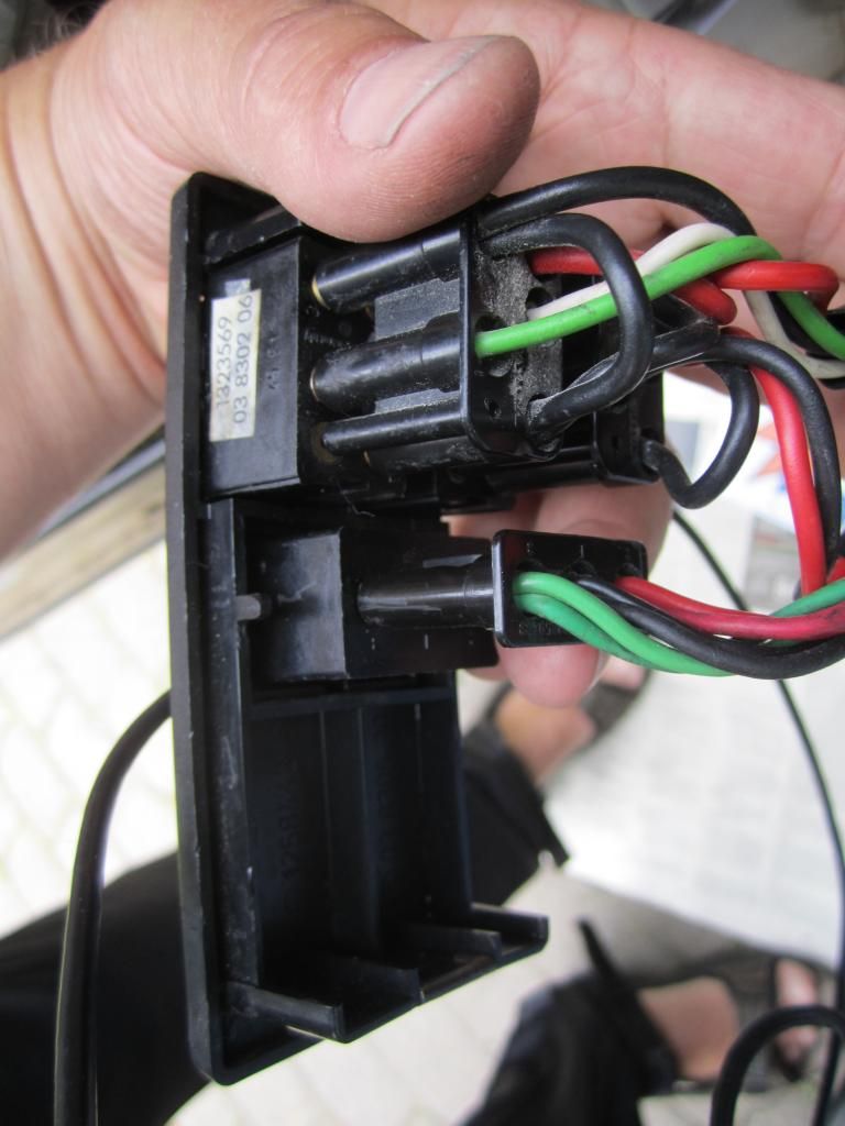

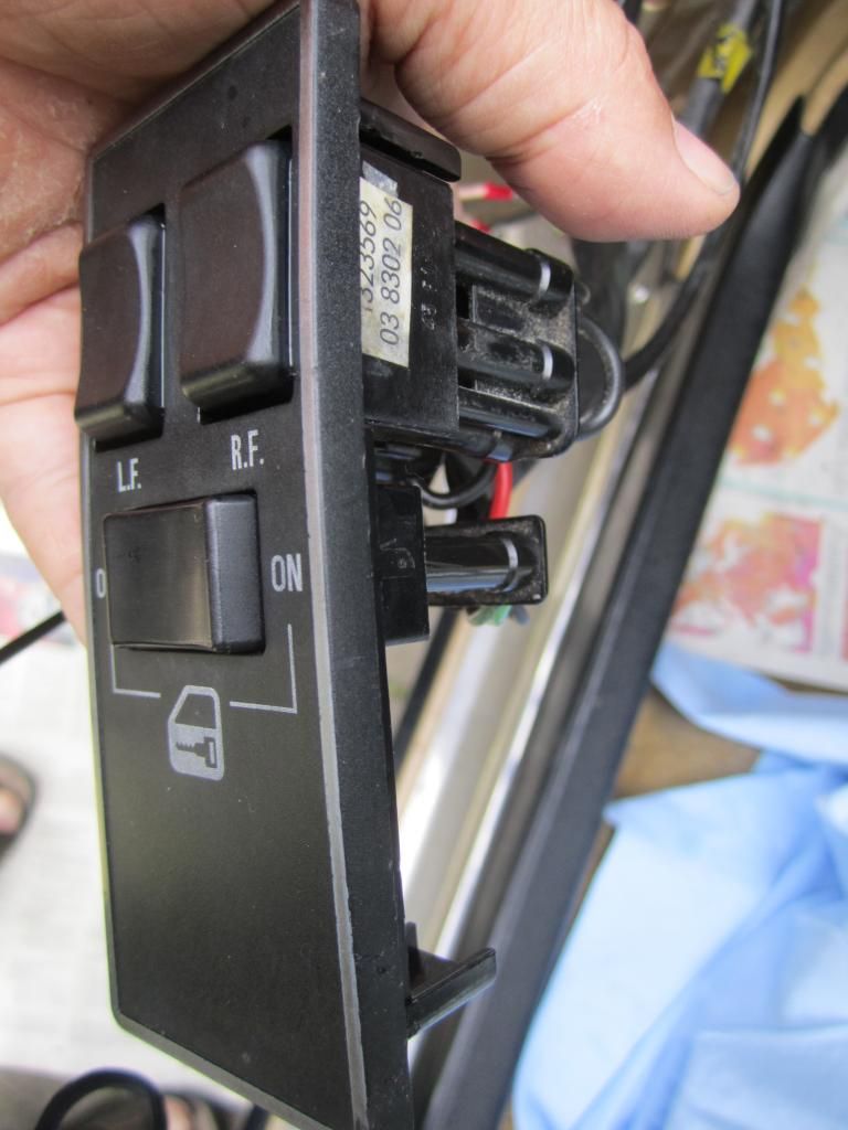

Kiitokset kaikille asiantuntevista neuvoista ja kannustavista kommenteista. Sain keskuslukituksen, sähkölasit ja kaiuttimet toimimaan. Loppujen lopuksi puhdistus ja öljyäminen riitti, mikään komponentti ei vaikuttaisi olevan epäkunnossa. Keskuslukitus toimii nyt avaimella, nupista ja painikkeesta. Kytkimien puhdistaminen oli ratkaiseva liike, eikä niitä itse asiassa tarvinnut avata: lähtivät sitten toimimaan aseöljyn avulla. Sähkölasikin alkoi toimia reippaammin! Ovikaiuttimien johdot on vedetty kokonaan uudestaan.
Kuskin puolen painikkeet:
Oikean puolen painike:

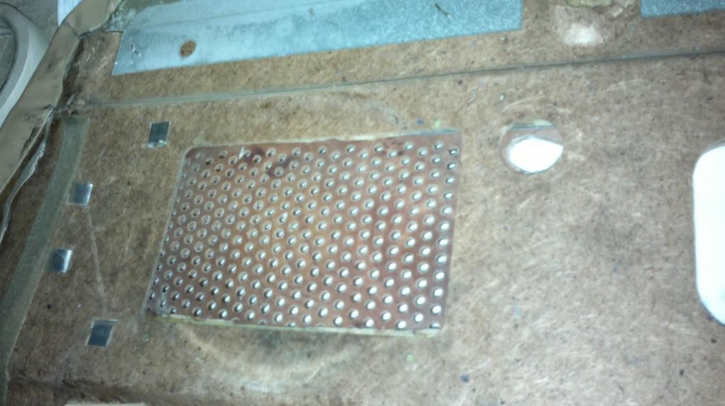

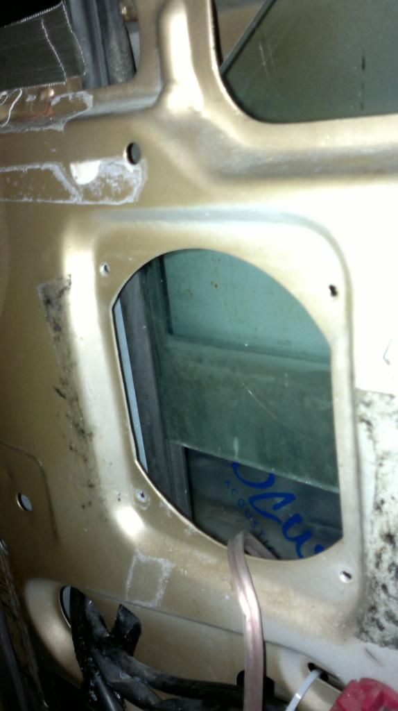

Ovenkorjaushommat ovat olleet seisoksissa, koska tilaamani 4 tuuman Hertzit eivät sopineetkaan oviin. Sisemmän ovipellin ulkopinnasta ikkunan pintaan on n. 40 mm ikkunan ollessa auki.
Verhoilun puolella pelivaraa on muutama millimetri, keskellä vähän enemmän. Näin ollen kajarin paksuus teoriassa on maksimissaan 45 mm. erittäin tarkasti räätälöidyn asennuskehyksen avulla asennettuna. Ovipaneeli joustaa jonkin verran, joten väliin voi asettaa pienen tallan pitämään välimatkaa kovaäänisen ulkopintaan.
Kunnostan seuraavaksi verhoilun kiinnitysnuppien reikiä lasikuidun avulla. Mistä tulikin sitten mieleen nämä kiinnitysklipsit. Niitä näyttäisi olevan kahdenlaisia: kahdella ja pidempi, kolmella hartialla varustettuja. Yläreuna on kiinnitetty näillä pidemmillä. Yläreunan kiinnitys on äärimmäisen tärkeä, sillä tuskin siellä on turhaan metallinen vahvike koko matkalla. Jos kaikki kiinnikkeet ovat kunnolla kiinni, nin ovi on huomattavasti tukevampi ja hiljaisempi. Tässä autossa kuskin puolen oven yläreunan kiinnikkeet olivat irti ja ovipeltikin oli murtunut, kuten jo aiemmin todettiin. Paikallinen ammattitaitoinen hitsaaja korjasi tämän vartissa.

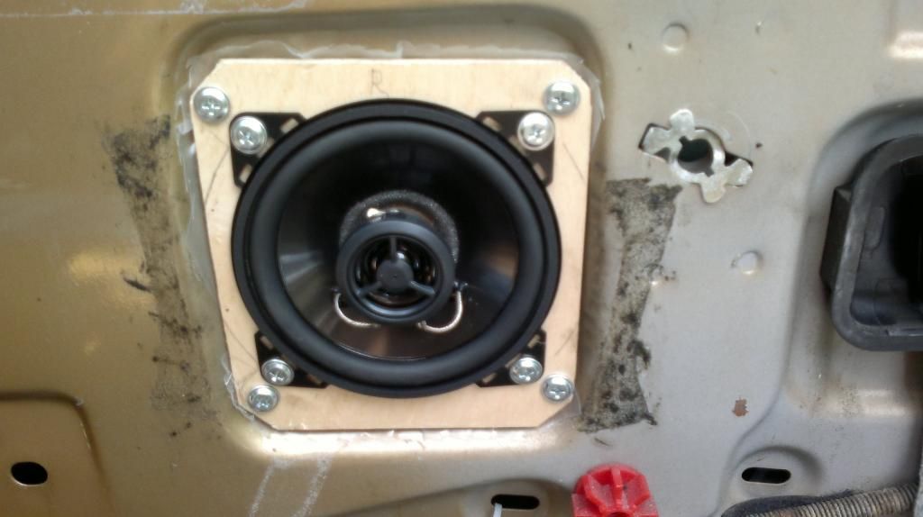

Asensin oviin 4-tuumaiset RetroSound-kaiuttimet, joiden syvyys 45 mm. riittää juuri ja juuri. Lisäksi oikea asennussyvyys syntyy 4 mm. vanerin avulla. Teippasin lopuksi asennusaukon reunoihin eristemattoa.
Sain ovipahvit jotensakin paikoilleen. Yläreunan sovitus on kaikkein vaikein, sillä kiinnikkeiden reiät olivat siellä jokainen enemmän tai vähemmän rikki ja pahvia joutui paikkailemaan lasikuidulla.
