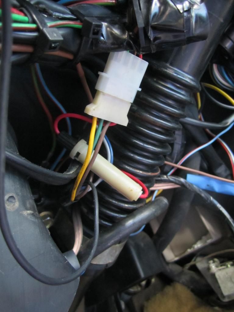

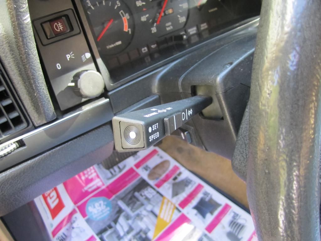

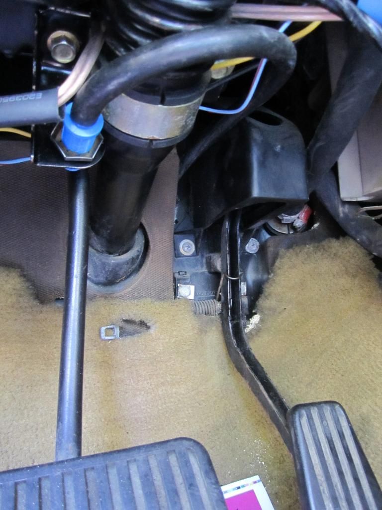

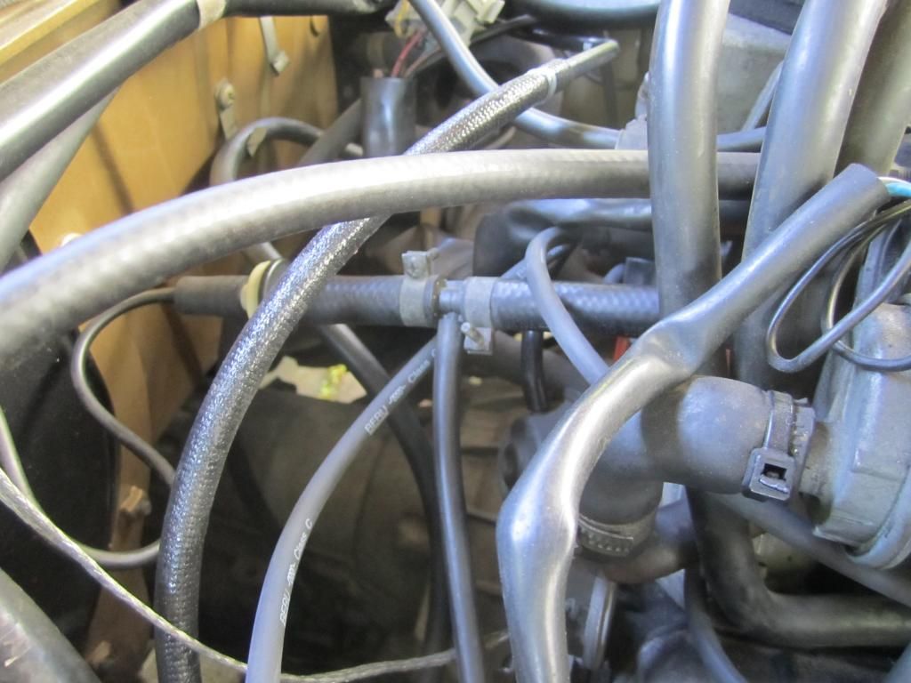

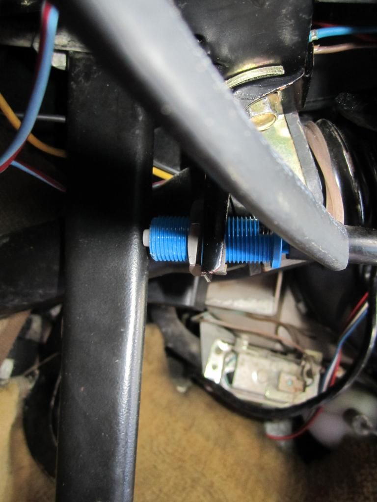

Vaihdoin nopeusmittarin vaijerin ja asensin puuttuvat Cruise Control -järjestelmän osat paikoilleen. Nopeusmittarin ajoittaiset värinäoireet kaikkosivat mutta cruise on vielä aivan pimeänä. Autossa on ollut alunperin cruise, mutta johtosarja ja keskusyksikkö oli purettu pois. Jarrupolkimen anturi oli väännetty pihdeillä vinoon ja tehostinsylinterin ja takaiskuventtiilin (?) välinen T-haraa oli suljettu. Asensin järjestelmän uudestaan, uusin polkimen anturin, letkut ja kytkin johdot uusvanhaan keskusyksikköön, jonka asensin ohjeen mukaisesti oikean puolen jalkatilaan. Tehostinsylinteriin ja kaasunsäätimeen en koskenut lainkaan. Tehostinsylinterin johdot oli vedetty rungon läpi jalkatilaan ja roikkuivat siellä vapaana keskusyksikön kohdalla.
Keskusyksikkö jalkatilassa oikealla:
Tehostinsylinteri:
Kaasunsäädin:
"Käyttöliittymä":
Jarrupolkimen anturit (jarruvalon kytkimen johdot eivät taida näkyä kun ovat niin ylhäällä):
Cruisen johtosarjan punainen johto tulisi kytkeä jarruvalokoskettimen +-puolelle (kunpihan se nyt onkaan...) ja ruskea minuspuolelle.
Kaapelisarjan ja vipukytkimen välinen liitos.

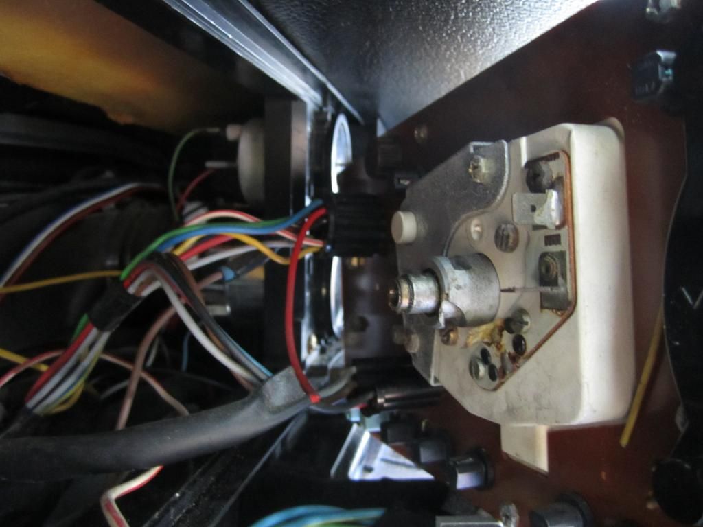

Mittarin takana on ruuvattuna induktioanturi, johon kytketään johtosarjan sininen ja harmaa johto.
Mutta kuten tuli jo sanottua, järjestelmä ei anna itsestään vielä minkäänlaista elonmerkkiä. Mistähän tuota vikaa alkaisi ensimmäisenä etsimään...?

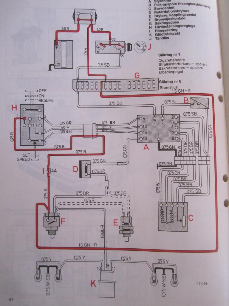

EDIT - kytkentäkaaviokirjassa näyttäisi olevan esitettynä 4 eri tilaa:
1) cruise on-asennossa ja set speed painetaan
2) asetetun nopeuden pitäminen
3) jarruttaminen
4) asetetun nopeuden palauttaminen
Noita pitää alkaa testaamaan alkaen kohdasta 1, eihän tässä ole muuta keinoa.

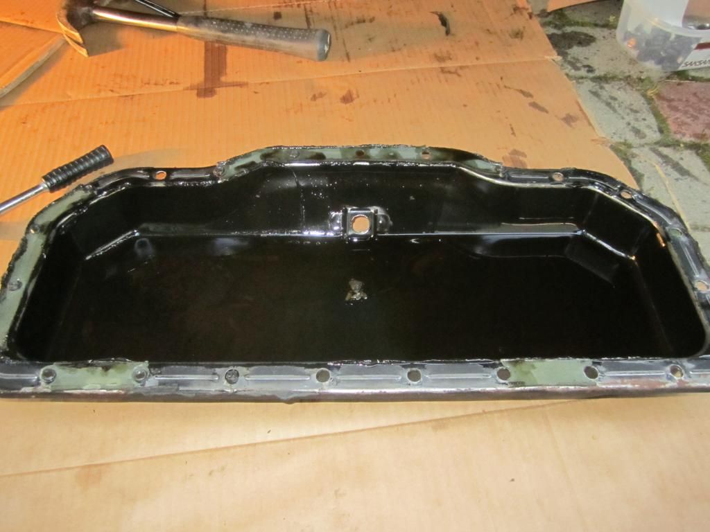

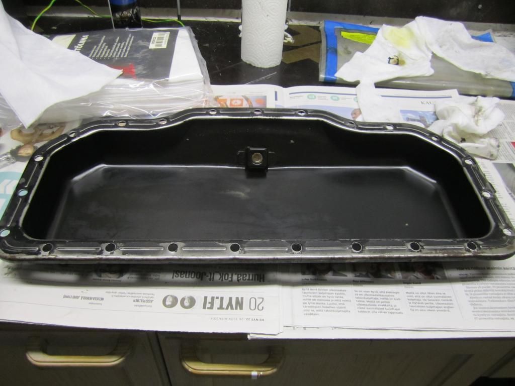

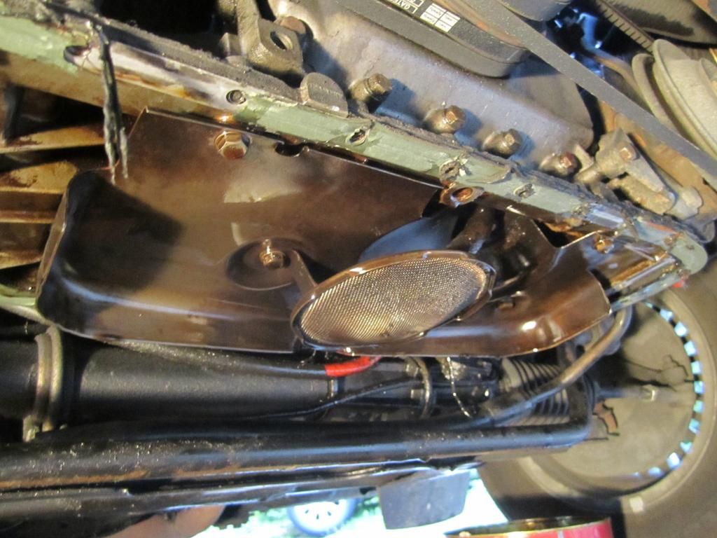

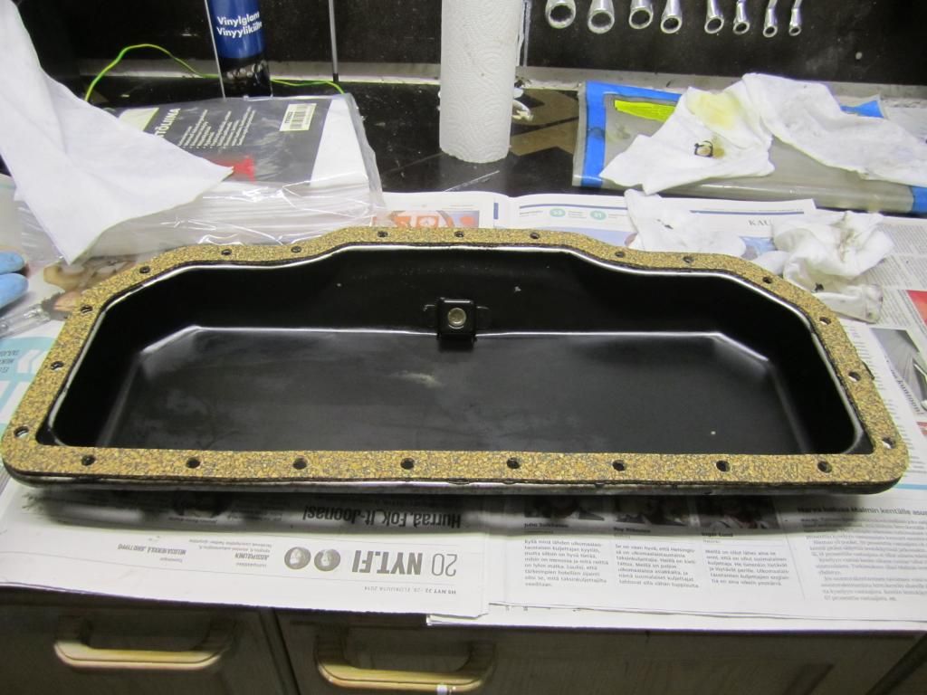

Näyttää vähän siltä, että cruisen vika on nyt johtosarjassa tai liitoksissa. Yleismittari näytti nollaa kaikissa ohjaimeen tulevissa nastoissa. Tänään en ehtinyt jatkamaan cruisen pähkimistä sillä vaihdoin moottoriöljyt ja puhdistin samalla öljypohjan. Joku aiempi omistaja on tehnyt tämä aiemmin, sillä pohja oli melko puhdas ja tiivisteessä oli tuoreemman näköistä mustaa silikonitahnaa.
Tässä pohja ennen puhdistusta:
Ja pesun jälkeen:
Uusi tiiviste.

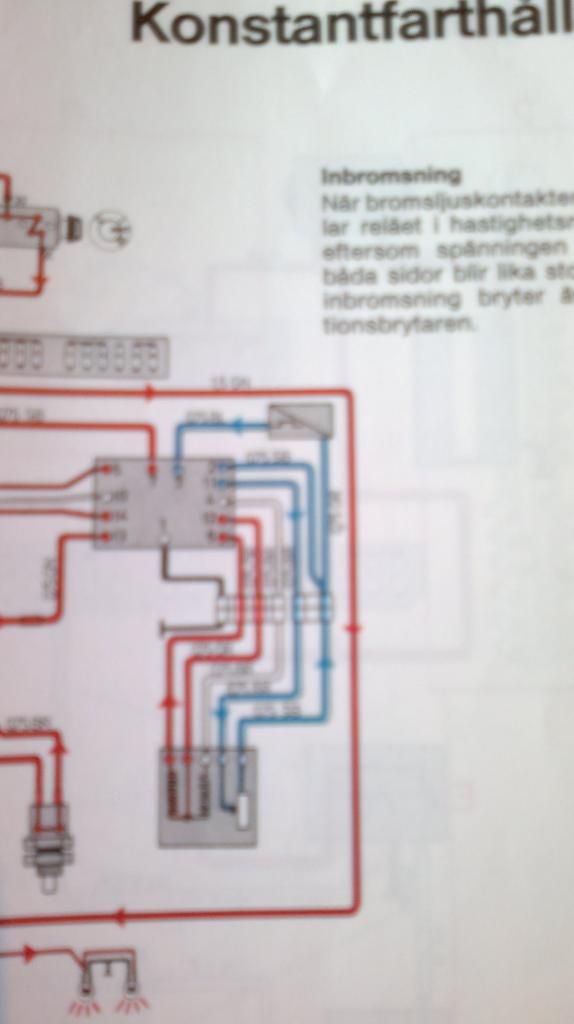

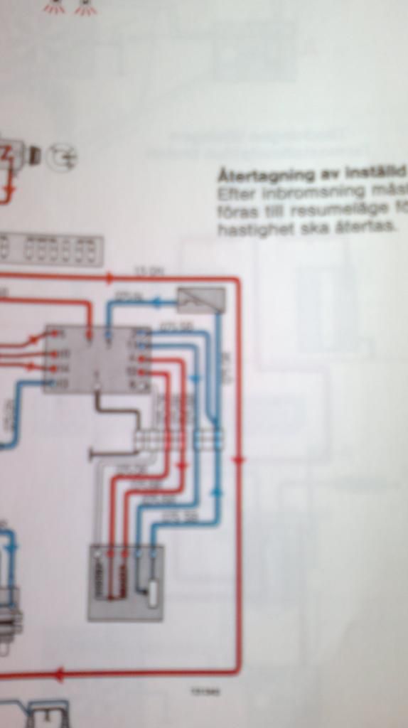

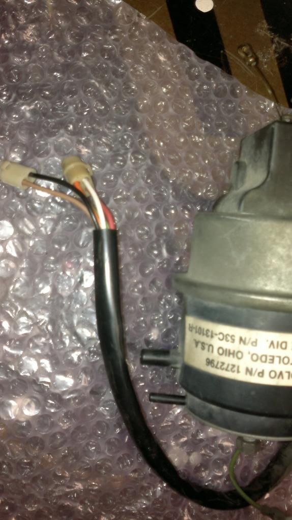

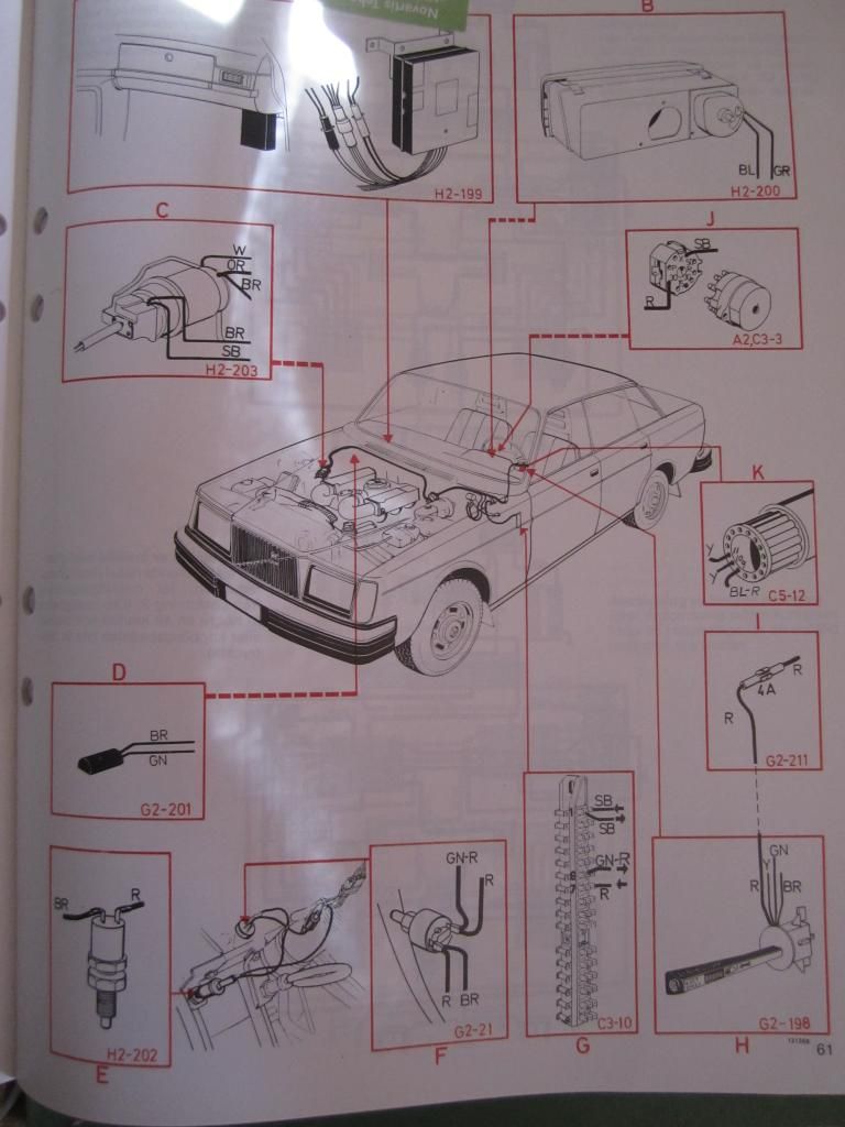

Kytkentäkaavio on tällainen:
Tilakuvien perusteella servo/sylinteri (komponentti C) vetää vaijeria sisään kun plusvirta menee ruskeasta (BR) sisään ja oranssista (OR) pois. Tässä esimerkiksi jarrutuksen jälkeen tallennetun nopeuden palauttaminen:
Jarrutettaessa vaijeri pitäisi ilmeisestikin löysätä ja silloin virta kiertaa servon oranssista valkoiseen.
Servossa on oikeasti yksi johto enemmän eli (4+2 = 6 kpl) kuin noissa kuvissa?? Lisäksi vielä ao. kuvan alareunassa näkyvää vihreätä maajohtoakaan ei ole merkitty kuvaan.
Näistä tätä ongelmaa pitäisi ilmseistikin alkaa selvittämään. Ebayssa olisi ollut joskus kokonainen 240/260 cruisen asentajan ohjekirjakin myytävänä, mutta hintaa olisi tullut kaikkine kuluineen liian monta kymmentä euroa.

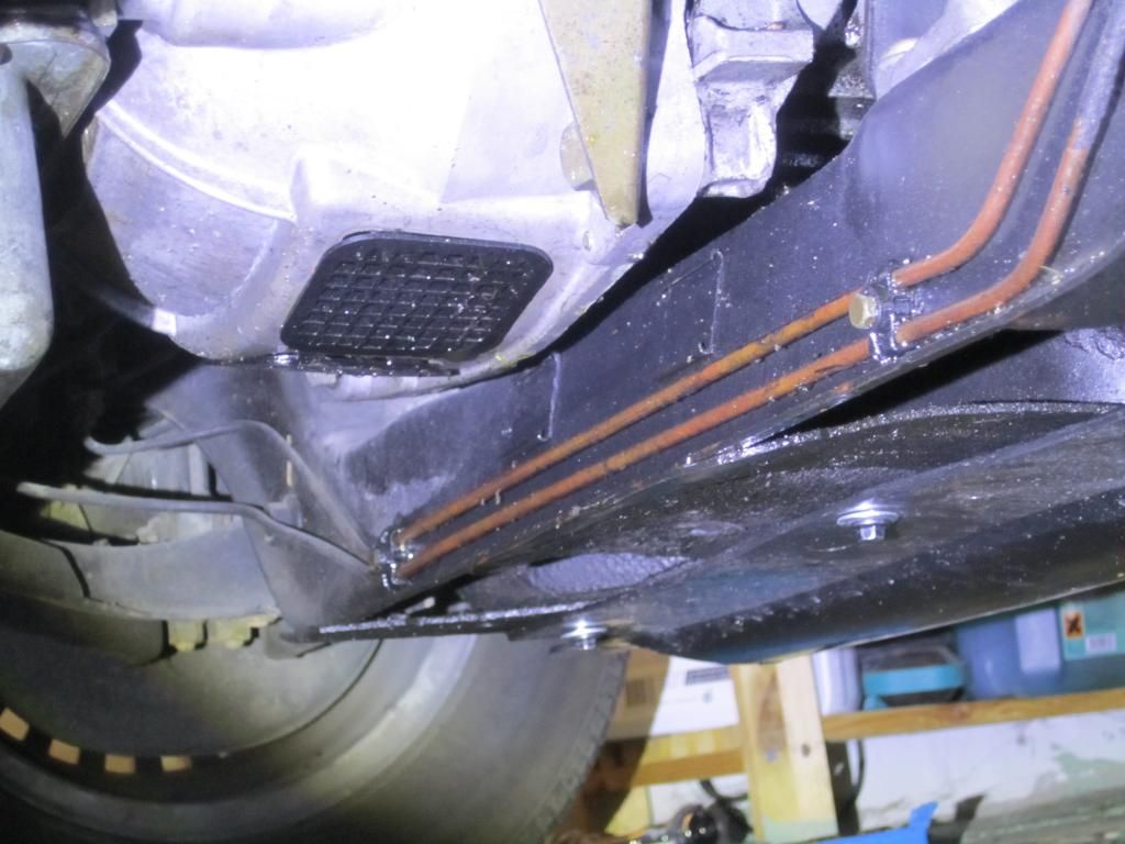

Vaihdoin jokunen viikko sitten autosta öljyt Castrolin GTX 10W-40-laatuun. Koneesta ei ole tihkunut pisaran pisaraa. Edellisen vuoden ajan moottorissa oli täyssynteettinen Mobil 5W-30 (muistaakseni) ja sen kanssa pohjapanssarin pohja oli kesän jälkeen hivenen öljyinen.
Mutta entäs se vaihdelaatikko. Ohjeen mukaan BW-55-laatikon täyttö on 6,75 litraa. Öljyt vaihdettiin viime vuoden lokakuussa Volvo-huoltamossa ja olisikohan tullut hivenen liikaa tavaraa sisään, sillä mittatikusta nyt kylmänäkin tarkistettuna koko mittatikun asteikkoalue on öljyssä. Siinä on piskuinen täppä yläreunassa, joka käsittääkseni tarkoittaa täytön ylärajaa. Käyttöohjekirjan mukaan ylitäyttö voi aiheuttaa öljyvuotoa "För hög oljenivå kan utföra oljeutkast". Ja laatikosta on tihkunut öljyä autotallin lattialle.
Pitäisiköhän tuolta laatikosta laskea hieman öljyä ulos?

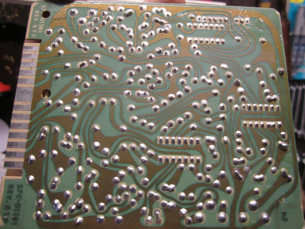

EDIT - Cruisen vianetsintä on edennyt siihen vaiheeseen, että seuraavaksi pitäisi mitata nopeusmittarin anturin toiminta. Tähänastisten testien perusteella johdotus ja maadoitus on kunnossa. Samoin vilkkukytkin, se kun on nimittäin uusi. Homma jatkuu anturin, servosylinterin ja keskusyksikön testauksella. Juuri tänään löysin tätä hommaa varten sopivan 1000 ohmin vastuksen. Se on harrastelijalle vähän konstikas testattava kun pitää mitata pelkääjän paikan jalkatilasta kahden liittimen välisen virran määrää eri nopeuksilla. Servosylinterin mittauksessa tarvitaan vielä painemittari, joka pitää etsiä jostain esim. lainaan. Ohjeessa mainitaan, että keskusyksikön transistorit palavat, mikäli servossa on sopivanlaatuinen vika. Muuan työkaveri on elektroniikka-alan dipl.ins ja hänen neuvonsa mukaan transistorin pystyy tietyin rajoittein testaamaan vastusmittauksella piirilevyltä. Ehkäpä sieltä piirikortilta pystyy joitakin yksittäisiä transistoreja jopa vaihtamaan, kun ei noita piirilevyjä saa mistään varaosaliikkeistä. Kuten ei niitä servojakaan.

Niinhän se tehdään, yllättävän korkealla on vaan öljyntaso kylmänä kun kone ei käy kun on yli koko tikun asteikon. Pitää tarkistaa joskus ajon jälkeen, jos vaikka muistaisi. ATF Type F taitaa olla lähinnä tilaustavaraa nykyään. Käyttöohjeen mukaan myös Type G sopisi.

Kyllä mä ainakin paikallisesta harakiristä sain sopivaa ATF:ää suoraan hyllystä.. :-[
Siinä tikussa pitäisi olla asteikko kylmälle ja lämpimälle öljylle. Kone tulille, keppi hetkeki pakille, draiville ja tapaisin parkille ja sitten mittaamaan.
Öljyn vaihdossa tuo 6,75l öljytilavuushan ei ole mitenkään olennainen tieto, lähinnä vain nippelitietoa harraselijoille, koska millään järkevällä tavalla vaihteistosta ei saa öljyjä kokonaan ulos. Öljyropiun avaamalla sieltä tulee kai noin puolet öljyistä, ja huuhtelemalla ne aina vähän sekoittuvat niin ettei tuo 6,75l riitä. Kaikkein ryhjimmäksi sen saa kun irroittaa turbiinin ja valuttelee sieltä öljyjä, mutta turbiinin tyhjäksi valuttaminen on jotain sellaista salatiedettä että multa se ei ainakan onnistu kuin poraamalla sen kylkeen reikä, jonka jälkeen se onkin entinen turbiini.
Mittasin useamman kerran ja usein kävi niin, että ilmeisesti öljyä levisi tikkuun noston aikana sieltä putkesta siten, ettei öljyn tasoa saanut luotettavasti mitattua. Lienee viisainta menetellä juuri näin ja aina samalla tavalla. Lämpötila on erittäin olennainen tieto, koska kylmän minimi ja lämpimän maksimi on melkein tikun mitta-asteikon päästä päähän.
