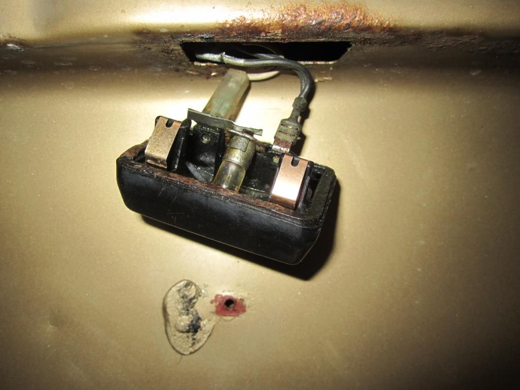

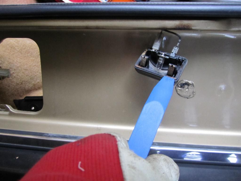

Valot lähtevät siististi painamalla lyhtyä eteenpäin ja kampeamalla välistä muovisella lastalla. Tiiviste saattaa olla vähän juuttunut mutta lastalla ne rapsahtavat irti.
Valot ovat ihan hyvässä kunnossa, kaipaavat vain puhdistusta. Mutta tuo ruostetäplä pitää korjata.

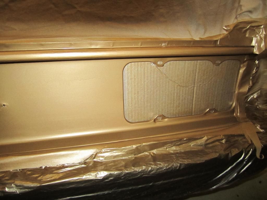

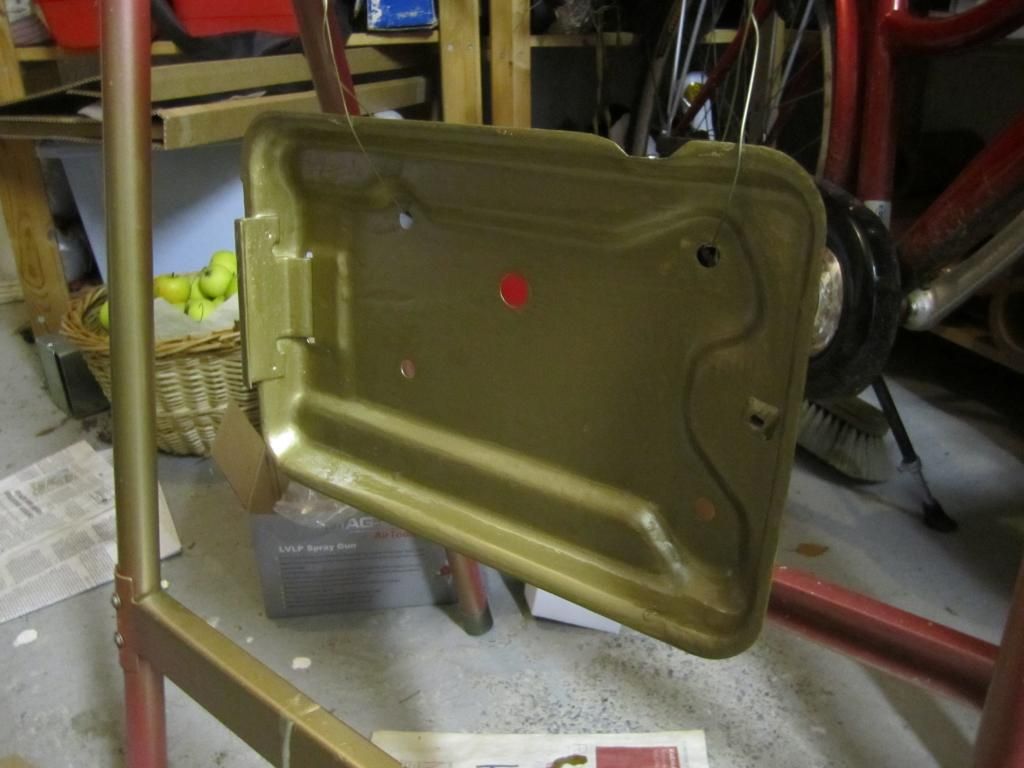

Kokosin biltema-motonet-tuotteista maaliruiskun ja harjoittelin tänään töitten jälkeen automaalausta. Homma oli aika harrastelijamaista kun piti ruiskuttaa tuossa ihan vaan pihamaalla. Akkunesteet olivat ilmeisesti tulleet jossain vaiheessa yli, sillä akkuteline oli kauttaaltaan ruosteessa. Onneksi siellä oli kuitenkin rautaa vielä mukavasti jäljellä. Maalipinnasta tuli vähän karkea kun vetelin pohjat siveltimellä ja ohentamattomalla maalilla.
Perästä tuli näillä näkymin vähän sievempi. Siinä on nyt lakkakin pinnassa.
EDIT - "Uusi" akkuteline paikoillaan.

« Vastaus #172 : 13.11.2014, 19:20:18 »
Kokosin biltema-motonet-tuotteista maaliruiskun ja harjoittelin tänään töitten jälkeen automaalausta. Homma oli aika harrastelijamaista kun piti ruiskuttaa tuossa ihan vaan pihamaalla. Akkunesteet olivat ilmeisesti tulleet jossain vaiheessa yli, sillä akkuteline oli kauttaaltaan ruosteessa. Onneksi siellä oli kuitenkin rautaa vielä mukavasti jäljellä. Maalipinnasta tuli vähän karkea kun vetelin pohjat ohentamattomana siveltimellä.
O0 O0 O0 O0 O0

« Vastaus #173 : 13.11.2014, 19:31:07 »
O0 O0 O0 O0 O0
Kiitos kannustuksesta. Kukapa sitä ei sievää perää tavoittelisi. ;D
Myös etulokarissa oli sisäpuolella pari ruosteista kohtaa, jotka rälläköin aiemmin puhtaaksi ja vetäisin epoksipohjamaalit ja ruostesuojat päälle.
« Viimeksi muokattu: 13.11.2014, 20:58:44 kirjoittanut LaitinenP »
  • Viestejä: 4661
Vs: La Volvo 262 Coupé anno 1981
« Vastaus #174 : 13.11.2014, 19:34:34 »
Myös etulokarissa oli sisäpuolella pari ruosteista kohtaa, jonka rälläköin aiemmin puhtaaksi ja vetäisin epoksipohjamaalit ja ruostesuojat päälle.
toivotaan että ei tavoittele liian läheltä että pysyy sievänä jatkossakin ;)

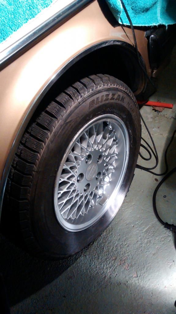

Kävin asennuttamassa tänään Bridgestone Blizzak -tarjouskitkat talvivanteisiin.
Renkaat ja Bilteman 1/2'' mutterit paikoillaan.
