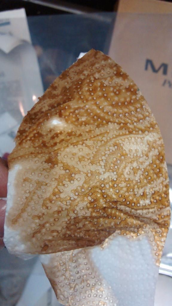

Lisäksi vaihdelaatikon paikkeilta tiputtaa tällaista nestettä.
