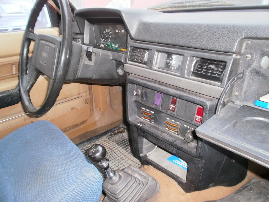

Terve kaikille!
Nyt kävi niin, että vankkumattoman japaniautomiehen talliin onkin tulossa Volvo 242 vm. 1980 eli neliön muotoisilla etuvaloilla ja alumiinipuskureilla varustettu kaksiovinen malli. B19A kone+4v manuaali. Auto on seisonut kuivassa tallissa suoraan ajosta jääneenä 3 vuotta, kun omistajalla on ollut S40 ja 240 ajossa ja tämä on ollut tarpeeton. Meinasi jo mennä romumiehelle, mutta kun tein 240:een katsastusrempan, niin päästiin hyviin väleihin ja 242 vaihtaa nyt sitten omistajaa 500 euron hintaan.
Auto ollut samassa perheessä vuodesta -83 ja pidetty kuin kukkaa kämmenellä. Mittari jumahtanut vähän yli 500tkm kohdille (ei tietoa onko lukema ylä- vai alakanttiin), mutta kilometrit eivät juuri autossa näy. Ainoat ruosteet päällä hanttarin ovessa ja siinäkin vain yksi pieni kupru, pohjassa sitten tietty mallille ominaisesti ainakin hiomista tiedossa. Finikorilla tosin aikanaan käytetty ja muutenkin pidetty hyvin huolta, ei ole mikään mätäkasa alta. Auto ei ole yksivärinen, vaan kolmessa eri punaisen sävyssä. Tullut toinen auto perään -84 ja korjattu Volvon merkkikorjaamolla eli takapää maalattu. 80-luvun kitti ei ole oikein kestänyt aikaa vaan haljennut oikeasta takakaaresta, ei kuitenkaan yhtään ruosteessa. Pahempi mälli tuli 2000-luvun alussa, kun auto ajettiin katon kautta ympäri, otettiin pois kilvistä, mutta lopulta kuitenkin korjattiin Loimaan ammattikoululla. Tuloksena erivärinen katto, jossa valoa vasten näkyy kuskin kulmassa epätasaisuutta. Autossa ei kuitenkaan ole mitään naarmuja, lommoja tai rumia kittikorjauksia. EU-kilvet uudelleenrekisteröinnin seurauksena.
Auto on nyt minulla Loimaan ammattikoululla fiksattavana. Tarkoituksena tehdä autosta täysin harrastusauto eli ei mene mihinkään rällättäväksi. Hyvin pilaamaton laite, ei ole edes radiota ollut koskaan. Museorekisteriin menisi muuten, mutta maalipinta on liian eriparinen ja etupenkit vaihdettu sinisiin kattokeikan jälkeen. Sisusta muuten vaaleanruskea/beige. Kuvia autosta ei vielä ole, kun on niin ahtaassa ja pimeässä tallissa.
Muutamia kysymyksiä laitteesta nyt olisi, kun en Volvoa sen kummemmin tunne, mitä nyt tuota 240:ntä hitsasin ja palaneita sähköjohtoja vaihdoin:

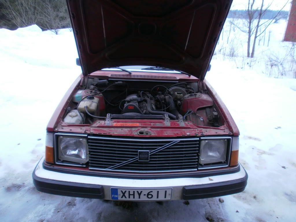

-Olen kuullut, että Solexin kaasari menee heittämällä paikalleen ja on Strombergin juuttuvakurkkuista parempi, pitääkö paikkansa?
-Vasen pyyhkijä ei liiku, oikea toimii normaalisti. Missähän olisi vika?

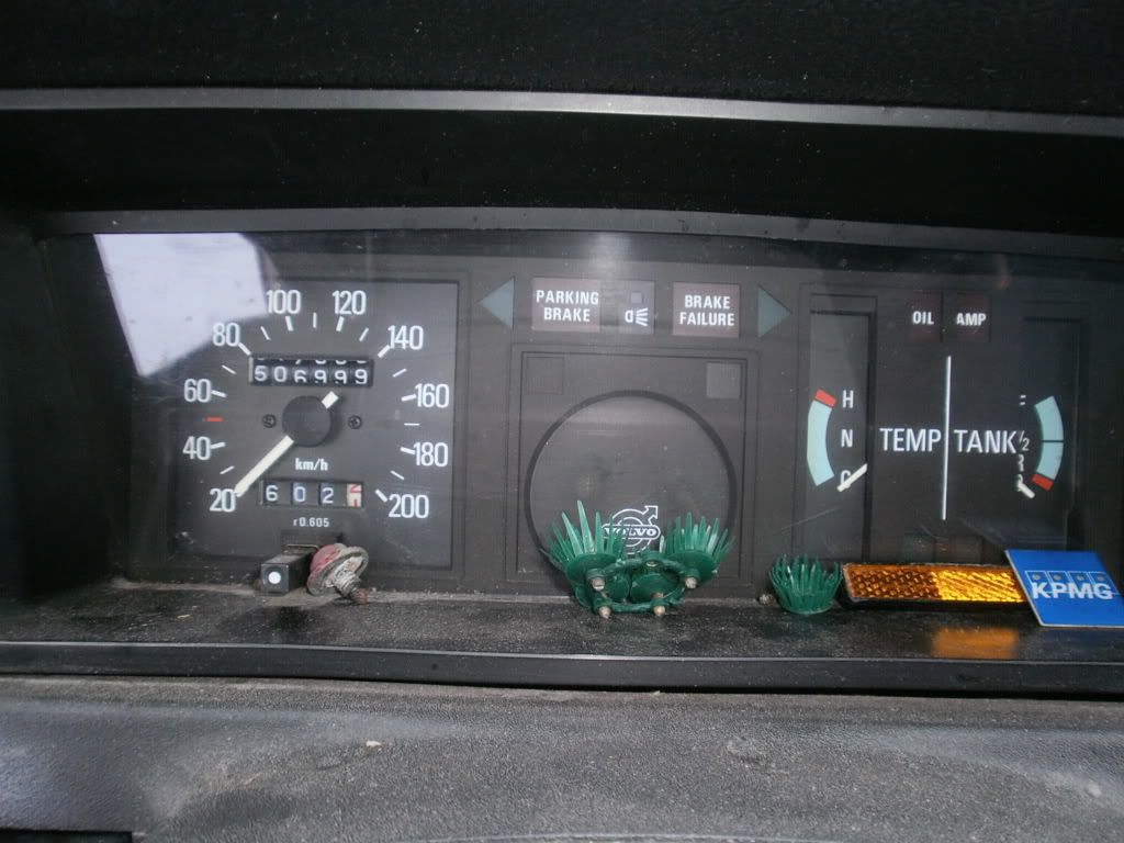

-Matka/trippimittarit jumissa, 240:ssä oli sama juttu. Lienee jonkinsortin tyyppivika, helposti korjattavissa kenties?
-Lämmityslaitteen moottori ei pyöri. Lämmintä tulee kyllä suuttimista, mutta moottori ei hurahda, vaikka kääntäisi maksiminopeudelle. Luin jo netistä kauhutarinoita tuon moottorin esiinkaivamisesta ja vaihtamisesta. On toiminut, kun auto on pistetty seisontaan huhtikuussa 2008. Toivottavasti nyt vain olisi sulake palanut tai muu yksinkertainen vika.

Solexi menee omalla imusarjallaan.

Ehjä mittaristo on sen verran halpa, about parikymppiä joten tuskin tosta saat toimivaa halvemmalla.

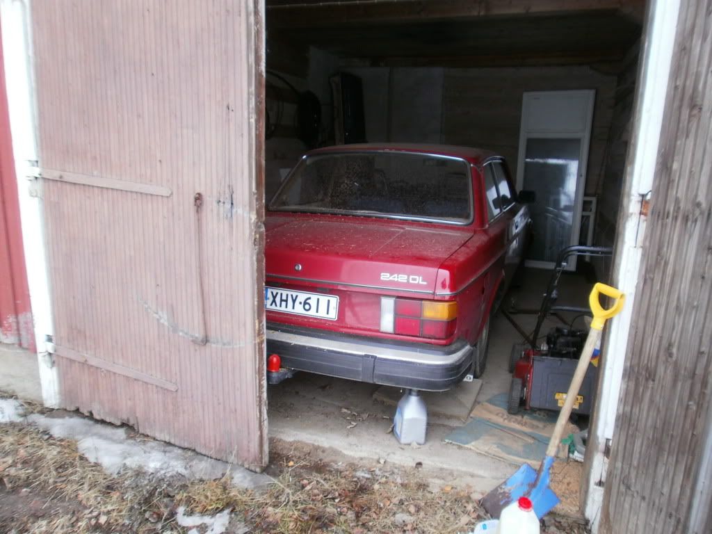

Juu, samainen yksilö on kyseessä ja parin metrin päässä tuon kuvan ottopaikasta majailee nyt.  :)

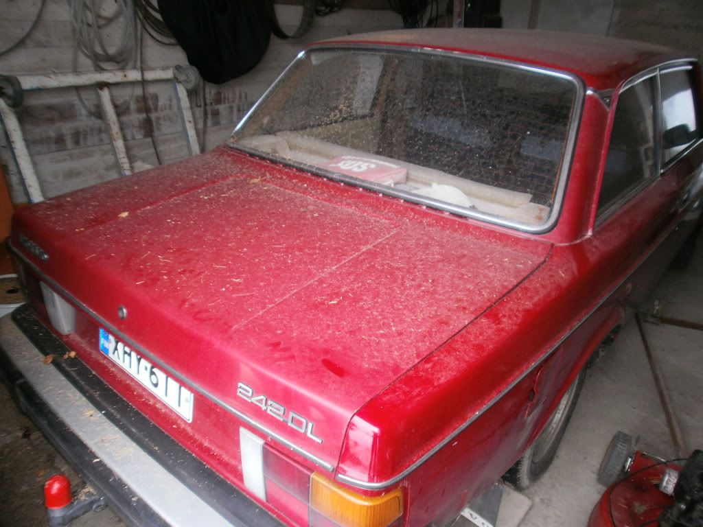

Katossa näkyy tosiaan kittausjäljet, huonohko kiillotus (liian kuivana tai likaisella sienellä vedetty) ja valumajäljet sadekouruissa, mutta ei nyt mitenkään mahdoton ole. Koko autoon vaan kunnollinen uusi pinta päälle. Nyt ei millään kerkeä maalailemaan tietenkään, kun ennen kesää saatava ajoon, pesen ja kiillotan vain kunnolla sekä hoidan olemassaolevat ruosteet sellaiseen kuntoon, että lahoaminen pysähtyy ja muhiminen loppuu. Hanttarin oven alalaidassa on ruoste tehtaan kitin alla ja hakkasin sitä nyt perjantaina auki ja jätin kuivumaan. Kaivelen sitten hammaslääkärikoukulla moskat pois ja putsaan muutenkin, sitten ruosteenpysäytysaine ja maalaus päälle.

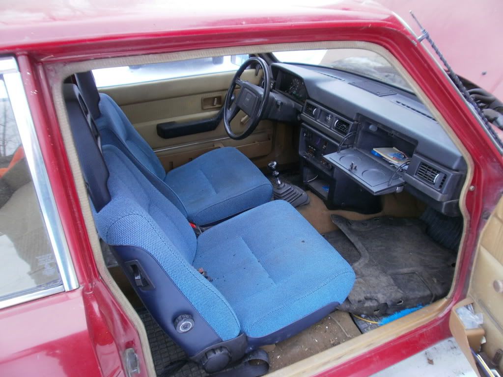

Tarttisin tuohon nyt beiget etupenkit ja ehjät karttataskut etuoviin, niin sisustasta tulisi huomattavasti nätimpi. Lisäksi vasen ajovaloumpio on halki ja koska auto on tätä välimallia, niin vaikeahkoa löytää uutta tilalle. Fixukselta löytyi joltain toimittajalta kuvauksen mukainen, mutta ei uskaltanut tilata, kun tuotekuva puuttui.
Mitään modauksia en rupea autoon tekemään ja saa olla ihan vakio tekniikalla ainakin nyt alkuun. Enemmänkin laitteen museointi kiinnostaisi, kuin mikään virittely. Aion antaa isälleni 60 vuotislahjaksi tämän, jos vain suostuu ottamaan.

jaa nyt mä ymmärrän miks näihin kaikki haluaa turbon laittaa :D eikai sinne turhaan oo jätetty noin paljon tyhjää tilaa :D
Poissa Gorgane
  • Viestejä: 202
Vs: Volvo 242 Yllätysostos ja joitakin ongelmia
« Vastaus #9 : 27.03.2011, 11:08:56 »
Juu, lääniä on, kun ei ole mitään varusteita. Ei kai sitä nyt esim. ohjaustehostimella 1300 kilosessa autossa mitään tee...

Samalla hallipaikalla seisoi aikanaan kun kattoa pojat kittas suoraks... Betan pakit vielä kestäny, ne tuli silloin kun olin koulussa niin päästiin uusilla työkaluilla asentaan. Vieläkö kutos pakissa lukee numeron yläpuolella Slant? Se oli mun pakki...  ::)
Poissa Gorgane
  • Viestejä: 202
« Vastaus #14 : 18.05.2011, 19:48:25 »
Joo, tutulla paikalla oli.  ;D Siinä opettajienkopin vieressä vanhalla tolppanosturilla tuo on ollut nyt 2kk, kun vanteita on odoteltu ja kaikkea mahdollista tehty.
