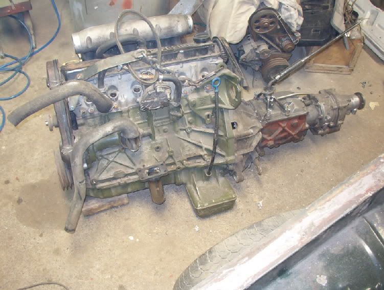

200-sarjan ja 700/900-sarjan öljypohjat ovat ihan erilaiset.
200-sarjassa sellainen tosi leveä ja toisesta reunasta hyvin kiilamainen. 700/900-sarjassa öljypohja on "pyöreämpi" ja öljytila muuten enemmän pitkänomainen verrattuna 200:sen leveään malliin.
Moottorit ovat myös eri kaltevuudessa, joten öljypohjan pohjat ovat eri kulmassa.
Jos moottorit ovat nimen omaan T malleja, niin sitten se ei voi olla ainakaan alunperin 200-sarjasta.

noissa koneissa öljypohja ei juurikaan ollut lohkoa leveämpi, eli 200 sarjassa ilmeisesti hieman leveämpi tosiaan se pohja. tietty jos jollain olis kuva noista pohjista niin auttais varmasti. no täytyy katella varmaan jostain sitten se öljypohja ja pumppu. ja korvakkeet. jos jollain ylimääräisenä niin voi tarjota.

siinä on 200-srj öljypohja http://i1045.photobucket.com/albums/b455/janekki/romuja/IMG_0151.jpg
http://i1045.photobucket.com/albums/b455/janekki/romuja/IMG_0152.jpg
edit kerkesimpäs ;D

« Vastaus #7 : 26.03.2011, 17:09:21 »
Tuossa havaittavissa 200-sarjan D24:n öljypohjan muoto. Toisesta reunasta tuo on sellainen kiila.

ja öljypumpun imuputki/sihti on myös erillainen.

no joo, onhan niillä kyllä eroa kuin yöllä ja päivällä. pitää yrittää löytää sieltä tallin nurkista sitten tollanen värkki.
