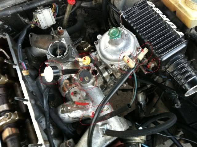

Tarvis vähän apuja ton r-sport setin kanssa
Eli mitä ovat kuvassa  punaisellaympyröidyt asiat / mihin ne tulee kiinni / mitä niihin tulee kiinni

tuo nro. 3 mötikkä tuossa imusarjan päällä, missä on abikoliitin on muistaakseni joku kuumakäynnistysventtiili yms...ei kuitenkaan liity R-sport turbosarjaan mitenkään vaan löytyy myös kaikista muistakin B19A moottoreiden imusarjasta...sekä tuo nro. 5 johto tulee siihen kiinni ;)
Myös nro. 6 johdot taisivat kans mennä jonnekin venttiilille, mikä on kuskin puolella tulipellissä mutta sen voi jättää pois käytöstä eikä vaikuta toimivuuteen mitenkään...
Nuo 1 ja 2 ovat ihan tavalliset alipaineletkujen paikat, mistä voi vetää vaikka ahtopainemittarille letkun yms....tuosta painekotelon nipasta vedetään letku bensapaineensäätimelle...
1 -> nappilämppärille alipaine.
2 -> Virranjakajan kellolle, ja tuo takaiskuventtiili pois.
3 -> 5
4 = ?? Olisiko jokin ilmastointiin liittyvä tyhjäkäyntitunnistin tms?
6 = ?? Voisi olla ilmastoinnin magneettikytkimen johto, jos jäähdytys on ollut.. Muuten ei kyllä hajuakaan.
7 -> Bensapumpun kanteen.
Tuo mistä menee nyt jakajan kellolle voisi sitten mennä vaikka ahtopainemittarille.
Se tulipellissä oleva venttiili on vain ilmastoinnin yhteydessä, ohjaa suoraan imusarjan alipaineen jakajan kellolle, nostaen tyhjäkäyntikierroksia.
