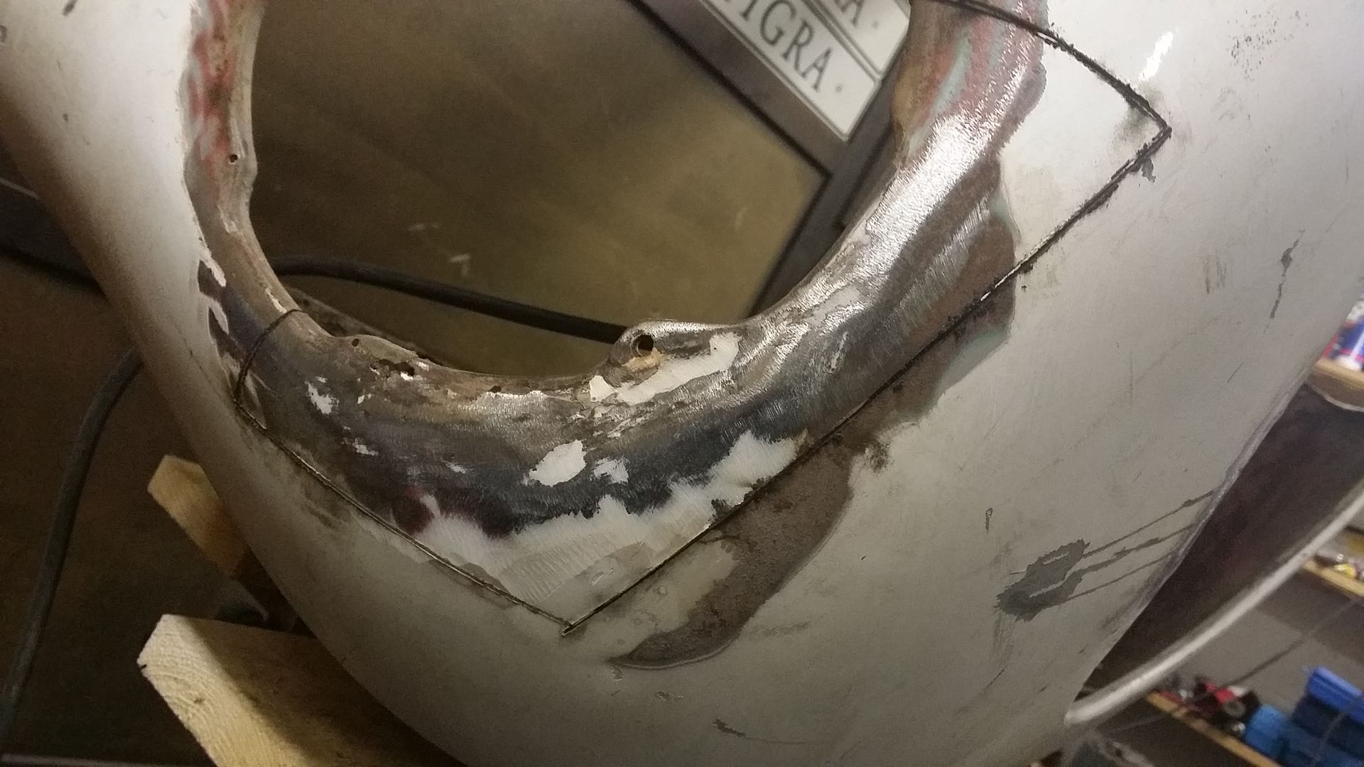

Aloin paikkaamaan etuloksua, tähän projektiin kyllä tulee varmaan uudet loksut, mutta noita osia kun on sen verran että pystyy kasaamaan vielä toisenkin duetin, niin piti vähän harjoitella lokasuojan korjaamista. Kaaressa oli mätä kohta;
Siihen leikkasin toisesta mädästä loksusta korjauspalan.
Näytti siltä että loksussa on vähän pakkelia lampun reiän ympärillä.. olihan siinä, ja mätää alla. joten palaa pois ja uutta tilalle..
Tommonen siitä tuli, jos huomenna harjoittelis vähän tinaamista..

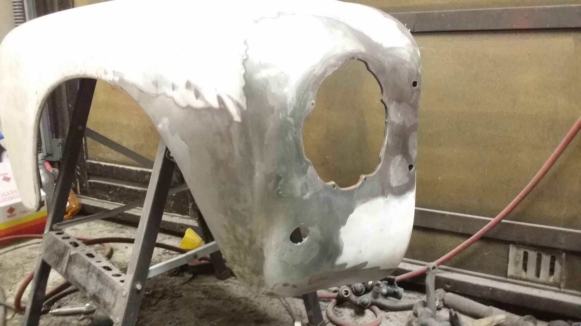

Ei tarvinnukkaan reenata tinaamista, kun pohjustusaine olikin kuivunut ja sen purkkikin oli ihan murentunut :lol:

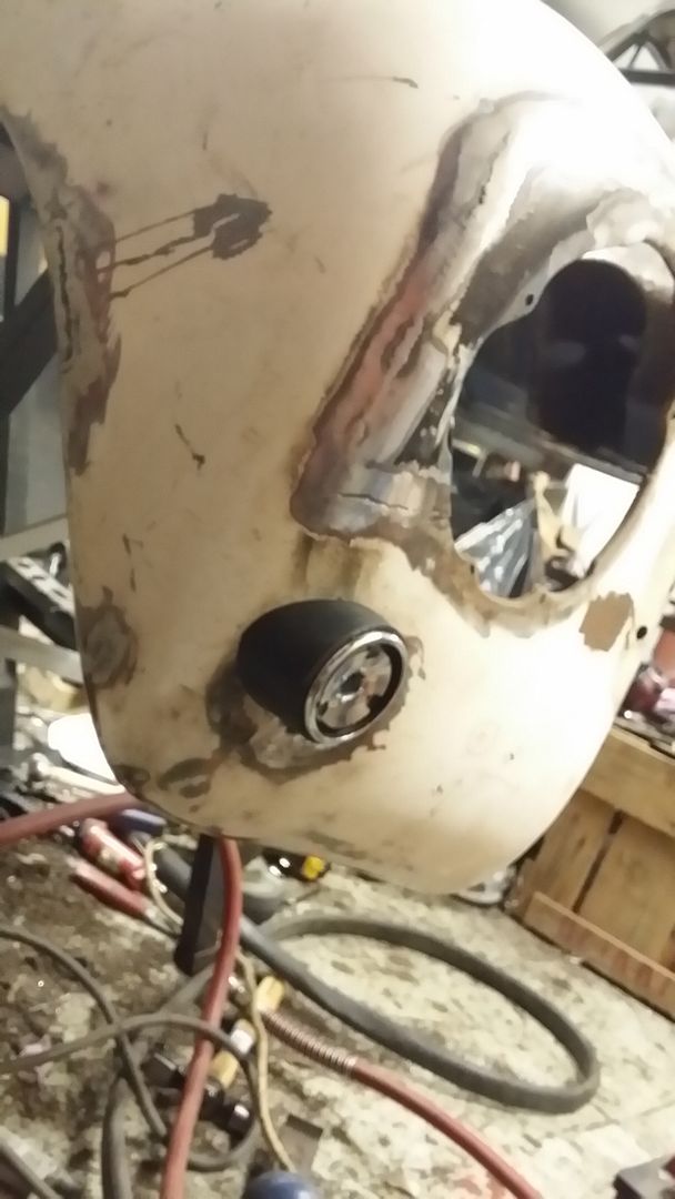

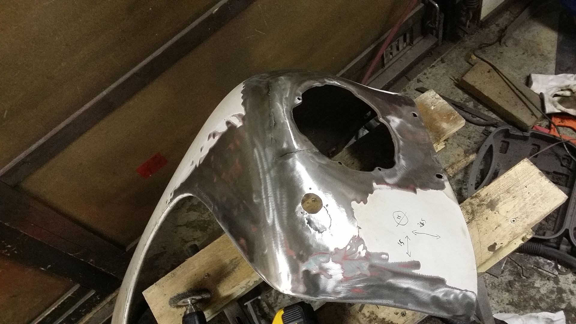

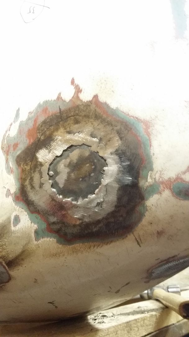

Vastahan siitä on 15v kun juuri tinailin viimeks mk1 escortin lokarinkaaria. No, onneks oli tota hitsaamista vielä jäljellä niin jatkoin niillä hommilla. Vilkun reikä oli suurentunut ja oli aika ohkaista jo peltikin. Lisäks vilkun reikä näytti olevan oudossa paikassa ja muutamasta lokasuojasta tehty varmistusmittaus paljastikin että se oli pari senttiä liian alhaalla ja sisällä tehtaan jäljiltä :shock: No, ei muutaku reikä umpeen ja uus oikeelle paikalle.
ja uudella vilkullakin sovittelin.

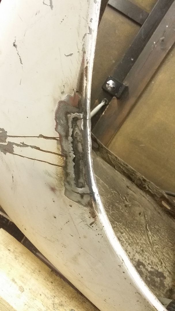

pari muutakin reikää paikkasin ja kiinnitysreunaakin tein pätkän.

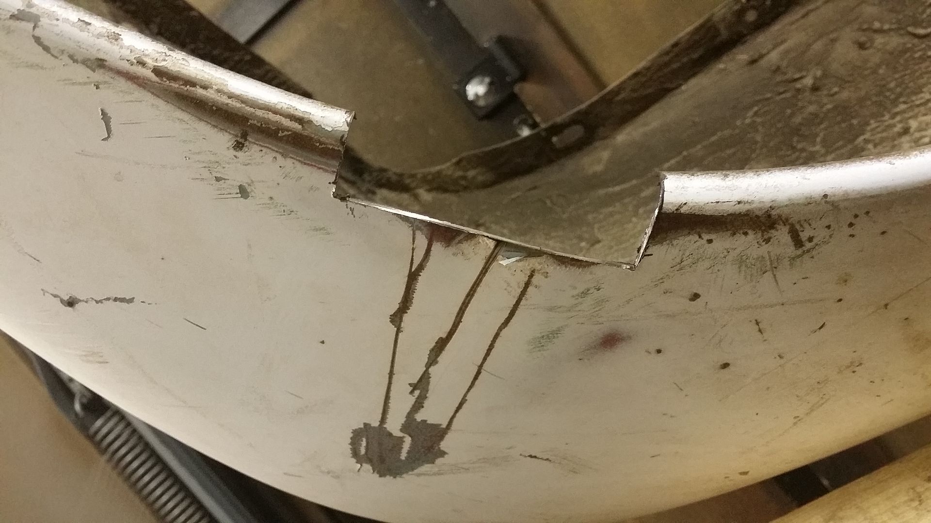

Nonni, paljon tinasin paljon pilasin, viimein kolvini kylmeni :lol:
Näköjään lampunkuuppakin sopi viä paikoilleen..
