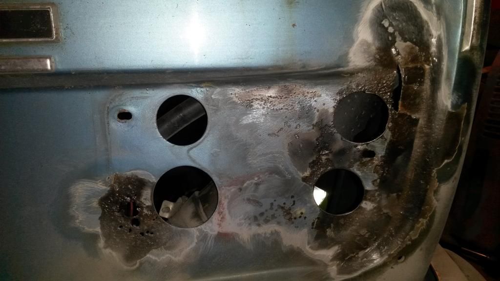

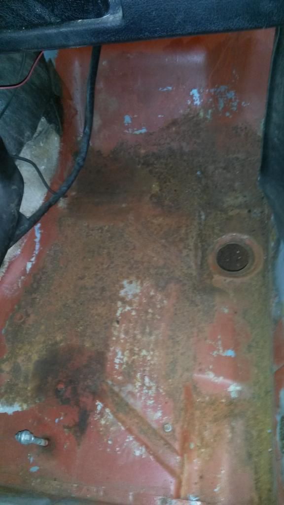

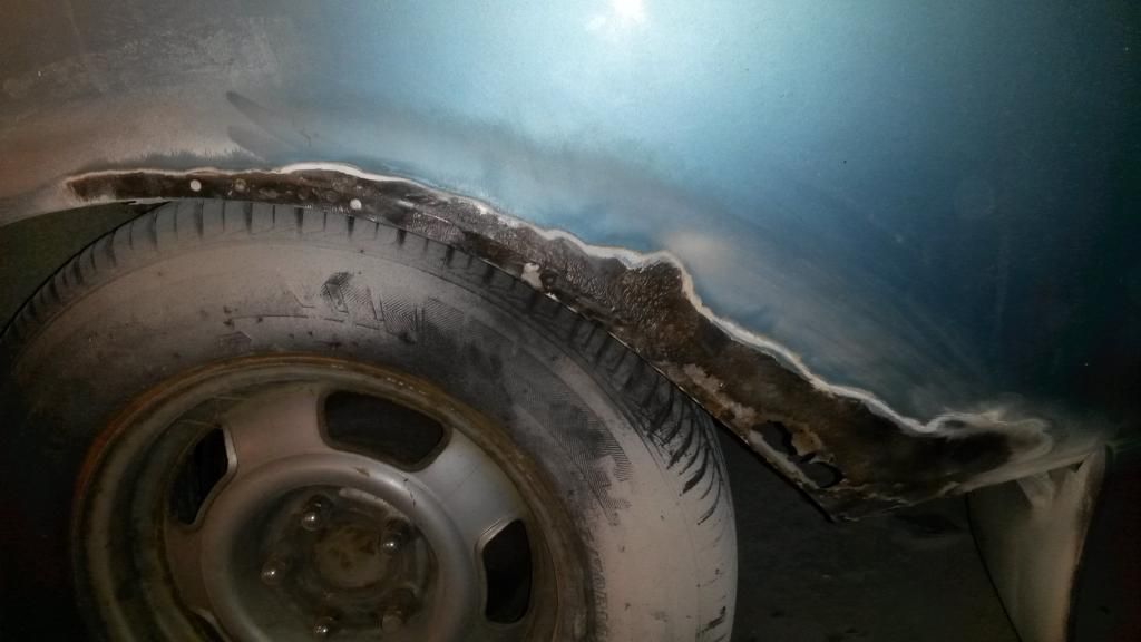

Tänään taas vietin illan tallissa ja hioin kaikki paikat jossa epäilin ruostetta olevan. Kyllähän sieltä löytyi syöpymää ja reikiäkin. Suurin osa ruosteista oli syntynyt kitin takia kun sitä oli laitettu vääriin paikkoihin kuten vanhat listanreiät ja ruostesyöpymät. Pohjassa on takajalkatilojen takaosat molemmin puolin ruostuneet ja kuljettajan puolella oli helmassa pieni reikä eli ei hirveästi kuitenkaan hitsailtavaa.

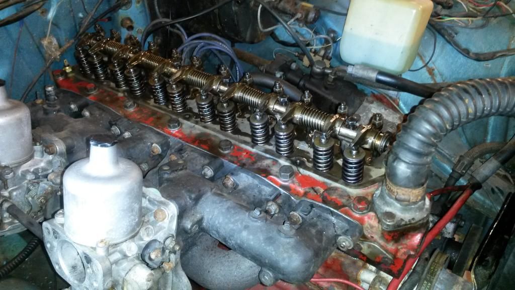

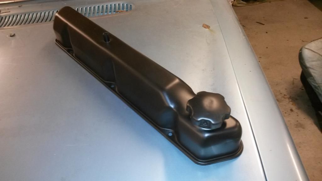

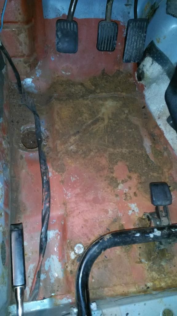

Tänään kävin läpi sisätiloja ja otin kattoverhoilun irti koska oli kerännyt sinne kosteutta ja oli homeessa. Takajalkatiloista irroitin äänieristeen ja tutkailin ruostevaurioita. Venttiilikopankin puhdistelin hyvin ja maalasin. Kattoluukkua myös yritin avata mutta ei yrittänytkään liikahtaa.
     Vielä muutama kuva.

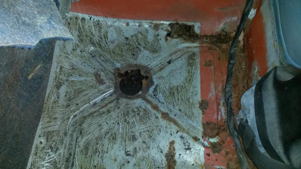

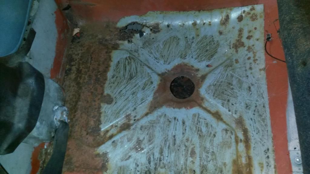

Tänään leikkelin mätäpeltejä lattioista ja saahan sinne vaihtaa enemmänkin peltiä mitä ensiksi luuli. Lattioiden reunat olivat ruostuneet koska joku edellinen "korjaaja" oli laittanut jotain silikoonin tapaista ainetta noihin saumakohtiin joka ei ollut edes kuivunut kokonaan. :facepalm: Kyllähän tässä on ilmaantunut enemmän työtä mitä aluksi luuli koska on joskus korjauksissa oiottu niin paljon kuten takakaariin ja takapaneeliin oli leivottu kittiä ihan urakalla, kansi kasattu väärillä osilla jne. mutta eiköhän tässäkin kohta ala olla pahin jo takana.

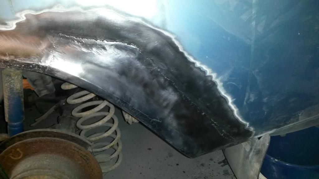

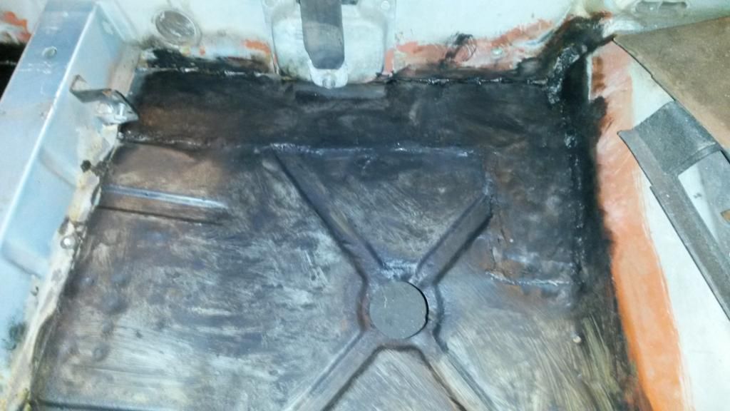

Tätäkin vähän tehty eteenpäin aina kun on kerennyt. Jarrusatulat on herkistelty ja palat vaihdettu, kuskin puolen takakaari ja vänkärin puolen lattia on nyt hitsattu ja kuljettajan puolta aloiteltu mutta ei voi tehdä sitä eteenpäin ennenkuin saa helmapellit sinne. Oli helman sisällä aikamoinen määrä esim koivunlehtiä sun muuta roskaa jotka olivat syöneet peltiä aika reilusti niin totesin että paras kun vaihtaaa sisä ja ulkohelman. Sain myös hommattua tähän toimivat virtalukon, ovien lukot avaimineen ja takavalot. Peräpelti menee myös vaihtoon kunhan jostain vain saisi ehyen tilalle.

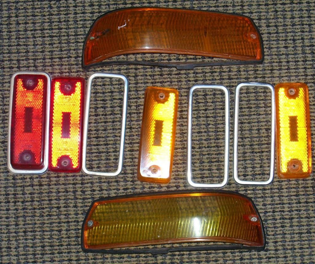

Eilen fixailin toissapäivänä haettujen takavalojen pohjia ja toisen linssin. Vielä pitäis jostakin löytää ehyt linssi vänkärin puolelle. Huomenna pitäis käydä viemässä venajouset kansipajalle, saas nähdä saisko sen kannenkin jo mukaan? Virtalukko myös pitäisi käydä irroittamassa yhdestä purkuautosta.
Tässä olis kuvaa vielä noista takavaloista.

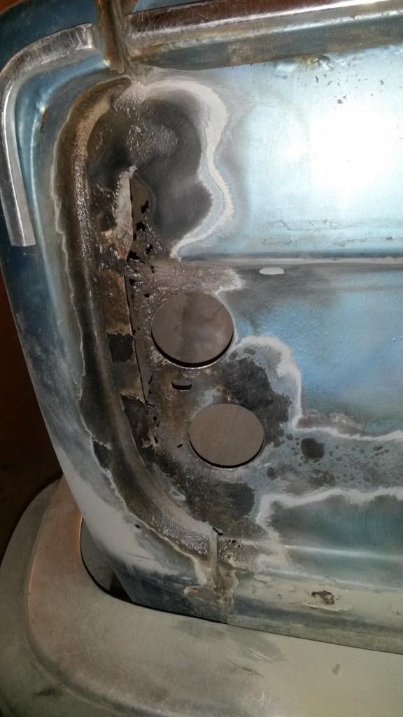

Tänään kävin ruuvaamassa purku 142:sta virtalukon ja ovien lukot. Kansipajalla kävin viemässä venajouset ja  katsomassa kantta, muuten oli kansi valmis mutta vielä pitäisi ajaa tasopinta hienommaksi ja laittaa venttilit paikoilleen. Huomenna saisi hakea kannen ja pitäisi käydä leikkaamassa purkuautosta ehjä peräpelti.

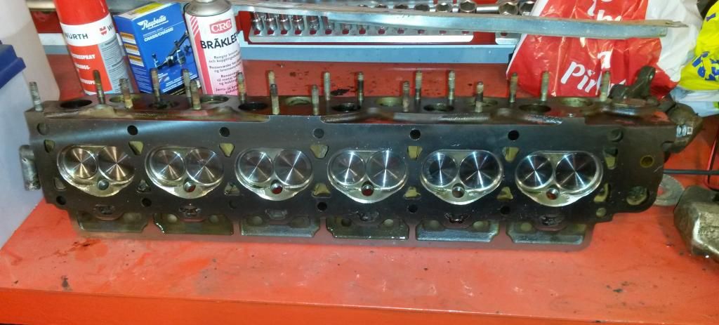

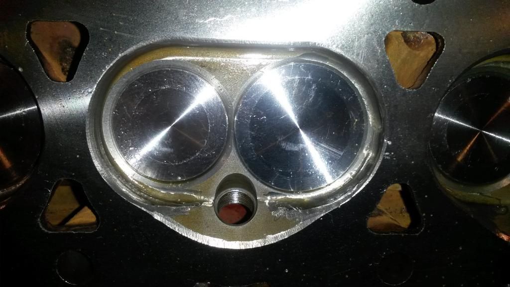

Tänään hain kannen ja leikkelin peräpellin purkuautosta. Kansipajan pitäjä sanoi että odottaa itsekkin mielenkiinnolla että miten tulee noilla muutoksilla tehoa lisää. Huomenna pitäisi lähteä laittamaan kansi paikoilleen eli uuttavuotta häätyy juhlia suhteellisen rauhallisesti.
Kanteen nyt siis tehtiin seuraavaa:
- Imu 44mm ja Pako 38mm rosteriventtiilit
- Tasosta 2,5mm pois
- Kanavien katuporttaus
- Volvo gulmärkt venttiilijouset
- K-Line pronssiholkit ohjureihin
- Venttiilien muotoilu
- Palotilojen siistiminen
- Kisa seetit
Volvo 142 DL -73

Siistiä jälkeä.... :P
Millätavalla muotoilutit venttiileitä? Lautasen ja varren välistä pyöristyksen sädettä pienemmäksi (tavaraa pois)?
Poissa J.V
  • Viestejä: 270
Vs: Volvo 164 -73 - Pientä piristystä & Fixausta
« Vastaus #24 : 01.01.2014, 04:44:10 »
Joo todella hyvin tehtiin kansi kyllä! Pajan pitäjä teki itse semmosia parannuksia minkä uskoo/tietää toimivan ilman lisämaksuja koska halusi niin kovasti itsekkin tietää että miten tuo kone tulee rokkaamaan tuon kannen kanssa ja kansi nyt tehtiinkin K-nokalle ja bensaa tälle tulee ruokkimaan luultavasti 3 x 45mm kaasarit mutta alkuun saa mennä tuo alkuperäinen C- nokka ja 2 x SU. Venttiilien varren ja lautasen välistä otettiin vähän tavaraa pois ettei tule niin paljoa niin sanottua takaisinvirtausta ja venttiilin pito pintaa kavennettiin ja se on nyt noin 1mm joka parantaa virtausta ja muutenkin tehtiin pyöritystä lautaseen aika reilusti. Seetit myös tosiaan tehtiin todella hyvin virtaaviksi kilpa seeteiksi ja kanavia siistittiin nimen omaa juurikin tuolta venttiili maljaljta ja ohjurin juuresta.
