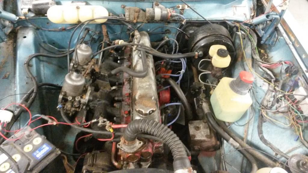

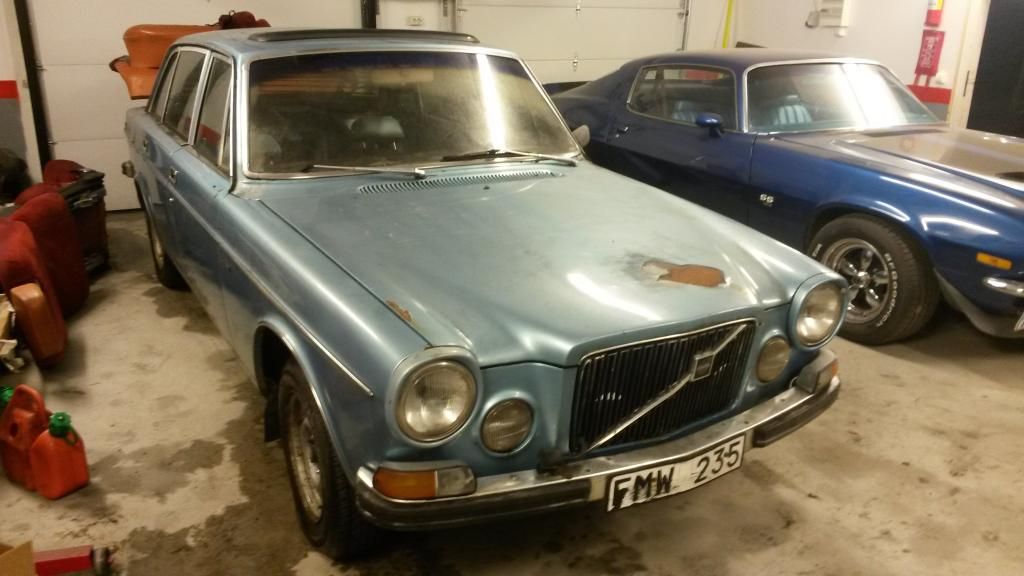

Eilen hain Ruotsista tuomosen -73 vuoden 164:en. Pikku laittoa löytyy kuten pientä ruostekorjausta, sisustan laittoa, sähköjen selvittelyä, jarrujen kunnostusta, paikkamaalausta jne. Auto on ollut seisonnassa vuodesta 2008 lähtien ja jäänyt seisomaan ilmeisesti koska moottori meinasi keittää vaikka termostaattia ei ole ollut paikallaan. Tänään katselin autoa tarkemmin läpi ja huomasin että ainakin moottorin takana sijaitsevat nesteletkut olivat aivan hapristuneet ja vähän vuotaaneet että olisiko mahdollisesti ottanut sieltä aiemmin ilmaa ja tullut ns. ilmalukko josta johtuen meinannut keittää?. Eilen illalla auton haettuani laitoin siihen tuoretta bensaa ja akun paikalleen mutta ei lähtenyt käymään ennen kuin kaadoin vähän bensaa suoraa kaasareiden kurkkuun. Tänään puhdistin kaasareita vähän kaasarin puhdistus aineella ja yritin uudelleen ja sehän alkoikin heti käymään. Moottori on jossain välissä saanut ainakin uuden maalin pintaan että olisikohan mahdollisesti joskus remontoitu?. Nyt kuitenkin olisi tarkoitus laitella auto siihen kuntoon että se saadaan rekisteröityä ja katsastettua.

Komia se on tuo pitkä tappikone 8) Samallahan tuossa tempasee jäähdyttäjän irti ja pesee, voi tulla melkosesti kökköä ulos.
Meinaatko ottaa talviajoon? Tuohan olisi siihen justiin mukava kun ei ole vimpan päälle entistetty niin voisi huoletta päästellä talveakin :)

Jäähdytintä tuli jo puhdisteltua ja tulihan sieltä aika mielenkiintoisen väristä vettä. Tarkotus olisi auto ottaa ihan talvellekkin ajoon kun ei niin paljoa tule kilometrejäkään. 8)

On tainnut konehuoneesta päätellen olla ruiskukoneella alunperin. Mikä lukee tyyppikilvessä?

Tyyppikilven perusteella on ollut alunperinkin B30A. Et ole ainoa joka veikannut että ollut ruisku alunperin. Pitihän se käydä hakemassa parempaan talteen kun kohtuu hintaankin sai. Itsekkin yllätyin että miten hyvässä kunnossa tuo auto loppujen lopuksi on. :)

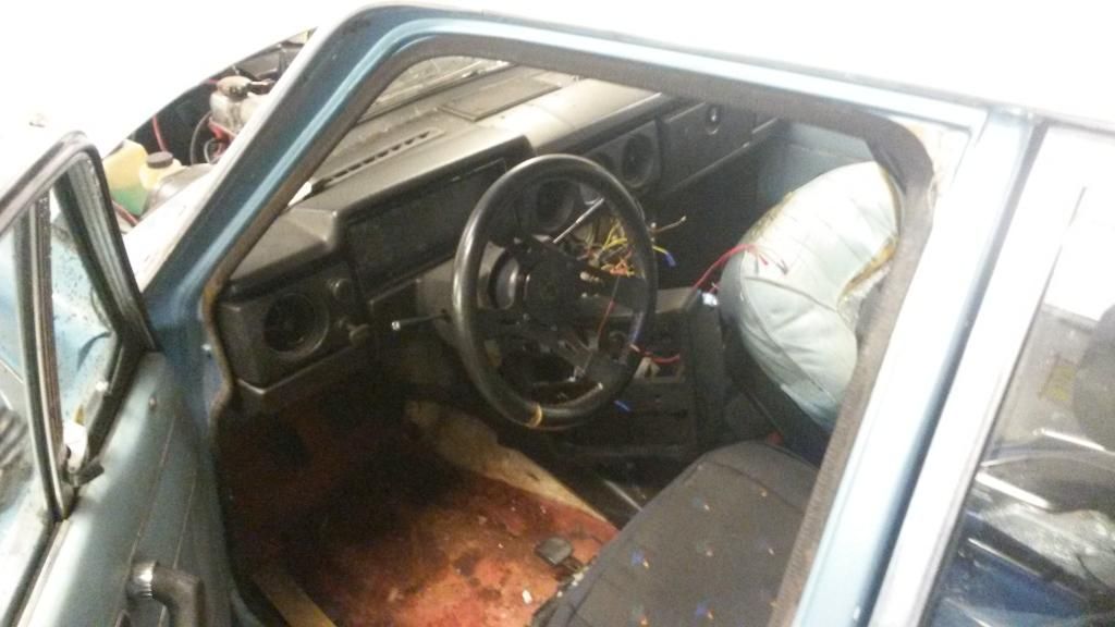

Tänään vaihtelin vesiletkut jotka menee moottorin takana ja aloin jo vettä laittamaan koneeseen ja 5 litraa kerkesin laittaa kunnes yhtäkkiä taas koneen takaa alkoi vettä valumaan. Irrottelin letkut uudestaan ja sitten kuului pieni kolahdus ja huomasin kun vesimarkka kannen päästä kaatui kytkinkopan päälle, noh eihän se auttanut kuin ottaa kansi irti ja olihan sieltä kansipahvikin palanut. Kantta tutkiessa huomasin että kanteen on ihan vasta tehty täydellinen remontti ja myös alakerta vaikutti remontoidulta. Peräkonttia tutkiessani huomasin siellä sachs:n pahvilaatikon jossa oli vanha kytkinasetelma että olisikohan lie asetelmakin uusittu. Tiivistesarjaa odotellessa olisi tarkoitus repiä kaikki ylimääräiset johdot pois ja alkaa hiomaan noita ruostepaikkoja.

Tuli vähän selviteltyä nuita sähköjä ja kyllähän sieltä useampi metri lähti ylimääräistä johtoa. Lohkosta ja kannesta puhdistin tasot ja huomasin että oli kaksi ohjurin kumeakin lähtenyt paikoiltaan. Tänään pitäisi lähetellä Kg Trimningille osalistaa, jos vaikka hyvällä tuurilla sais ensiviikolle kaikki loput osat mitä nyt uupuu.

Kansi tuli kiikutettua pajalle ja sieltähän oli venajouset väsähtäneet. Sovin kansipajan kanssa että kanteen laitetaan pakopuolelle k-linerit, 38mm pakovenat ja tasosta otetaan 1.5mm pois sekä palotiloja vähän muotoillaan. Saisin myös kuulemma pajan kautta erittäin halvalla 42mm weberit mutta sovittiin että katsellaan niitä sitten keväämmällä.  8)

Kiitos! Sieltä karsiutui ainakin jotain itse vedettyjä lisävalojen ja soittimen johtoja ja oli siellä muutama semmoinen täysarvoitus johtokin että mitä lie ollut niissä kun eivät ainakaan auton omia johtoja olleet.
Huomenna olisi tarkoitus lähteä laittelemaan valoja ja jarruja kuntoon. Penkkejä voisi myös vähän tarkemmin tarkastella että kuinka paljon niitä pitäisi korjailla.
