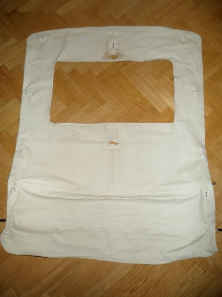

Kattoverhoilukin tuli pestyä ja vähän siihen likaa jäi vaikka useaan kertaan sen pesin, mutta eipä sillä väliä kun maalaan sen sitten penkkien väriseksi kunhan saan tilattua nuo sisustamaalit jossain välissä. Ensimmäisenä on nyt kuitenkin tarkoitus laittaa autosta pellit ja tekniikka kuntoon ja sitten siistiä ulkonäköä. Pitäisi tässä joku päivä raahautua talliin irrottamaan se hajonnut lämppärinkenno ja tehdä noita peltitöitä vähemmäksi.
Kuva puhdistetusta kattoverhoilusta.

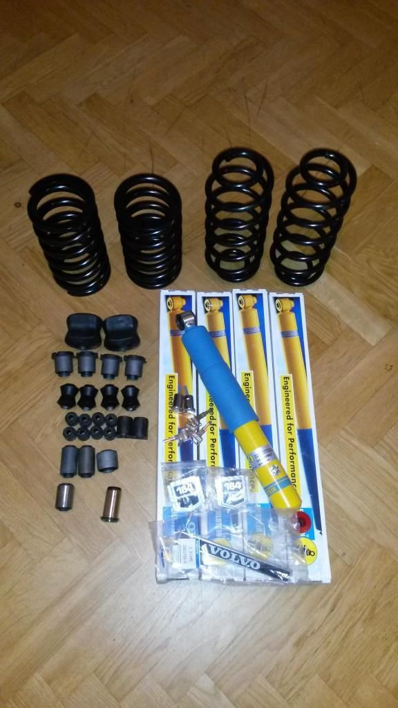

Motoroldiesilta tuli paketti viime viikolla jossa oli eteen uudet tunkin paikat ja lokasuojien merkit. Tänään tuli myös viesti että Kg:lta oli paketti lähtenyt jossa on Bilstein B6 iskarit, Lesjön -30mm sportti jouset ja kaikki puslat lukuun ottamata ylätukivarren puslia joita ei tunnu löytyvän mistään. Vinkkejä otetaan vastaan mistä noita kyseisiä puslia voisi löytää.

« Vastaus #38 : 24.09.2014, 16:18:43 »
164 on omat puslat etuylätukivarsissa,
679246
679248
Ei saa ainakaan Volvolta enää, mutta 140 sarjan ylätukivarret käy suoraan tilalle ja niihinhän saa PU-puslia. TD Powerilla saattaa olla silleen autossaan.
Ja nailonista voi sorvata korvaavat puslat helposti.

« Vastaus #39 : 25.09.2014, 12:05:09 »
679246
679248
Kun itse tilasin puslia KG:ltä, sanoivat että ei saa uretaanipuslia, mutta heillä oli ainakin silloin muistaakseni volvon alkuperäsiä puslia ylätukivarsiin, mulla on sellaset paikallaan.

Ei löytynyt enää kumisiakaan KG:lta oli kuulemma loppuun myyty. Pitää kai työstää jostain teollisuus muovista/nailonista?

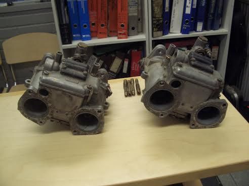

Tämmöset tuli ostettua kun sattui saamaan sopivaan hintaan. Puhdistusta ja pientä täydennystä nuo vaatii ja jostain pitäis vielä kolmas löytää.

Tänään tuli alustan osat KG:lta. Jos vaikka viikonloppuna kerkeis purkaan vanhoja pois.

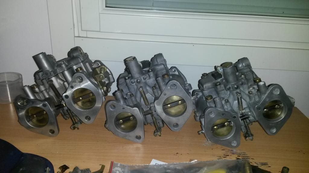

Kolmas kaasarikin löytyi. Vielä joitain pieniä osia uupuu mutta ei mitään sellaista mitä ei enää uutena löytyisi. Kerkesin kyllä nämä kaasarit jo myyntiinkin laittaa kun suunnittelin 45mm runkoja mutta hommaan näihin nyt loput osat ainakin alkuun ja sitte jos säätöosat kerkeen ostaa niin eiköhän nää oo sama pitää itellä. Kyseessä siis 3 x Dellorto DHLA 40H.

« Vastaus #44 : 25.10.2014, 13:28:45 »
Voipi olla moottorissa soundi kohdillaan.  :-*
