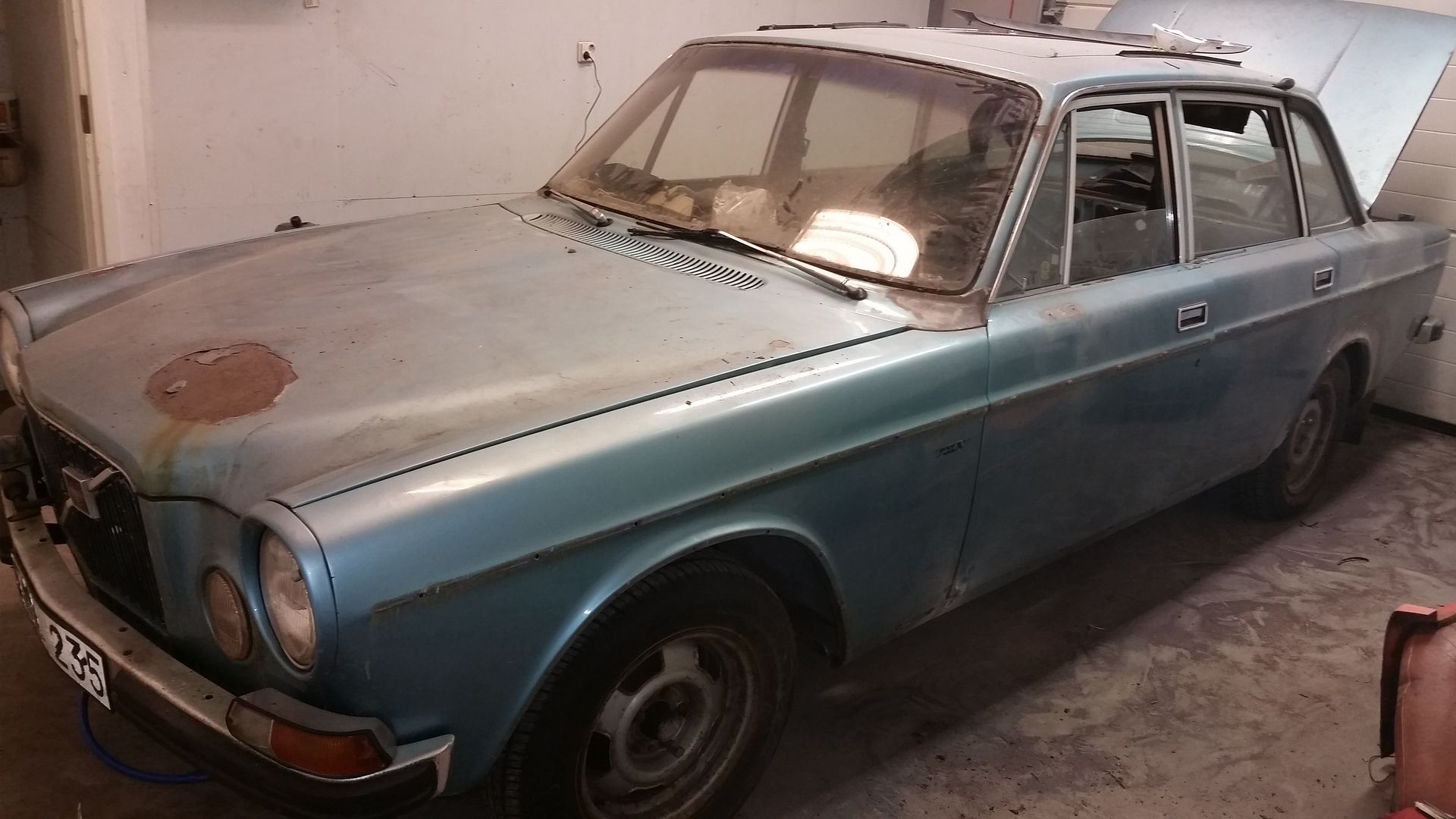

Tuli tehtyä kaupat 164 etu ja taka-akselista. Suunnitelmissa olisi puhdistaa ja maalata ne sekä pistää nippuun uusilla osilla jonka jälkeen vaihdan ne alle nykyisien akseleiden tilalle. Kävin pikasesti tallilla irroittamassa kaikki listat ja merkit ja kylläpä sieltä tuulilasin kromilistan alta löytyi melkoinen määrä roskaa!
Tässä olis vielä kuva auton nykyisestä tilanteesta.

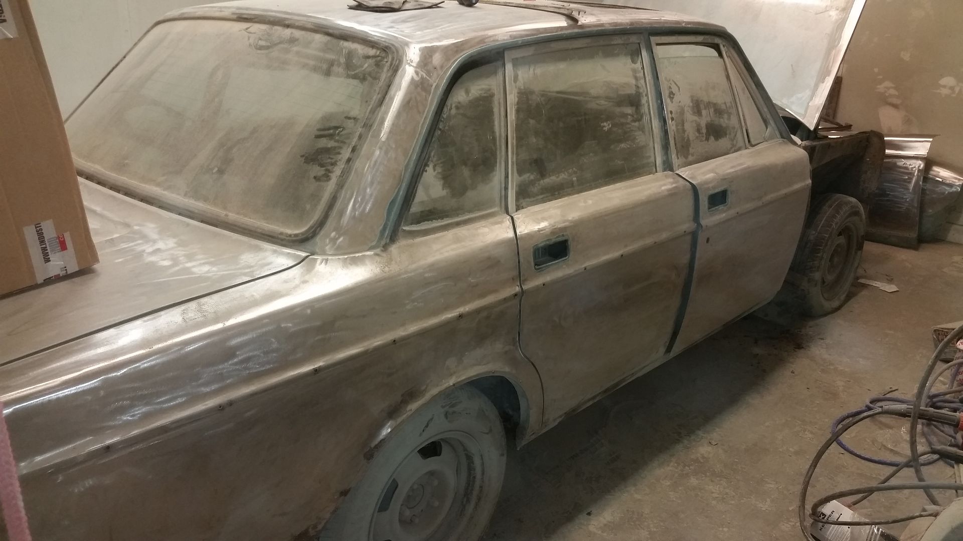

Tallissa on taas muutama ilta tullut vietettyä ja molemmat kyljet osa katosta ja tavaratilan kansi ois nyt hiottu pellille asti. Ruosteen osalta ei oikeestaan yllätyksiä löytyny mutta kitillä oli pari isompaa lommoa oijottu. Ikkunaveivit ja ovipahvitkin sain irti lähes 2h tappelun jälkeen kun ikkunaveivit olivat jumineet booriin niin tiukasti.

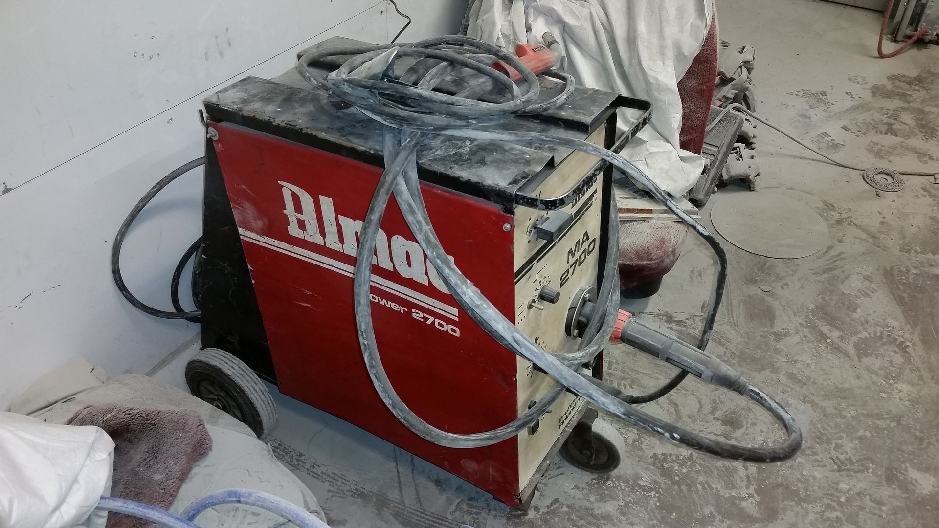

Kävin taas pari tuntia hiomassa autoa ja kohta alkaisi olla kaikki pintapellit puhtaana. Tulipa ostettua myös hitsauskone (kun sain niin halvalla). Käytetty 270amppeerinen Almac mig jota on aikoinaan tehty Suomessa Padasjoella. Nyt kun on oma hitsikone niin on helpompi tehdä noita peltitöitäkin vähemmäksi.

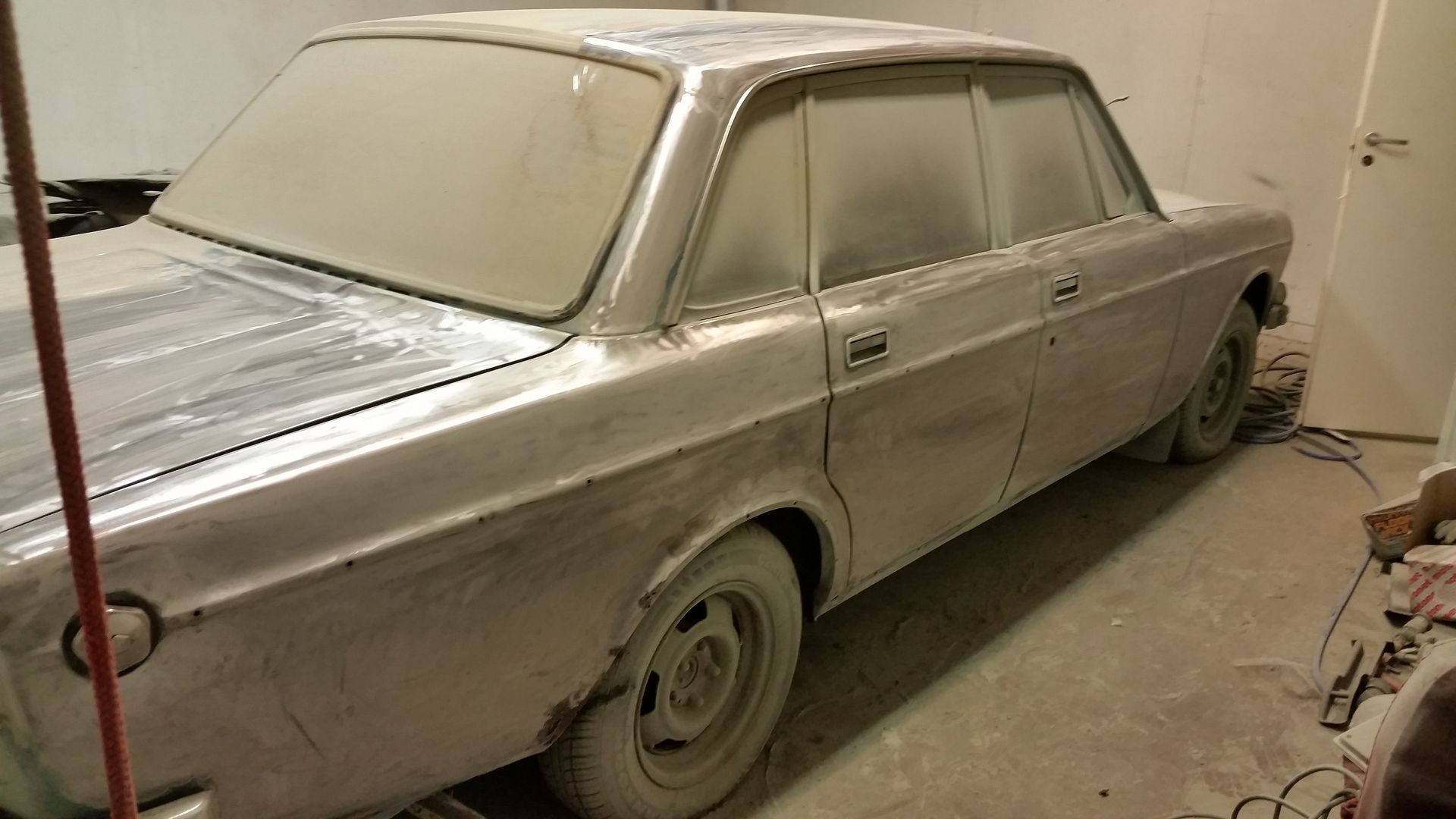

Taas on tallilla jotain saatu aikaan. Katto on nyt pellillä, puskurit on irti ja tippalistojen kromit on saatu ehjänä irti ja reilu tunti tapeltiin kattoluukun kans mutta se ei vaan aukea. Jos jollain vinkkiä miten sen vois saaha auki niin saa kertoa. Huomenna ois tarkotus purkaa keulasta maski ja valot ja hioa keulapelti puhtaaksi ja irrotella ovista kahvat. Motonetistä ostin tarjouksesta kaasutohon 3:lla kaasupullolla ja eiköhän alle 5 min käytön jälkeen liekki hyytyny ja ei enää jostain syystä kaasu virtaa ollenkaan suuttimen läpi.

tyhmä kysymys,minkä takia suorat ehjät pellit pitää hioa pellille asti?
anteeksi tyhmyyteni.
Poissa J.V
  • Viestejä: 270
Vs: Volvo 164 -73 - Pientä piristystä & Fixausta
« Vastaus #57 : 07.11.2015, 21:36:54 »
No koska pellit ei ole ehjiä joka paikasta ja kittiä oli leivottu aikamoinen määrä jo esim. peräpeltiin ja sitä myötä myös ruostunut pilalle niin päätin että hion koko auton ja otan jokaisen ruosteen kiinni mitä löydän. Eikä ne pellit nyt ihan joka paikasta niin suoria ollu. Apparin oveen ja kuljettajan puolen takaoveen oli leivottu kittiä yhteensä varamsti yli 1kg ja maali oli oudosti "kuplinut tietyistä paikoista ja hioessa kävi ilmi että sinne oli selvästi jäänyt jotain likaa pohjamaalin sekaan joka olisi todenäköisesti pilannut uudenkin maalipinnan jossain välissä ja on tässä hommassa kyllä mopokin lähteny vähä jo lapasesta  ;D

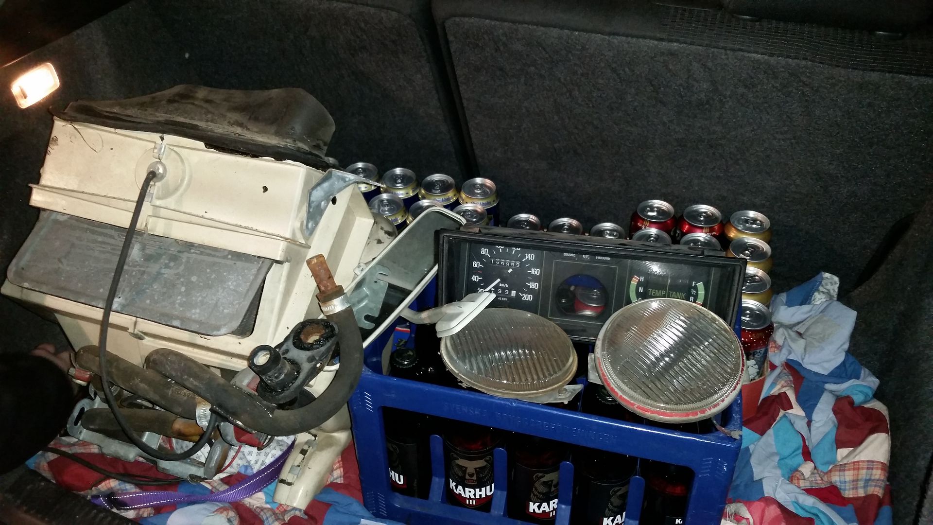

Ruotsin tuliasia! Volvoon lämppäripaketti, taustapeili, sumuvalot ja mittaristo ja tietenki itelle pari lavaa neloskaljaa ja korillinen export karhua 0,5l pulloissa  :P

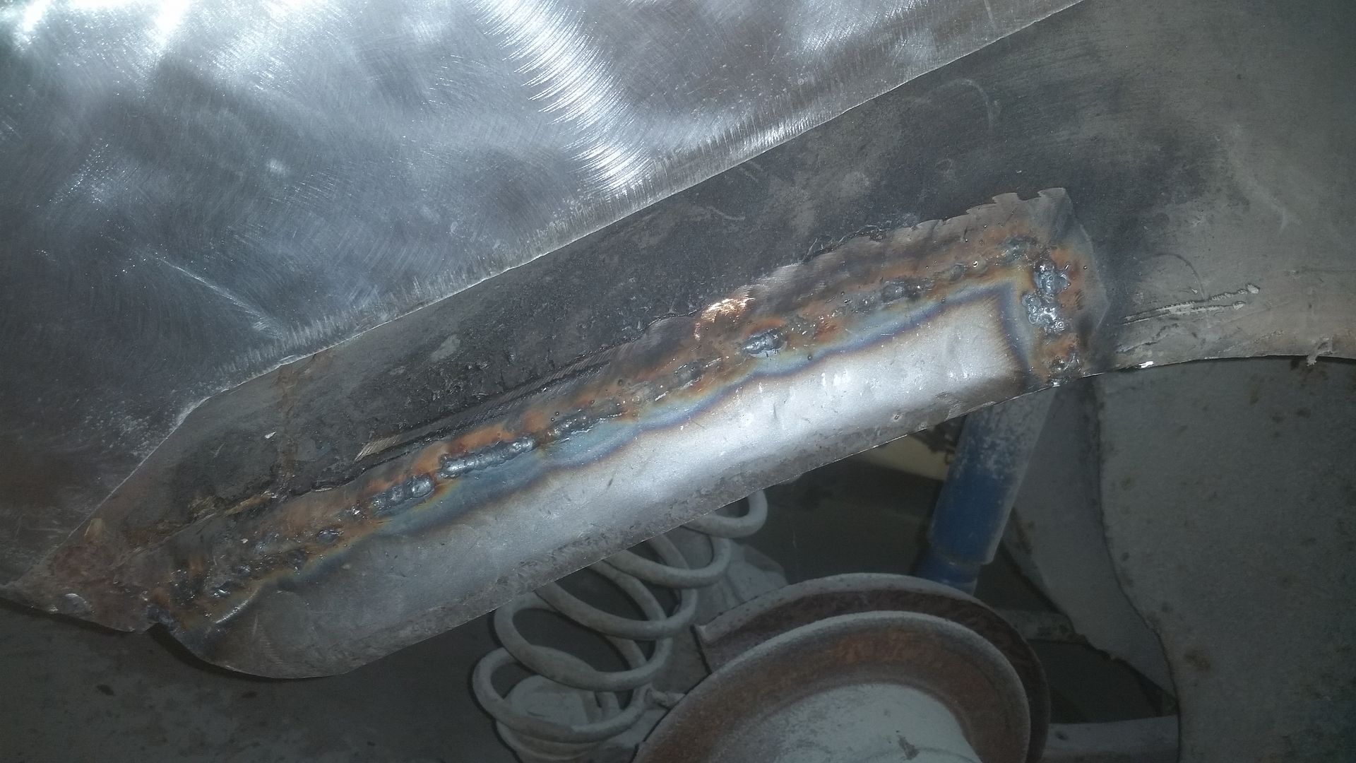

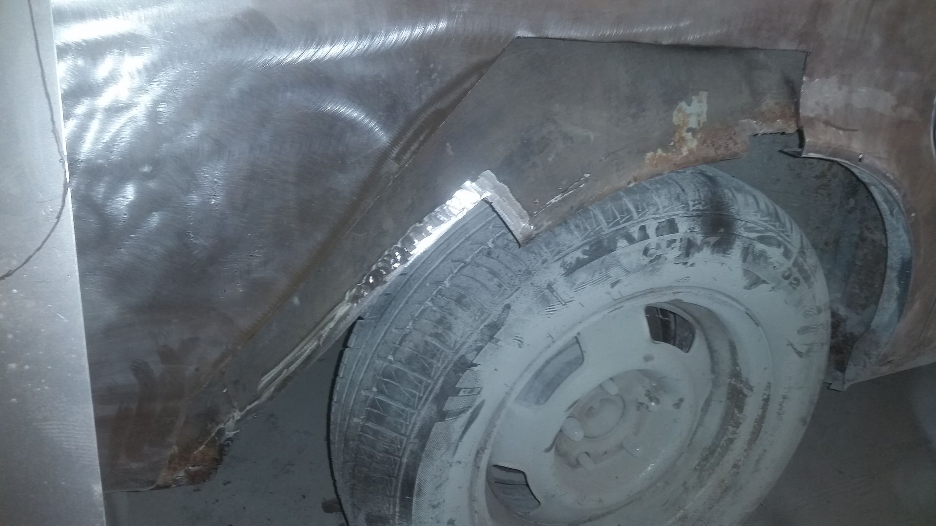

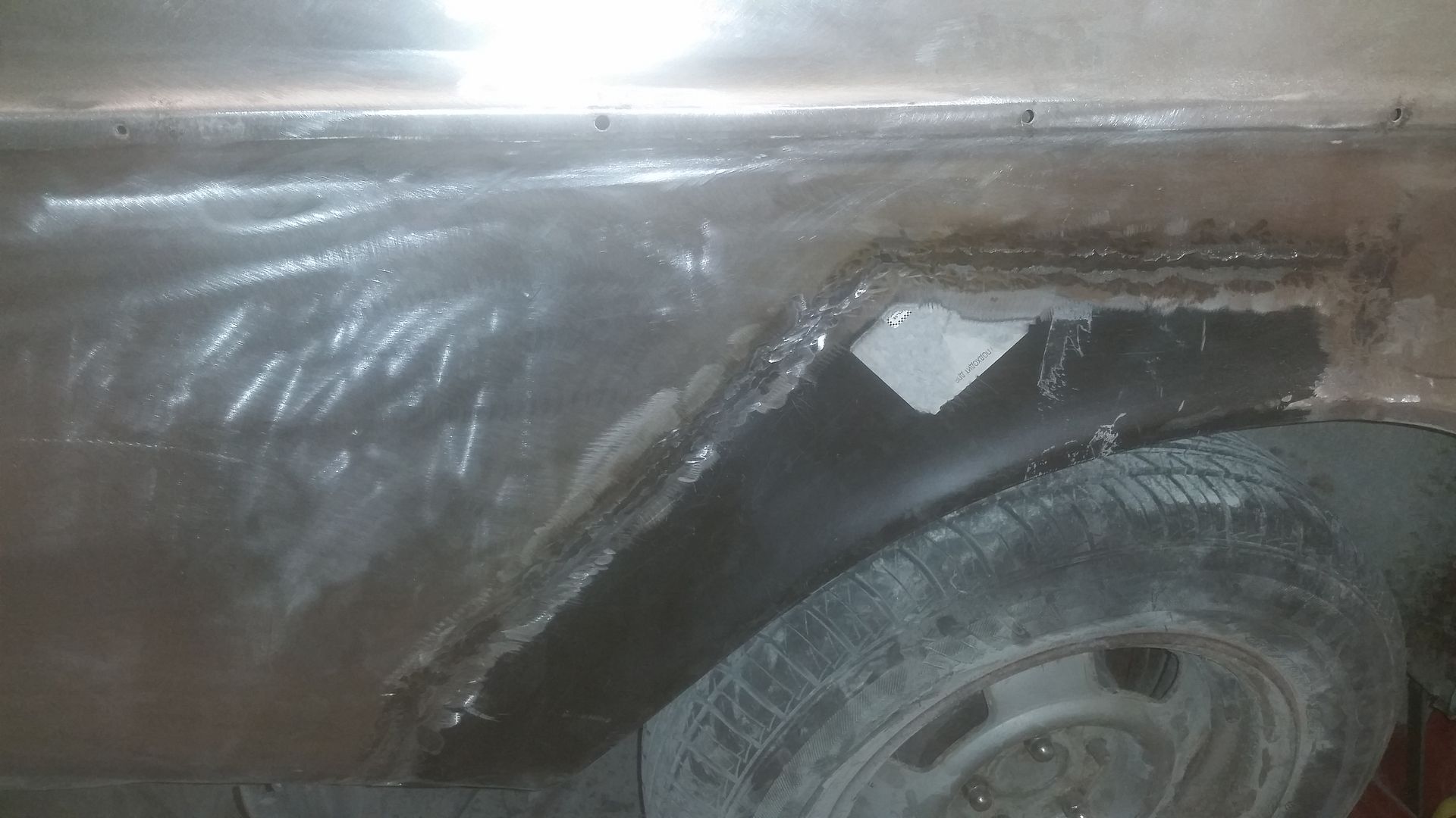

Etulokasuojat on nyt irti ja peltitöitä tehty vähemmäksi. Vänkärin takakaaren kun leikkasin auki huomasin että sisäkaarestakin oli reuna pehmennyt niin piti väännellä siihenkin pellistä korjauspala ja iha kohtuu hyvä tuli noin 10 min takomisella vasteen kans. Myös kuljettajajn puolen helma on jo työn alla, sisähelmaan vaan pitää töissä kantata pieni korjauspala.
