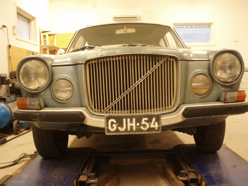

Entisöintiprojekti aloitettu.
Tämä on seisonut kauan. Ensin pihalla, sitten muutama vuosi lämpimässä tallissa.
Ulkona ruostuessaan se oli saanut jo niin pahan ruostebakteerin, että ruostuminen jatkui muutaman vuoden ajan lämpimässä ja kuivassa tallissakin.
Tämä tullaan entisöimään, mutta se joutuu vielä vähän odottamaan vuoroaan purettuna.
Alustassa ei ole suurin piirtein muuta ehjää, kuin kardaanitunnelin kohta, sekä eturunkoaisat, jotka ovat moottoriöljyn ansiosta pelastuneet.
Etuakselipalkilla ei tee tosiaankaan yhtään mitään ja esim. oikealla ylätukivarsi lakkasi olemasta, en kerennyt edes kuvaa ottaa.
Taka-akselikin on niin ruosteessa, että saattaa mennä hylkyyn. Saattaa mennä kahdesta kohtaa puhki hiekkapuhalluksessa.
Moottori on ruostunut jumiin. Vaihteistovian takia tämä on aikanaan jäänyt seisomaan, vain pakki puuttuu.
Onkohan 164:sissa aina tuo vaihdekepin muhkura ja reikä lattiassa, vaikka tässä on rattikeppi?
Sisusta on ihan rapsakkaa plyyshiä. Murenee kun koskee. Penkit menee kokonaan uusiksi. Kattoverhous on ihan homeessa, mutta irtosi ehjänä.
Tämä auto on aina asunut Kotkassa, minua edeltävällä omistajalla jopa 36 vuotta.

Kiitos kannustuksista. Kori on purettu täysin irtipuhtaaksi kaikesta pikkuosasta, mitä on siihen kiinnitetty, paitsi kattoverhoilun alla olleet uretaanieristeet, kun ovat niin siististi siellä kiinni. Tukirakenteet on sisälle hitsattu ja seuraavaksi hiekkapuhallukseen, niin näkee paremmin, mihin kohtaan saa jättää vanhaa peltiä. Mutta ehkä vasta kesällä 2014.
Talvella on vähän muutakin hommaa, mutta ehkä vasemmalla kädellä voisi konetta ja akseleita myös aloitella.

Tähän projektiin sen verran päivitystä, että hitsattu on. Itse pohja ja palkit ovat nyt kunnossa, etuosassa, ns. sisälokareissa vielä askartelemista. Seuraavaksi kori hiekkapuhallukseen, jonka jälkeen hitsaus jatkuu jonkin verran, koska jotain kuitenkin löytyy.
Sitä ennen kuitenkin lepoa yksi vuosi.

Renkaatkin olivat rapeita, kaksi pamahti, kun koitin täyttää. Vinssillä ja kangella se piti kärrille kangeta.
Joo, 36 vuotta siinä perheessä Turvalassa ja sitä ennen tosiaan Wahlroosin johtajalla syksystä -69 vuoteen -73. Ja jonka perikuntaa tunnen.
