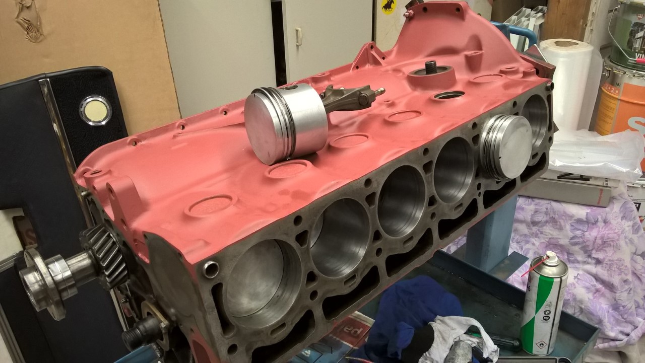

Pistetään tähän kohtaan kuva vaikka moottorin kasausvaiheesta.
Mitään kuvauksellista ei ole itse korissa tapahtunut, vaikka työstetty on. Kun sitä työstämistä riittää.
Sylinterit on joskus koneistettu 0.030 ylikokoon ja sen jälkeen ei ole paljoa kulutettu. Näkyvät viirurinkulat ovat melkein vain väriä.
Myös kampiakselin kaikki kaulat on kertaalleen koneistettu ja hyvissä mitoissaan nyt. Uusilla männänrenkailla ja laakereilla kasaan, niin hyvä tulee.
Nokka-akseli meni uusiksi, oli yksi nokka kaksi milliä muita lyhyempi. Olihan ne muutkin nokat pyöristyneet sivuista ja sitten aika pahasti oli käynyt kun nokka-akselin ensimmäinen laakeri oli pyörähtänyt. Laakeriaines oli pyörähtänyt siinä teräksisessä runko-osassa ja näin oli öljyreikä sulkeutunut. Laakerikaulassa oli sellaisia poikittaisia viiruja, että oli varmaan pärissyt.

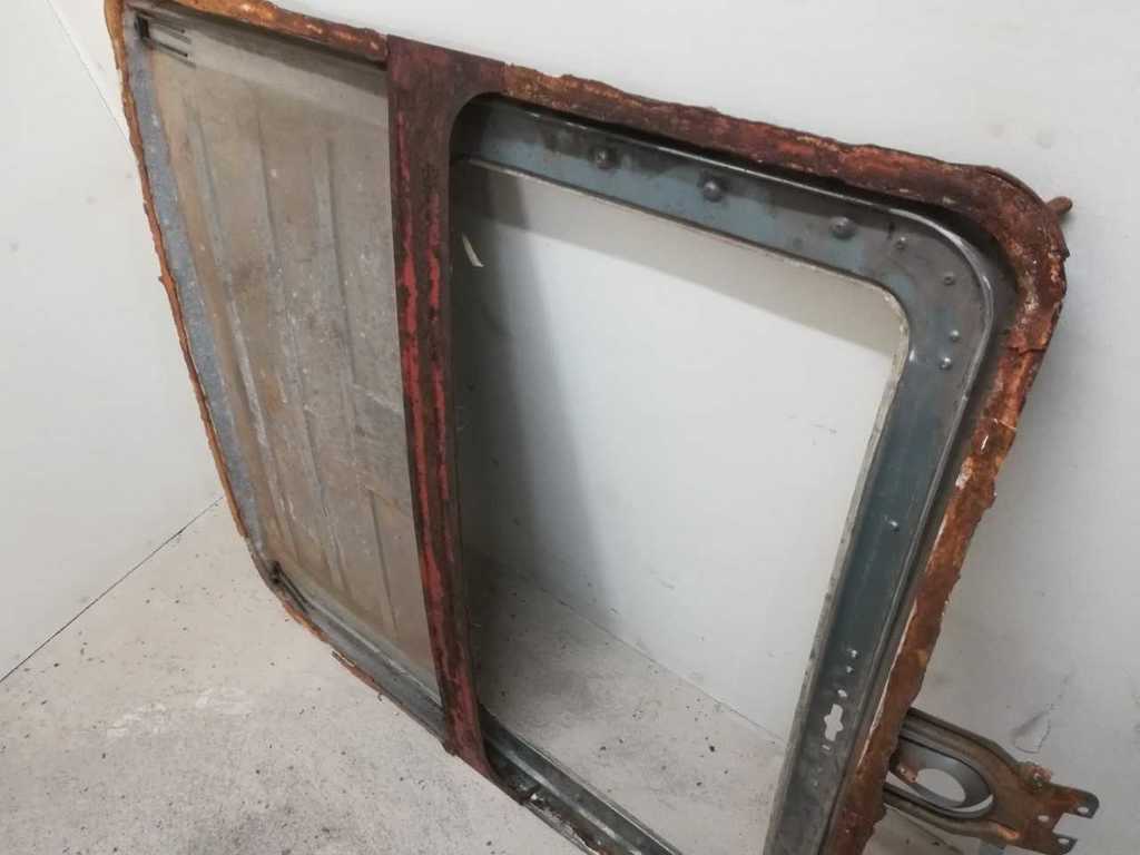

Tuo luukun mekanismi on roikkunut jo vanhastaan ja sitä oli liimattu Massalla, joka ei kuitenkaan mitään liimaa ollut, eli systeemi roikkui liimauksista huolimatta. Luukun reunassa se on hitsattu, mutta taaempana liimattu kattopeltiin.
Nyt se onkin hyvä liimata tuossa grillivartaassa ylösalaisin.

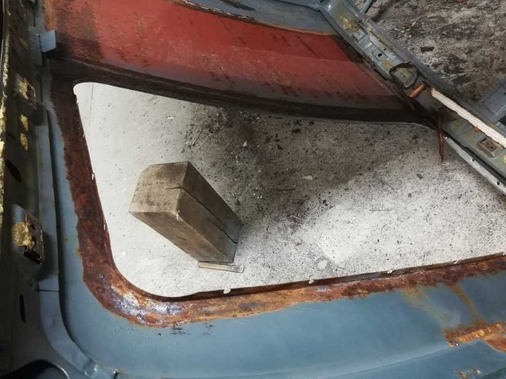

Kori on hiekkapuhalluksessa nyt. Iso hitsaustyö enimmäkseen tehty. Muutaman kohdan jätin hitsattavaksi vasta puhalluksen jälkeen. Olivat epämääräisen näköisiä siitä, että kuinka pitkälle pehmoista peltiä vielä riittää.
Ja tuossa yksi kuva, jossa on yksi useasta reiästä, joita on kattoluukun aukon ympärillä kattopellissä. Joutuu vielä rakentamaan uudesta pellistä kokonaan aukon reunat. Se on läpisyöpynyttä koko ympärysmatkalta.

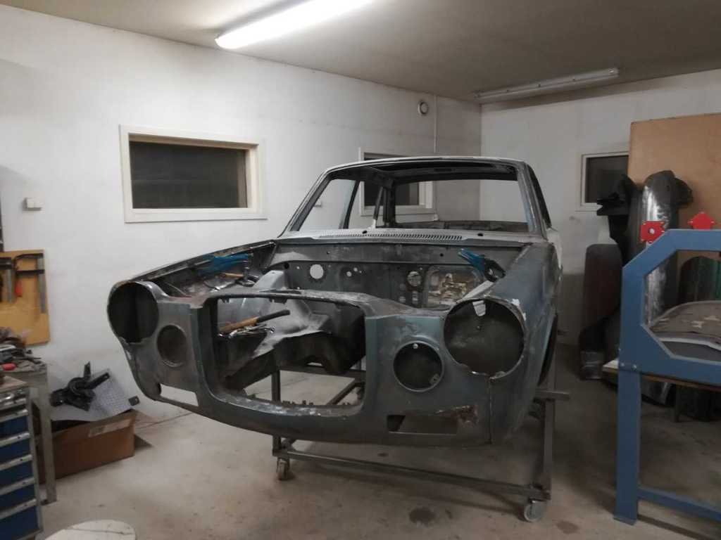

Sain korin hiekkapuhalluksesta. Maalattu pohjamaalilla.
Odotinkin että puhallus paljastaa kohdat, jotka tietoisesti piti vielä korjata, mutta monia uusiakin kohteita löytyi vielä, kuten akkutelineen alusalue, sekä muutamat pistehitsaussaumat siellä sun täällä.

Tuohan näyttää ihan ehjältä koriltaan. Oma 72 oli vuonna 92 hiekkapuhalluksen jälkeen aika siivilä ja sitä oli laitettu pohjasta jo rippikouluikäisenä, ennen kuin se päätyi omistukseeni.
Poissa PetriN
  • Viestejä: 185
Vs: 1970 Volvo 164 (rek.1969)
« Vastaus #39 : 05.03.2019, 08:58:08 »
Onhan se nyt ehjä kun se on ennen hiekkapuhallusta hitsattu. Katso aikaisemmat kuvat.
Jos sitä olisikin puhallettu ennen hitsausta, niin en olisi nähnyt enää mitään mittojakaan, että minkä kokoista peltiä laitetaan.
« Viimeksi muokattu: 05.03.2019, 09:00:38 kirjoittanut PetriN »

Joo, katsoin vain nuo hiekkapuhalletut kuvat aamulla. Ensivaikutelma oli että eihän se niin huono ollutkaan. Katsoin sitten kuvat aloitushetkeltä niin totuus paljastui. Oli vaan niin nätisti korjattu ettei pohjamaalattu pinta heti paljastanut työtä.
Hienoa työtä!

Aika harvassa ne kyllä on jotka näitä näin viimesen päälle tekee :hg: yleensä jos ensimmäiset projektikuvat näyttää yhtä rapsakalta kun tässä niin tekemättä jää! Ison työn oot tehnyt ja paljon vielä jäljelläkin :)
