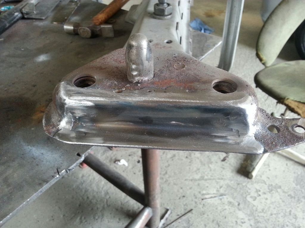

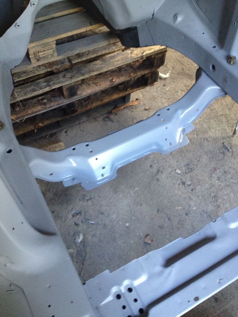

Itte hitsasin pari päivää sitten neljäsosan tohon apurunkoon, kun jäi leimalla siitä kiinni. "asiallinen hitsaus sallittu".
Otettii vielä kuvat ja näytettiin katsurille. Tykkäs kun ei tarttenu peilien kanssa kattella sinne apurunkoon, vaan ihaili kännykkäkuvia.  :)

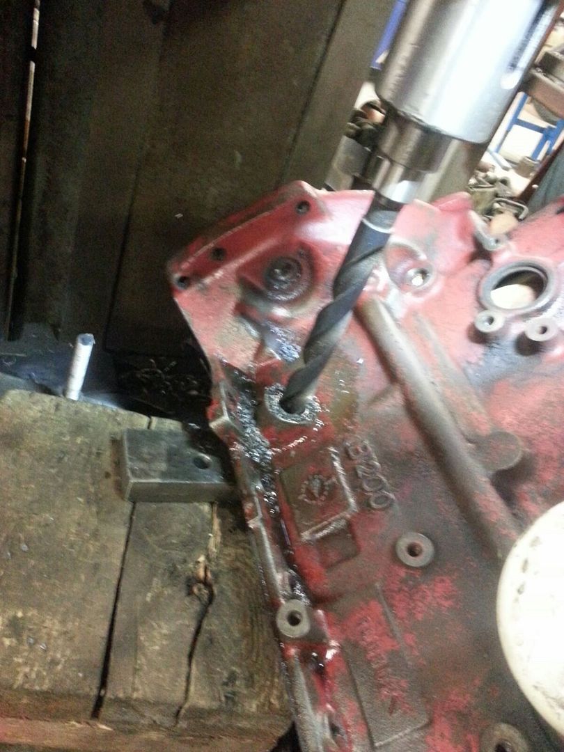

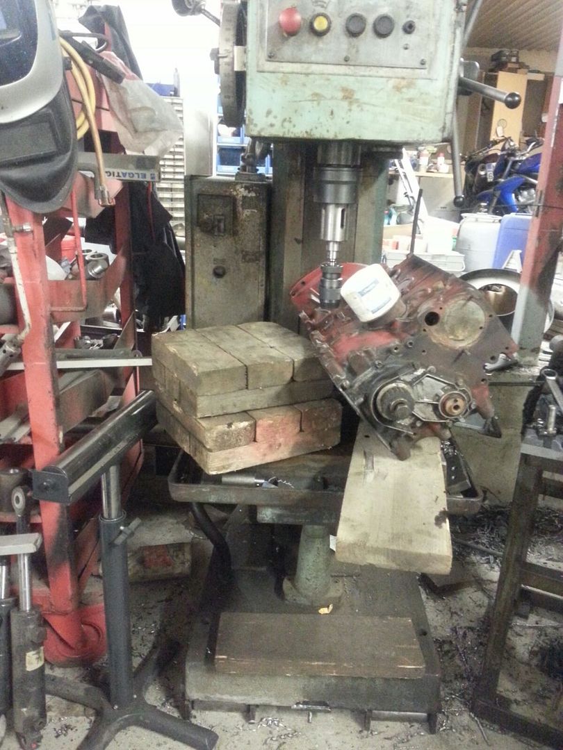

Tästä se lähtee

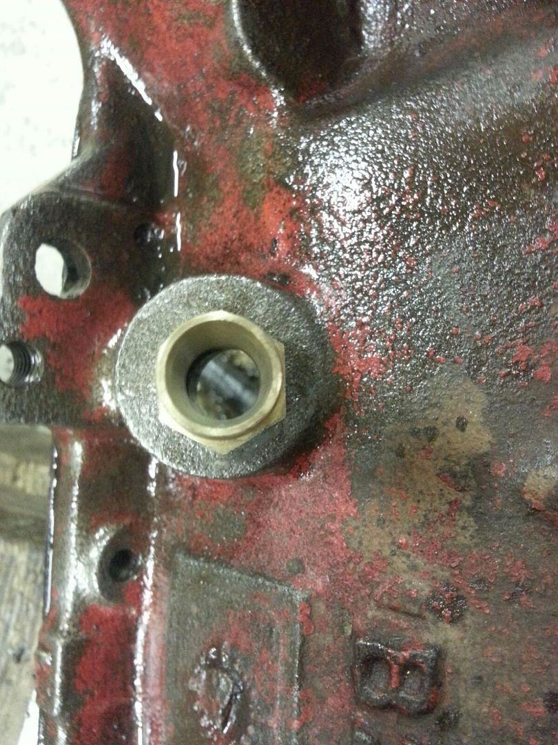

Työstetään siihen 19,5mm reikä
Väännetään 1/2 jenka ja nippa kiinni
No mitänyt vähän heittoo. otetaan huomioon että ohjausreikä porattiin 10mm terällä.

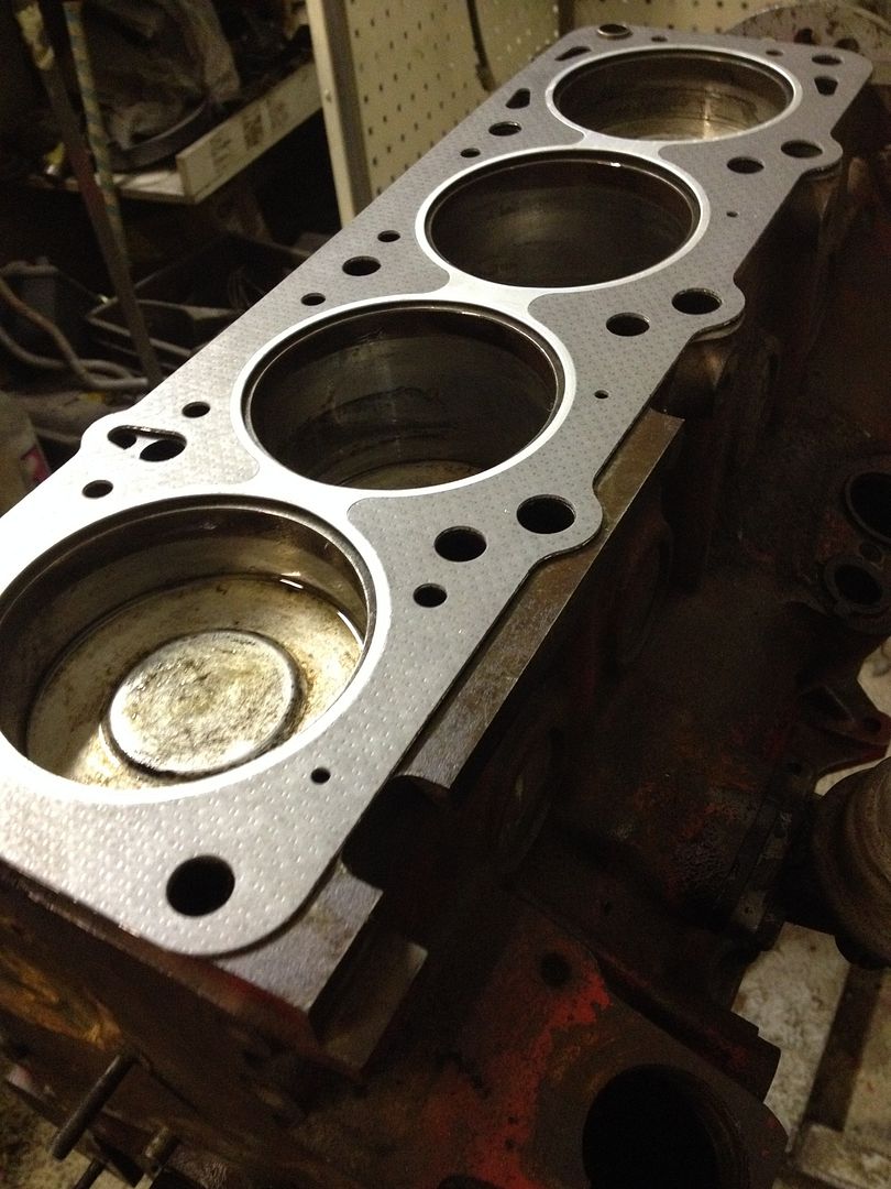

Tässä välissä kone leväytettiin muttereiksi, männänrengasvälit puhdistettiin paremmin ja kasattiin nippuun uusilla motonetin laakereilla, stefoilla ja tiivisteillä. Männänrenkaat vieläkin ne Goetzet.
Kannentiiviste ja muu yläkerran tiivistys ml. venttiilivarrenkumit ovat merkiltään Glaser Aka. motonettiläiset
Pahvi välissä
Siinä se nyt olis. Pintaan sutastiin pensselillä Hammerite, joka oli jäänyt käyttämättä alustan kohdalla.

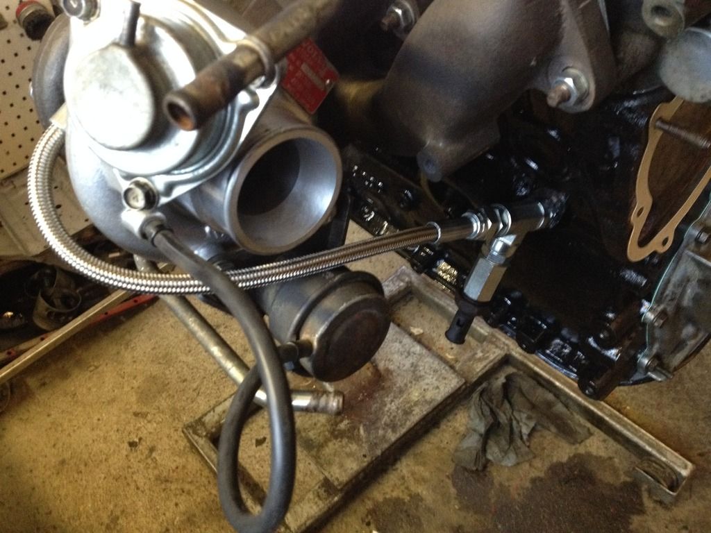

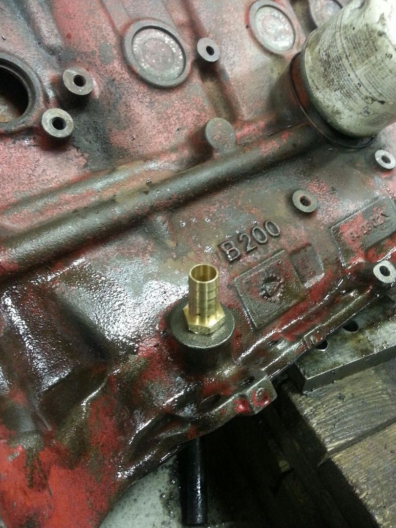

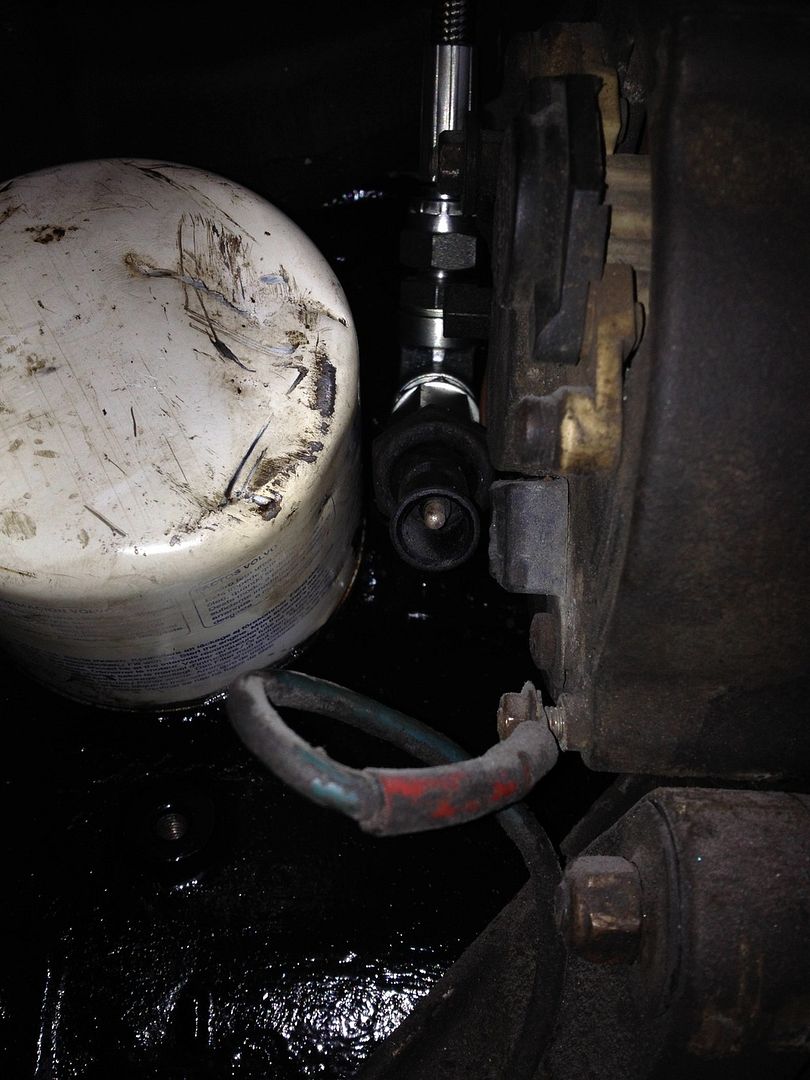

-Hommattu turbolle öljynkierto. Ryöstetään öljynpaineanturilta.

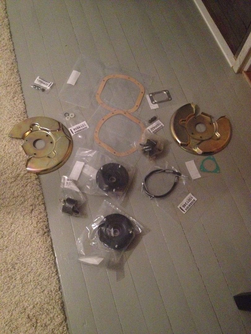

-skandixilta tuli paketti :) Tähän liittyen lähinnä iskarin yläpäät, etujarrukilvet, Heavy duty moottorinkannakkeet, ja keppitelineen puslat.
Mistään ei muuten sitten saa noita yläpään laakereita erikseen. Laakeriliike sanoi että ei saada tilattua tuolla laakerikoodilla mitään, kuulemma joku spesiaalilaakeri josta vähän mittoja muutettu, tässä tapauksessa sisäkoolin sisähalkaisijaa vähän pienennetty ja korotettu normaalista laakerista. Tällä saadaan kätevästi nostettua laakerin hintaa, eikä vanhoilla yläpäillä tee siis yhtään mitään.

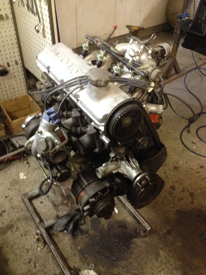

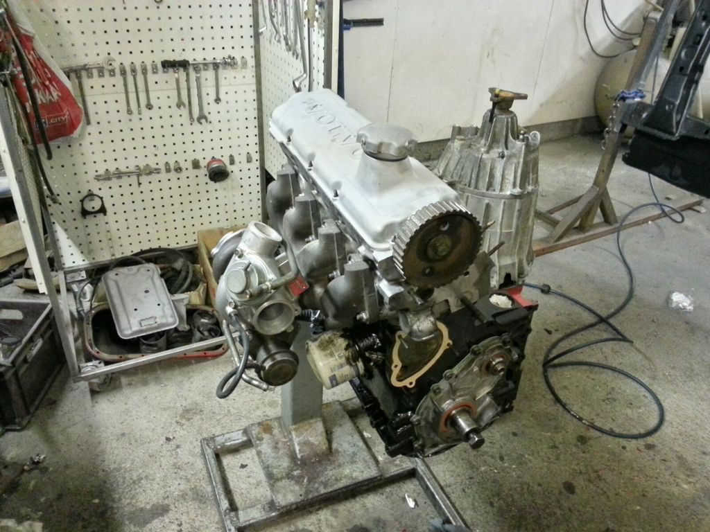

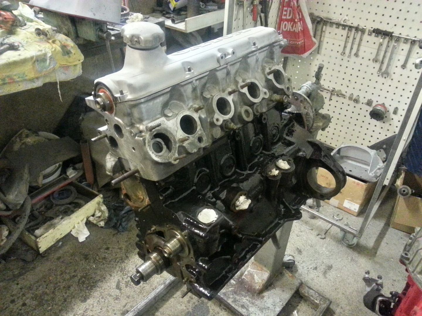

Hetkonen! :o Väärä turbo!
Huijasin, ei tää B200 tämän volvon keulalle nouse :D Tämän rakentelin käyttiksen koneeks :)

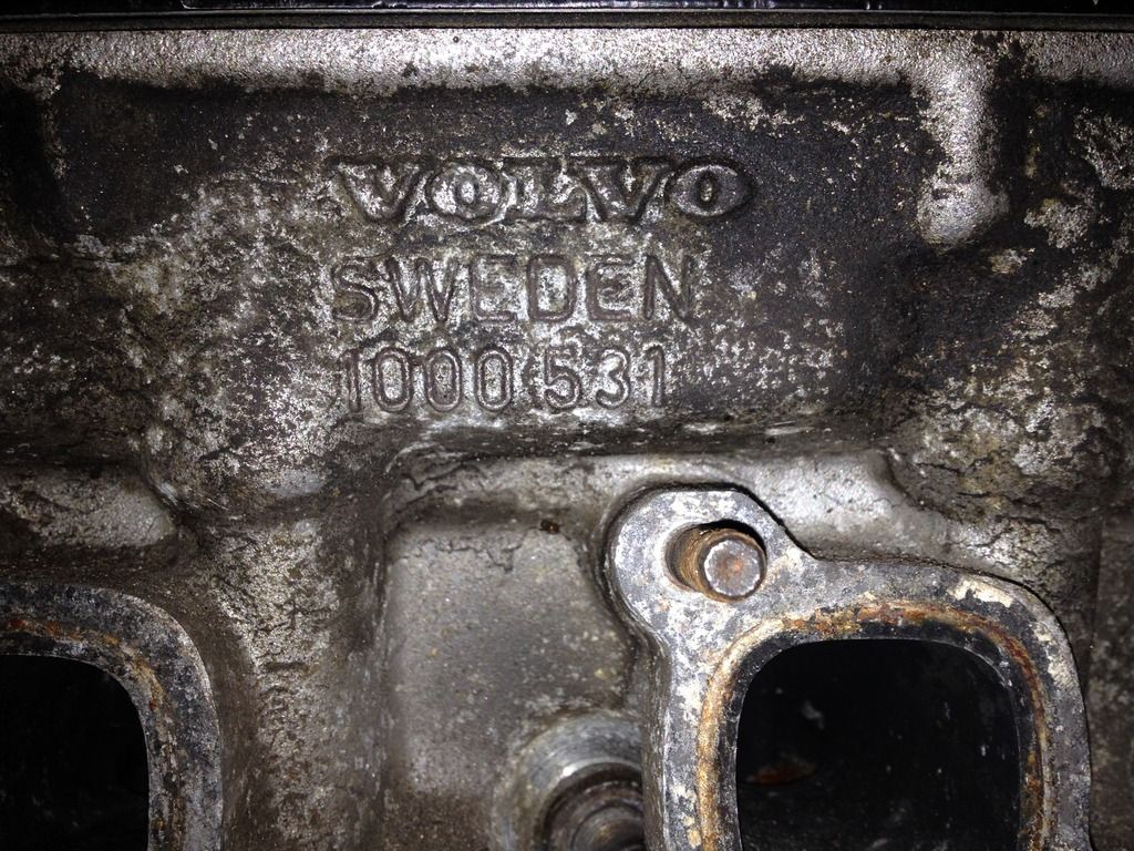

Tähänhän minulla näyttäisi olevan  ainakin 531, B230F, H-Profiilit,Reinzin pahvi Ja Tuo TD05HRA-16G6-10.5T
Tarkotushan olisi heittää tuo B200FK L-nokalla tuonne uudemman lankun keulille ja ryöstää VX nokka sieltä ja aloittaa seuraava moottoriprojekti.
Tuo pikkulohko onkin jo aika hyvin nipussa.

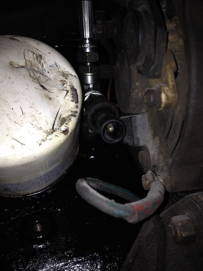

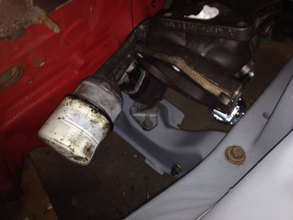

Juu u, en todellakaan enää tee seuraaviin moottoreihin tuosta öljyntuloa. On vähän ahdas vaihtaa suti :D
Tuon näköisenä se talliin jäi. :) Vieläkin ne vesireijät tulppaamatta kannessa, kun ostin väärän kierretapin :facepalm:

Öljynsuodattimen siirtojalka ni ei oo enää ahdasta  :)
se olis kyllä hommattava.

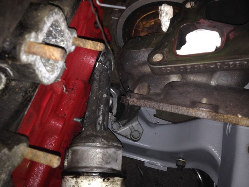

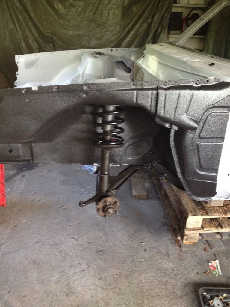

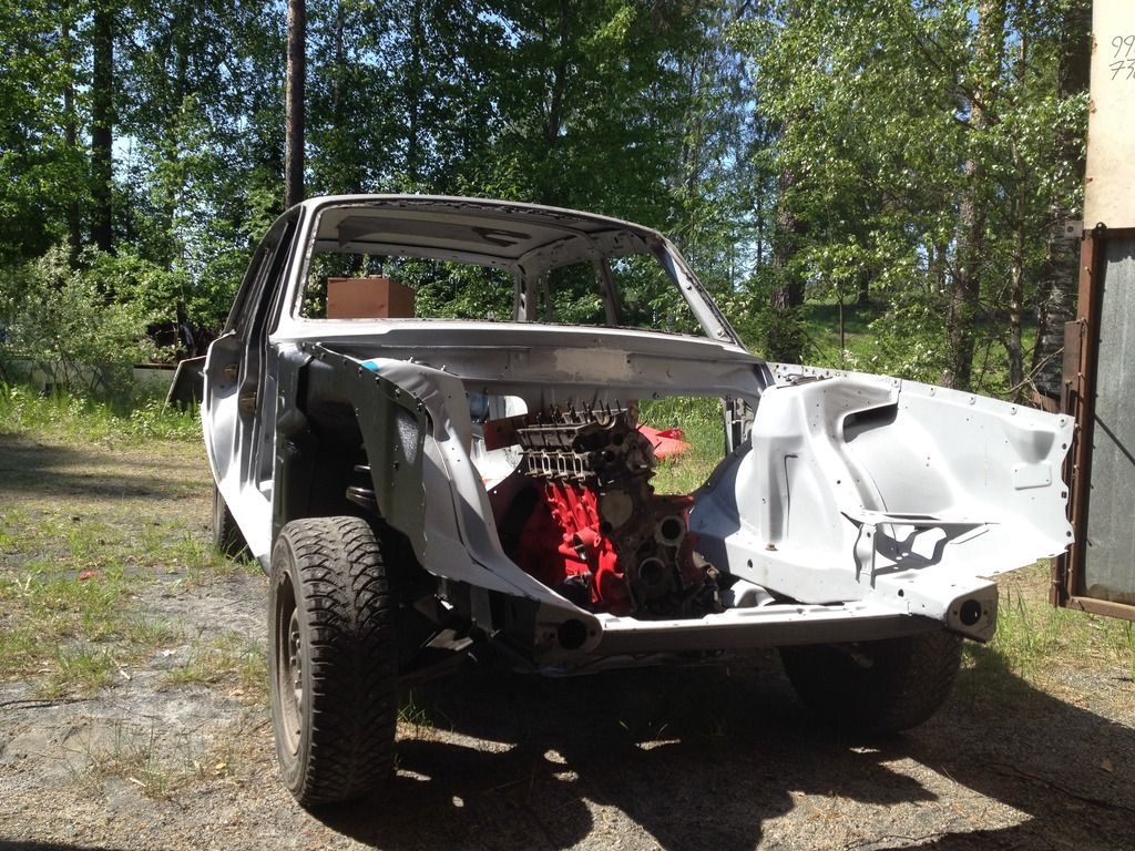

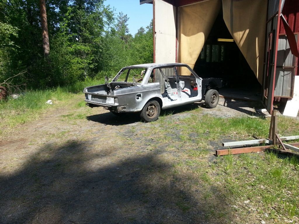

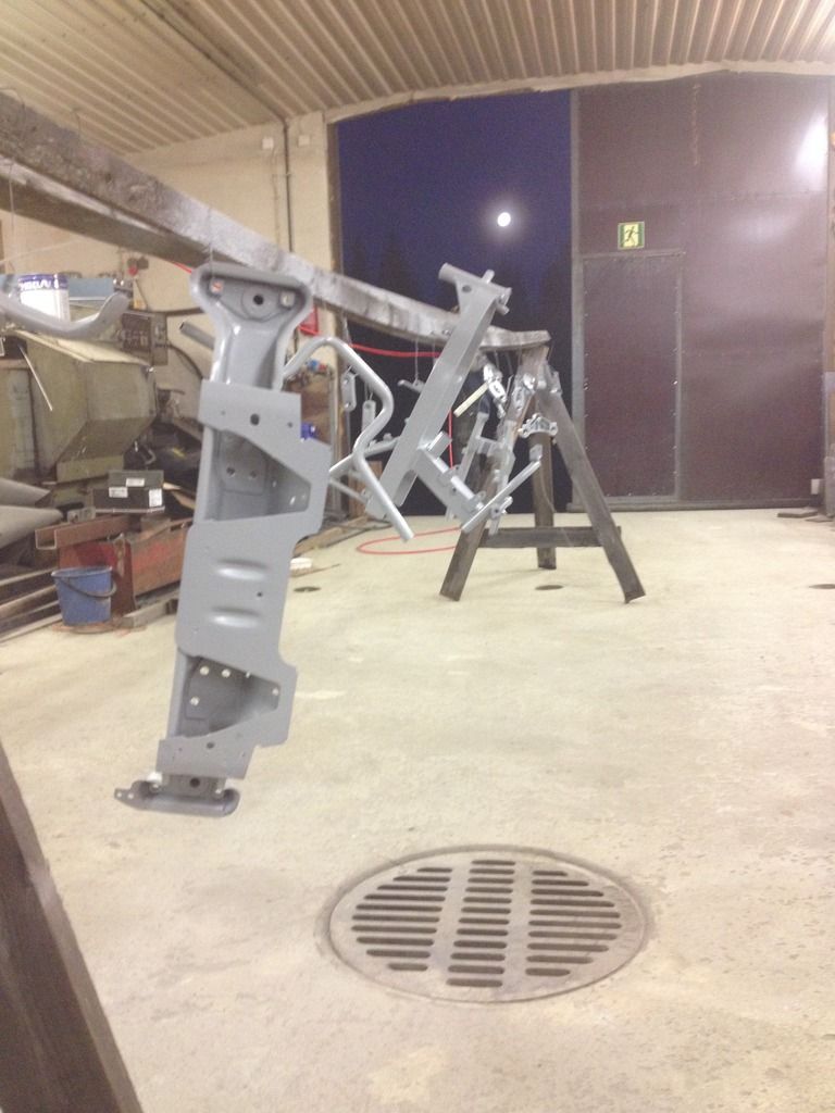

Nyt saatu uudet pultit takatukivarsille, ja takapää on läjässä :)
Tämä etupalkki odottaa hitsarin käsittelyä,laitonta, mutta ammattimies tekee niin menkööt.
Hätänen kaveri, ei menny kun melkeen puol vuotta ;D

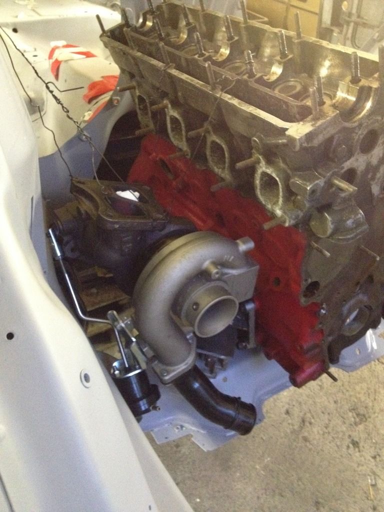

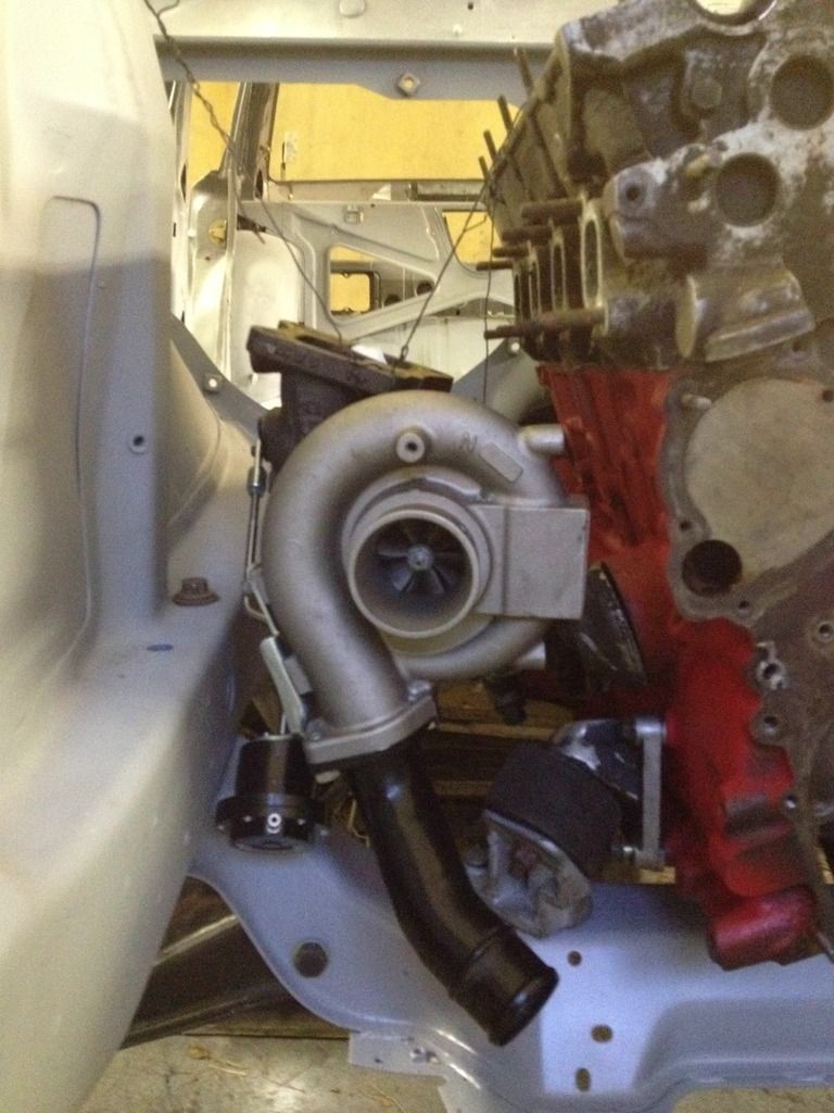

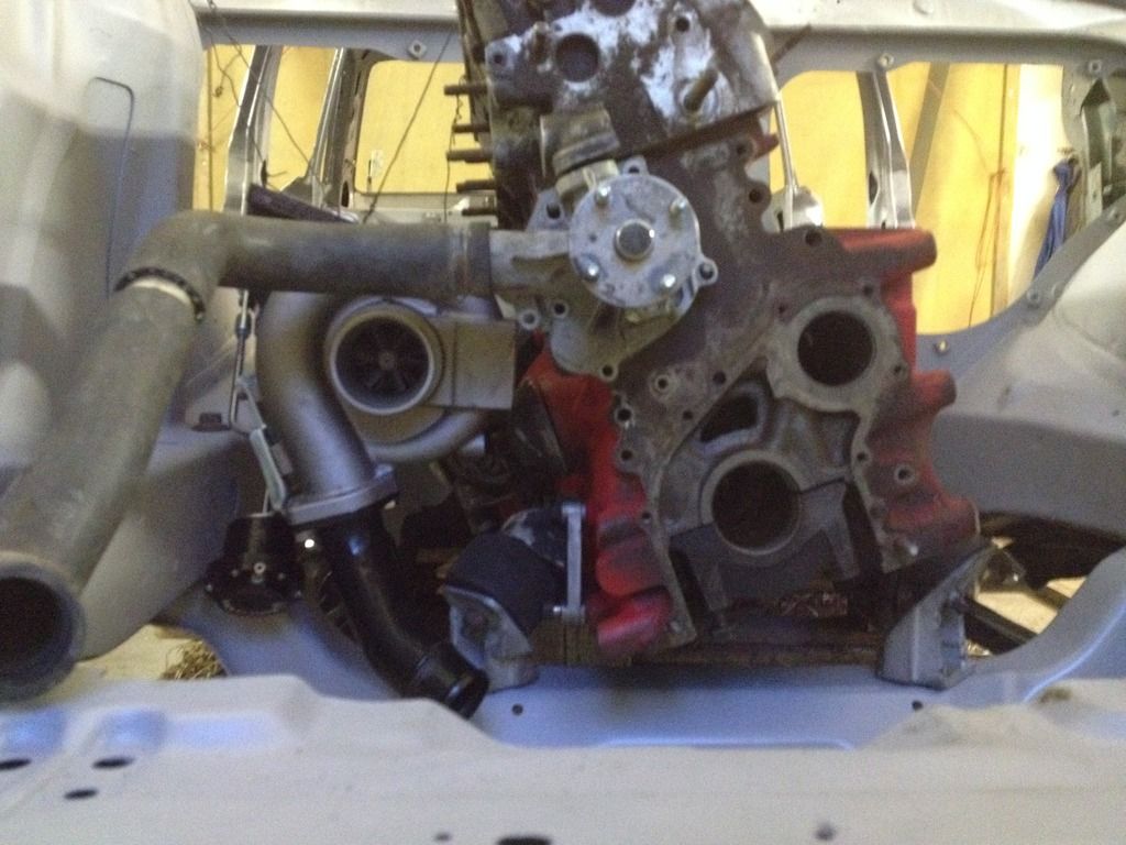

Tässä välissä kokeiltiin Dummy-koneen kanssa miten tuo ahdin tuonne istuu. On vähän hassusti nurinkurin koko ahdin.
Tässä asennossa se Evo 9:ssä on vakiona.
Suhautin siinä sitten epoxia palkin pintaan, samalla vähän muutakin pientä tuli maalattua :)
Tolpat tuli sitten vielä kasattua ja heitettyä paikoilleen. Ohjaustehostimesta hukkunut toinen kannake niin ei saanut sitä paikalleen :idiot2:
Tällaista tällä erää, muutto omaan talliin lähenee uhkaavasti

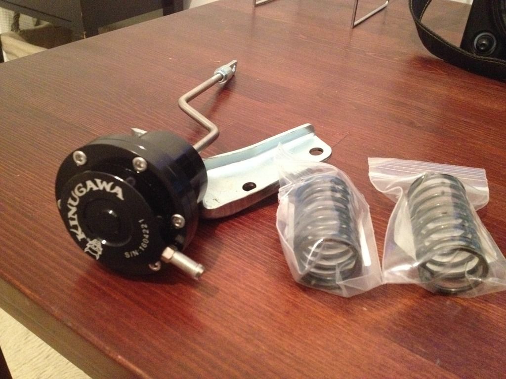

Posteljooni toi kinuqawan säädettävän kellon, hintakaan ei ollut paha, 79€ eikä edes jäänyt tulliin.
Ei muuten toivoakaan että tämä mahtuisi pakopesää kääntämättä ilman siirtojalkaa, mitä ei kyllä viitsi tehdä hukkaportin kellon takia.
Imuilmaputki mahtuu vesiletkun ali
Downpipe kyllä lähtee aivan suoraan alaspäin. niin se kyllä lähtee tässä turbossa vakionakin. Ohessa vertauskuva
Pakosarjahan tähän on tosi nätti tehdä. Kaikista putkista vaan yhtäpitkät niin kai siitä hyvä tulee :) Siinäpä sitten dilemma, huoltoystävällinen ja mahdollisimman suora pakosarja vai pukinsarvet jotka lämmittävät koko konehuoneen?

Itse käänsin sitä hukkaportin akselin päässä olevaa vipua ja siirsin kelloa että sain tilaa tornin ympärille, tosin kohtuullisen millipeliä se siltikin on  ::). Toki mulla on leveempi kansikin riesana, mut toisaalta seiskan konehuone on leveempi...

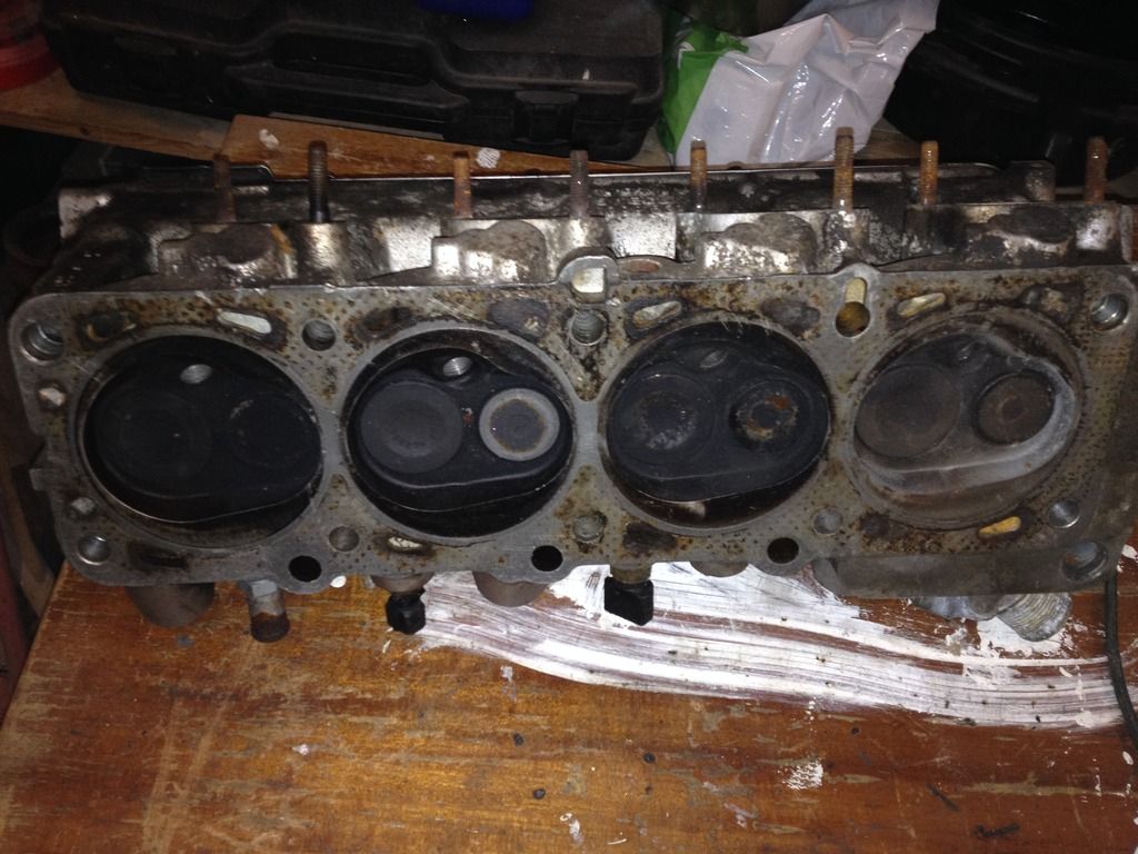

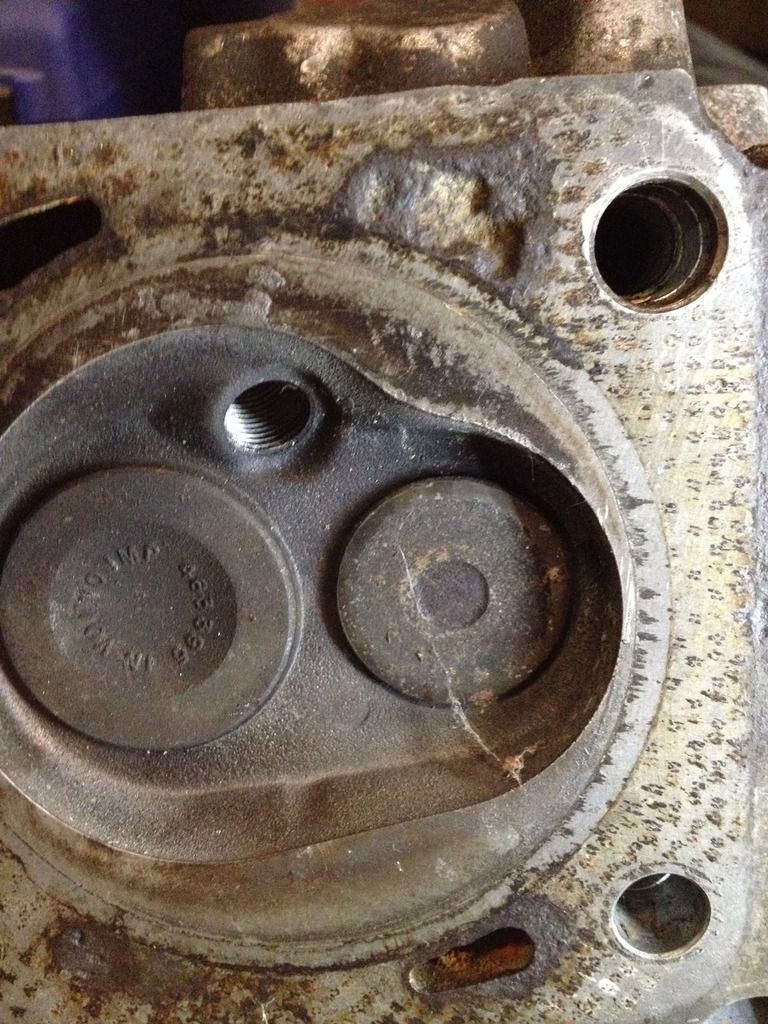

Aukaisin 740in vanhan B230in ja ihmettelin kun männät tuli ylös asti. sitten avasin öljypohjan ja sieltähän paljastui 13mm kanget! olin ollut kokoajan uskossa että sielä on linnunluut, ja olin tarkistavinani bensapumpun reijästä että sielä oli linnunluut.
Kone näyttää ihan käyttökelposelta ja sitä pitäisi käyttää nyt aihiona. pytyissä oli merkkiä siitä että kone on seisonut mutta eiköhän tuo hoonamaalla lähde.
Seuraava potilas onkin 531.
Syöpymiä syöpymiä.
Eräs kansivelho katsoi tuota kantta tänään ja sanoin että hitsaus, istukkatyöt,pakopuolen ohjurien vaihto ja plaanaus. siihen sitten vielä venttiilien säätö päälle. yli puolen tuhatta tulisi maksamaan.
Sitten siinä arvioitiin että kannattaako tuo hitsaus vai ei, koska nuo syöpymät jäätävät kuitenkin liekkirenkaan ulkopuolelle plaanauksen jälkeen.
miksi nuo vesireijät ei muuten ylipäätään mene läpi asti?

Eri kansissa erilaisia toteutuksia, onko sitten vanhemmissa/531:ssä eri kohdalla ja/tai enemmän kanavia, kun 530? Itse vein kansitecille Jämsään, venttili työt ja oikasu 250€ kuitin kanssa. Omalla kohdalla oli muistaakseni 2mm luokkaa syvin"kraateri" jonka pohja ei ollut lähelläkään liekki rengasta  :) siistin näköstä pakerrusta ja hissukseen hyvä tulee!  :)

Mitä olet hitsaamassa, kun äkkiä katsoen kansi ei ole halki?
