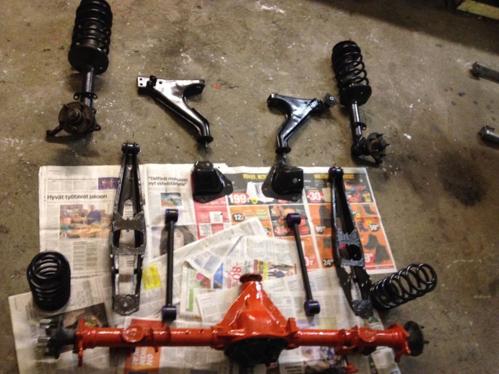

Iskarit ja jouset
Kaasuiskarit ja -40 madallusjouset.
Kasasin tolpat vasta ja totesin että saa purkaa samantien uusiks. Yläpään laakerit väljät ja jouset pyörii->uudet laakerit, iskarit sorviin, 30mm pois. voi olla että perä jää vähän korkeaksi...
Puslat
Edessä uudet kumipuslat, takana uudet polyuretaaniset.
Maalit
Pohja,tukivarret ja taka-akseli hiekkapuhallettu puhtaaksi ennen maalausta
Pohja maalattu Bedlinerilla, kaikki tukivarret mustalla hammeritella, taka akseli punaisella hammeritella.

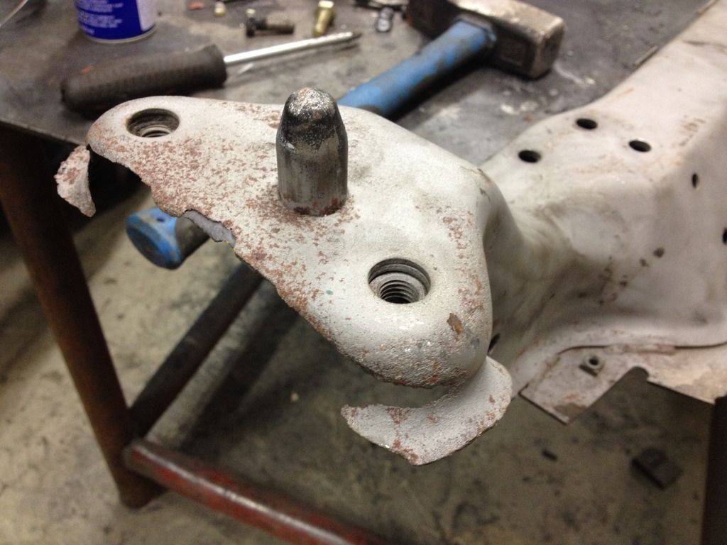

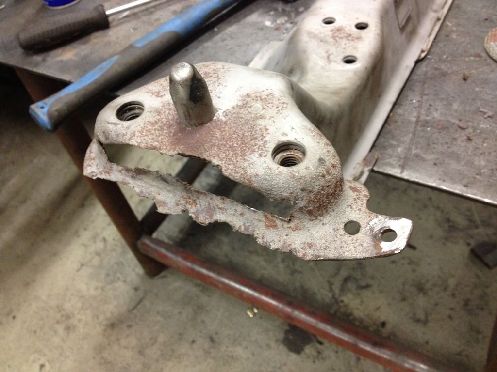

Tämä etupalkki odottaa hitsarin käsittelyä,laitonta, mutta ammattimies tekee niin menkööt.

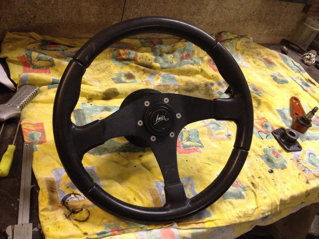

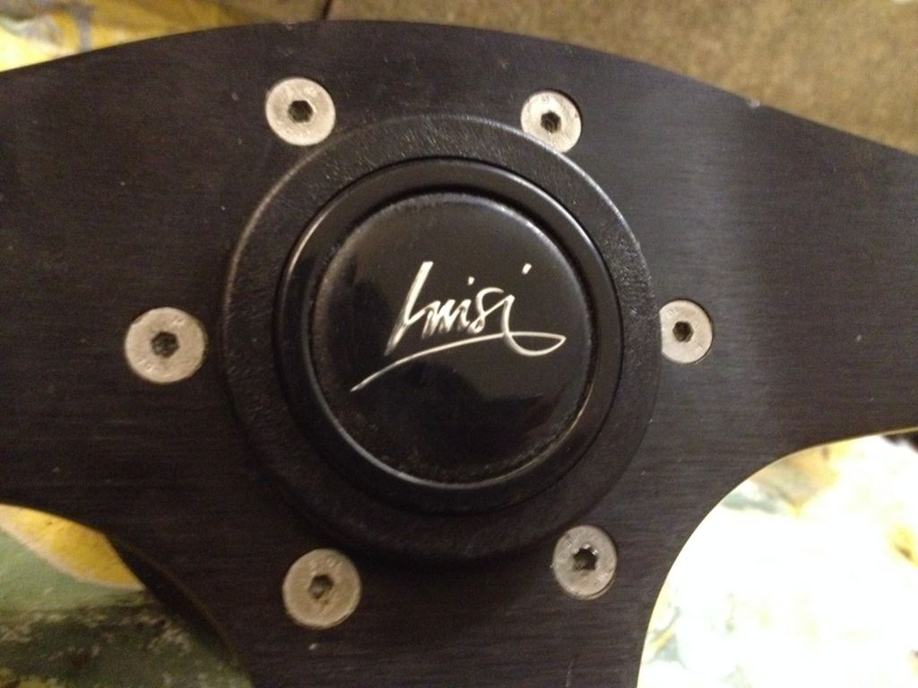

Purkaamolta tarttui mukaan apparin ovet ja Luisi-ratti keskiöineen :) On sentään vähän pienempi kun se iso ruori mikä tässä oli kiinni :D

Itte hitsasin pari päivää sitten neljäsosan tohon apurunkoon, kun jäi leimalla siitä kiinni. "asiallinen hitsaus sallittu".
Otettii vielä kuvat ja näytettiin katsurille. Tykkäs kun ei tarttenu peilien kanssa kattella sinne apurunkoon, vaan ihaili kännykkäkuvia.  :)
